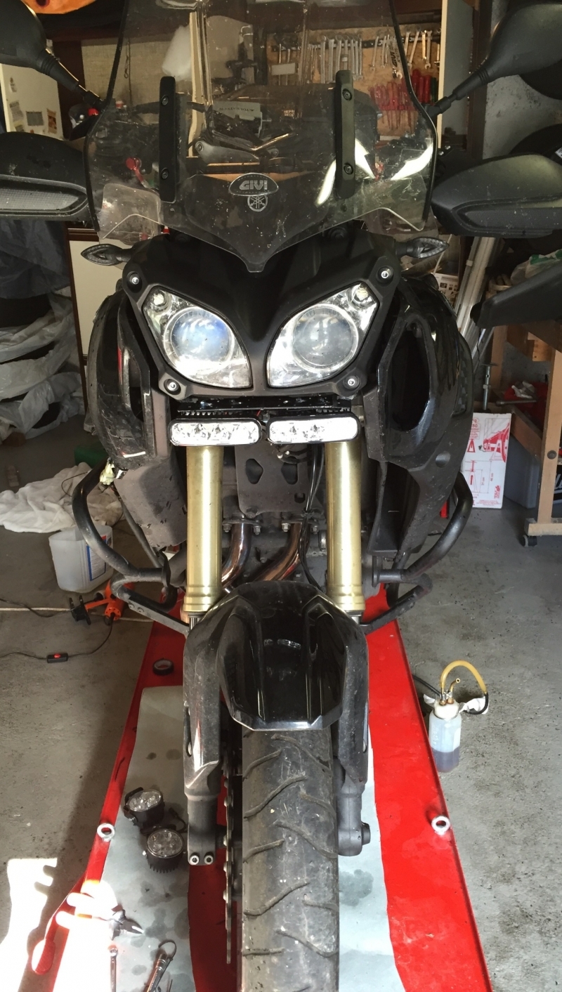

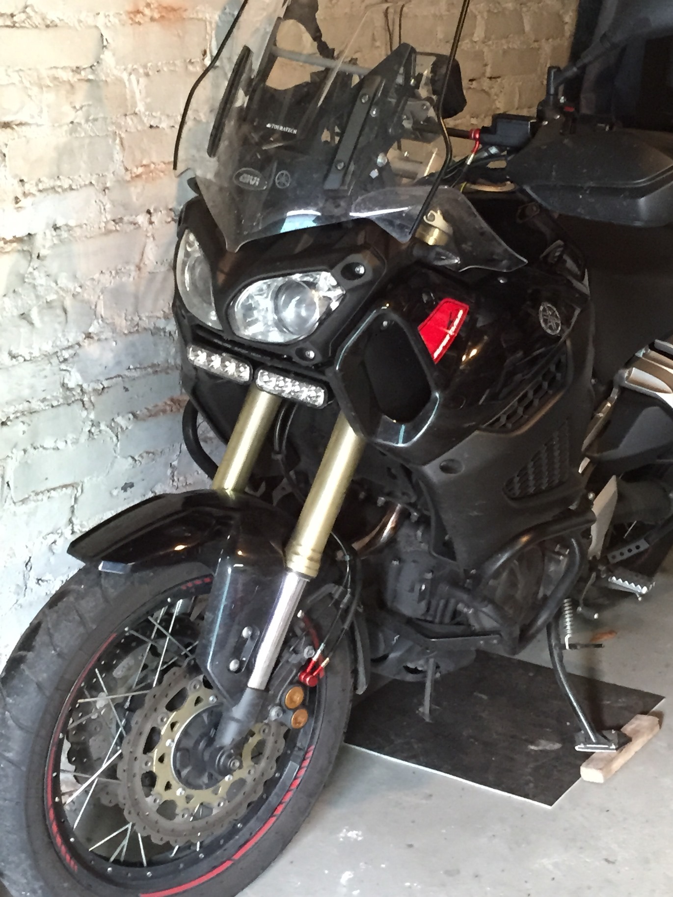

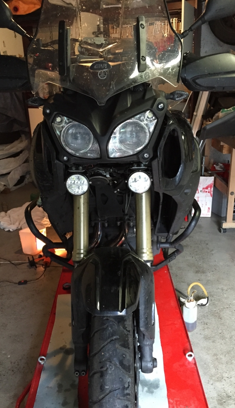

hallo zusammen,
seit letzten Jahr fahre ich begeistert von deren Helligkeit mit 70mm runden Devil Eyes Tagfahrleuchten umher.
Die runde Variante hat mir allerdings nie so sehr gefallen wie die kleinen eckigen MotoBozzo Neblscheinwerfer die vorher montiert waren.
Nun, da ich die runden Teile sehr gut an meinem Auto brauchen kann (billige runde China TFLs sind kaputt), habe ich die runden gegen rechteckige Devil-Eyes getauscht. Helligkeit nach wie vor Top, Loch unterm Scheinwerfer quasi zu ;)
Hier noch 1 Bild von vorher und ein paar Nachher Bilder. :winken:

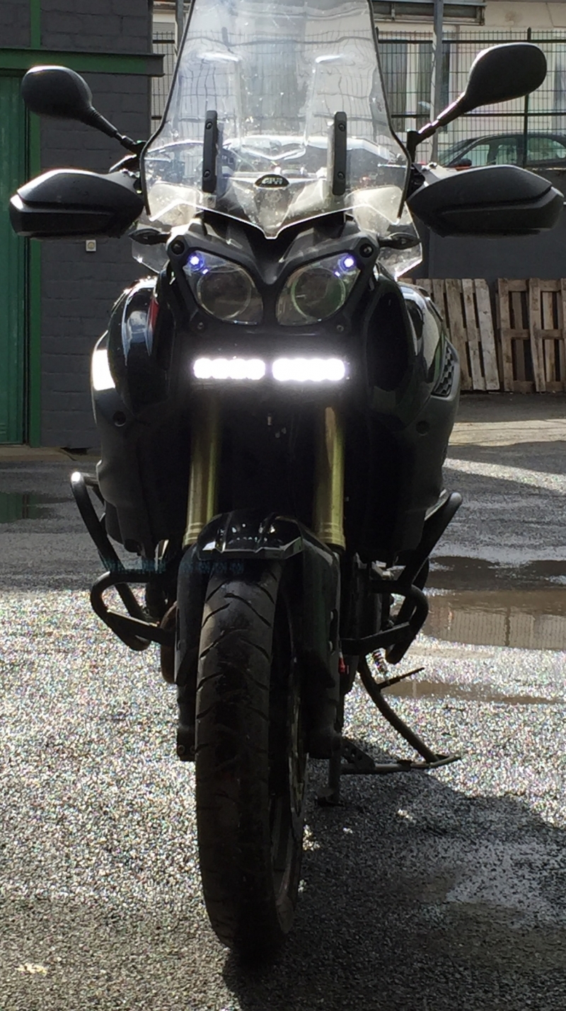

sieht sehr gut aus :daumen: wenn du jetzt noch die Scheinwerfer bei Benutzung der Tagfahrleuchten abschalten kannst, macht es auch noch Sinn (Situation 3. Bild)

Dank dem MotoBozzo Switch gehen die TFLs an sobald der Motor läuft, Abblendlicht ist dann aus.
Über Doppelklick Lichthupe schalten die TFLs aus und Abblendlicht geht an. nochmal Doppelklick = Abblendlicht aus, TFLs wieder an.
Wenns mal besser Wetter ist, muss ich mir noch eine Schaltung überlegen, dass bei einfacher Lichthupe ebenfalls TFL ausgeht und Abblendlicht an, sonst sieht ja keiner die Lichthupe ;-)
