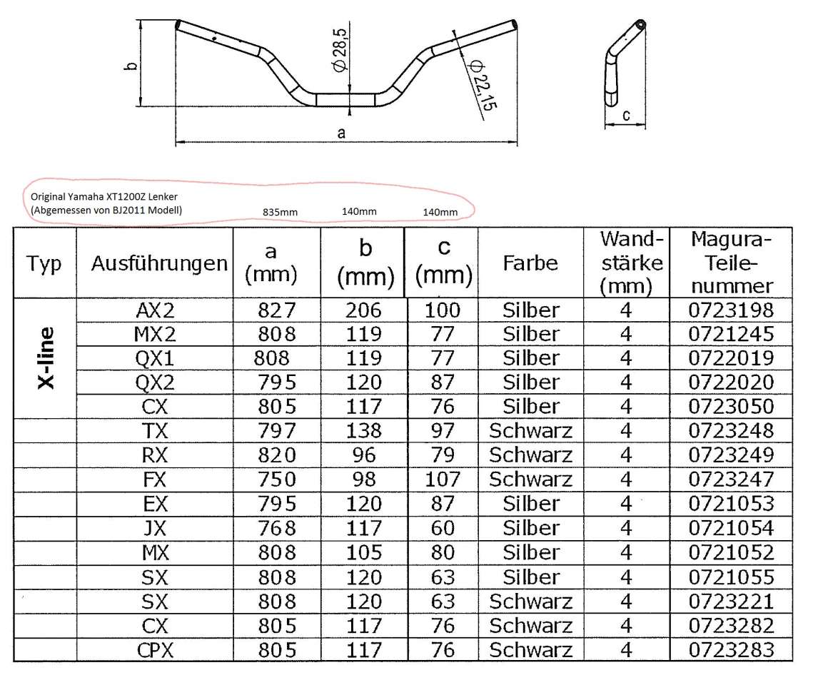

Hatte hier mal ein Bild dazu hochgeladen --> download/file.php?id=6531&mode=view
Da sind die originalen Abmessungen vermerkt (leider nicht alle). Der originale Lenker ist sehr gerade, also (so wie ich das in Erinnerung habe) nur sehr flach nach oben gebogen. Die Kröpfung ist allerdings extrem stark mit 14cm.
Der AX2 von Magura ist z.B. extrem stark nach oben gebogen. Sprich an den Lenkerenden gemessen mit 205mm sehr hoch aber innen nicht viel höher als der Originale. Da muss man furchtbar darauf acht geben. Bei den Herstellerangaben fehlen immer die Hälfte an Abmessungen. Manche messen auch bis zur Lenkermitte, manche bis zum Ende.
Noch etwas auf das du unbedingt aufpassen solltest ist wie lang die Lenkerenden sind. Also das Stück, dass gerade ist wo der Griff ist bis die Krümmung anfängt nach unten. Das sollte 200mm lang sein. Die meisten Crosslenker sind da nämlich zu kurz und dann geht es sich nicht aus die Armaturen zu montieren.

Danke, das Bild hab ich bestimmt schon "100mal betrachtet", aber die Maße sind mir noch nie auf gefallen ...
Bin immer noch auf der Suche nach einem Alu-Ersatz für meinen rostigen Original-Lenker (den ich eigentlich ganz Ok finde) und mir würde der im Moment der Pro Taper Contour Raptor (siehe viewtopic.php?f=45&t=3245#p38694) ganz gut gefallen, war mir unsicher ob der nicht ein bisschen Hoch ist. Aber wie es scheint ist er dem Original sehr nahe nur etwas schmaller (ca. 2cm) und deutlich weniger gekröpft (ca. 5cm) ...

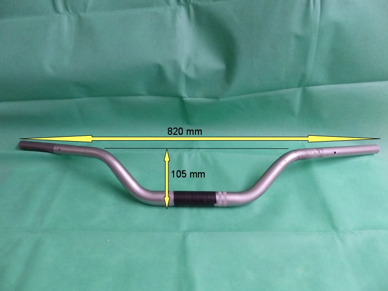

Ich habe noch einen Originallenker übrig ... komme heute nachmittag dazu ihn abzumessen.

Der Raptor ist sicher ne gute Wahl. Da der Traildreamer.com den auch auf seiner XT1200 hatte muessten auch die Lenkerenden lang genug sein.tdmf40 hat geschrieben:Danke, das Bild hab ich bestimmt schon "100mal betrachtet", aber die Maße sind mir noch nie auf gefallen ...

Re: Maße (Höhe) Original-Lenker
Hallo Paul, der Lenker ist 820 mm breit und 105 mm hoch. Jeweils außen gemessen.

Danke für das Bild, nur steht dort 835mm breite und auf Sunshines Foto 820mm. Verwirrt ich bin.

Ich denke da von den Maßen an den AX2.
