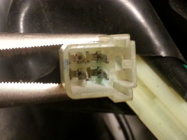

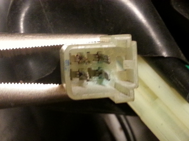

Nach dem die Scheinwerfer auch nach der Rückrufaktion mehrfach ausgefallen sind, habe ich beschlossen der Sache auf den Grund zu gehen.....

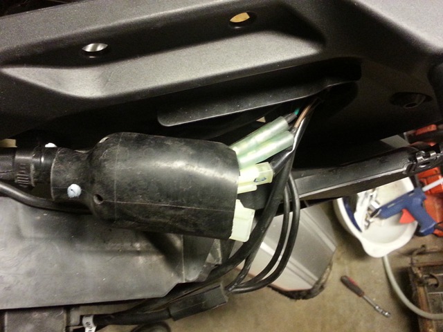

Das Ergebnis war das der 4fach Stecker vom Scheinwerferkabelbaum zum Fahrzeugkabelbaum total korrodiert und vergammelt war. Dadurch kein Kontakt und Ausfall der Scheinwerfer. Der Grund ist ein nicht gedichteter Stecker im Fahrtwind und Spritzwasser Bereich. Hinzu kommt noch eine völlig sinnlose Schutztülle mit der Öffnung in Fahrtrichtung. Das ist völliger murks und eigentlich nicht Yamaha typisch.

und bitte, wo ist der Stecker ?
Beiträge: 5495
Re: Rückrufaktion Scheinwerferkabelbaum
Ich antworte einfach mal.
Diese dämliche Tülle befindet sich rechts unter dem oberen Verkleidungsteil.
Da ist zb. auch der Stecker der Bordsteckdose. Da habe ich mein Navi angeschlossen.

ich kann das nicht nachvollziehen... Ich fahre das ganze Jahr, viel und auch leider viel zu oft im Regen :-( . Da ich den Scheinwerfer letzte Woche noch ausgebaut hatte habe ich mir die Kontakte an meiner Dicken angeschaut. Alles Tipptop, es sieht auch nicht so aus als das ob da oben jemals Wasser hingekommen ist.
Kann es sein das beim Kabelbaumwechsel Dir vielleicht jemand was gutes tun wollte und die Kontakte mit irgendwas ein gesprüht hat was zu der Korrosion führte?
