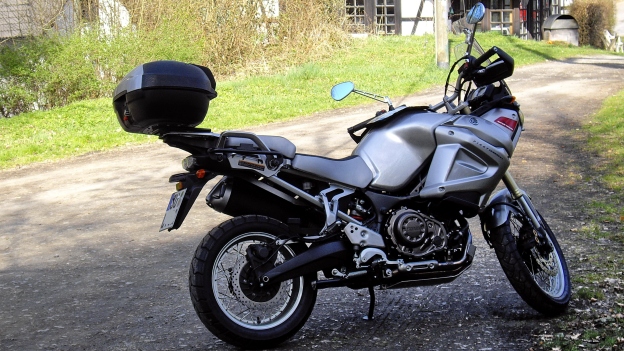

Hi Leute,
ich habe mir die MFW Spiegel anfang des Jahres bestellt. Bei der Telef, Bestellung haben mir die MFW's den Adapter für Yama gleich mit dabei getan.
Ich finde der Spiegel bietet durch die aspärische Ausführung weniger "toten Winkel" und man sieht allgemein auch mehr.
ABER !! Der Spiegel vibriert leider bei bestimmten Drehzahlen -so das man nix mehr erkennt.
Ich habe von Tante Luise die "Speigelvibrationsvernichter" verbaut.
Ist nicht ganz weg aber jetzt ist es erträglich.
http://www.louis.de/_3040b6149c9eb32203 ... r=10028896" onclick="window.open(this.href);return false;
so sehen sie in silber aus siehe Bild
MFW in Silber
MFW in Silber

Hallo Harry,
zwischen Vibrationsvernichter und Abstandshülse des Spiegels kommt noch eine kleine Unterlegsscheibe, um diese beiden Komponenten zu entkoppeln.
Bei der Montage mit dem Standardzubehör liegt die Abstandshülse direkt auf der Aussenkante des Vibrationsvernnichters auf.
