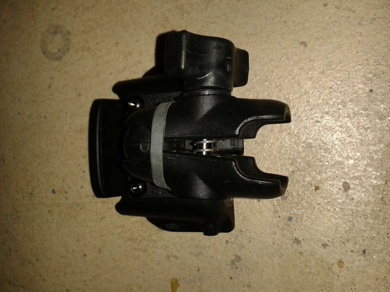

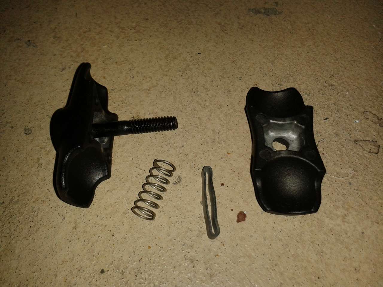

Da ich mein Rider V4 nicht immer am Mopped habe und die Halterung auch mit abnehme (die "Kugel" bleibt am Mopped) nervte mich das Gefummel etwas beim montieren.
Die beiden Halbschalenteile mit der Feststellschraube so "vorzuspannen" das sie gut über das Kugelteil am Mopped gleiten aber sich nicht vom Kugelteil am Halter lösten war schwierig.
Eine Spiraldruckfeder zwischen den beiden Halbschalen zum spreizen und ein Stück Fahrradschlauchgummi zum zusammenhalten an der Navihalterung brachten die Lösung.
