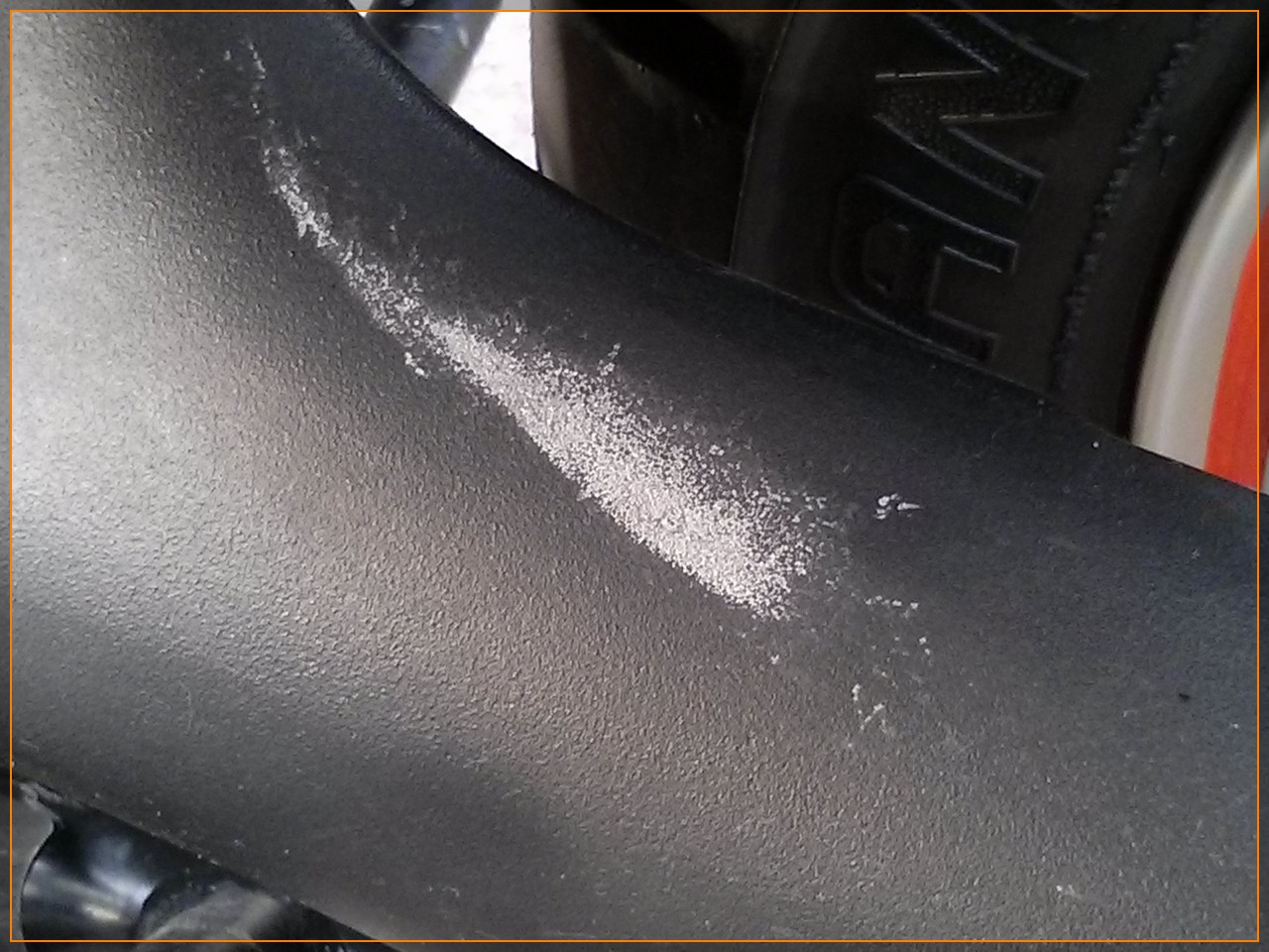

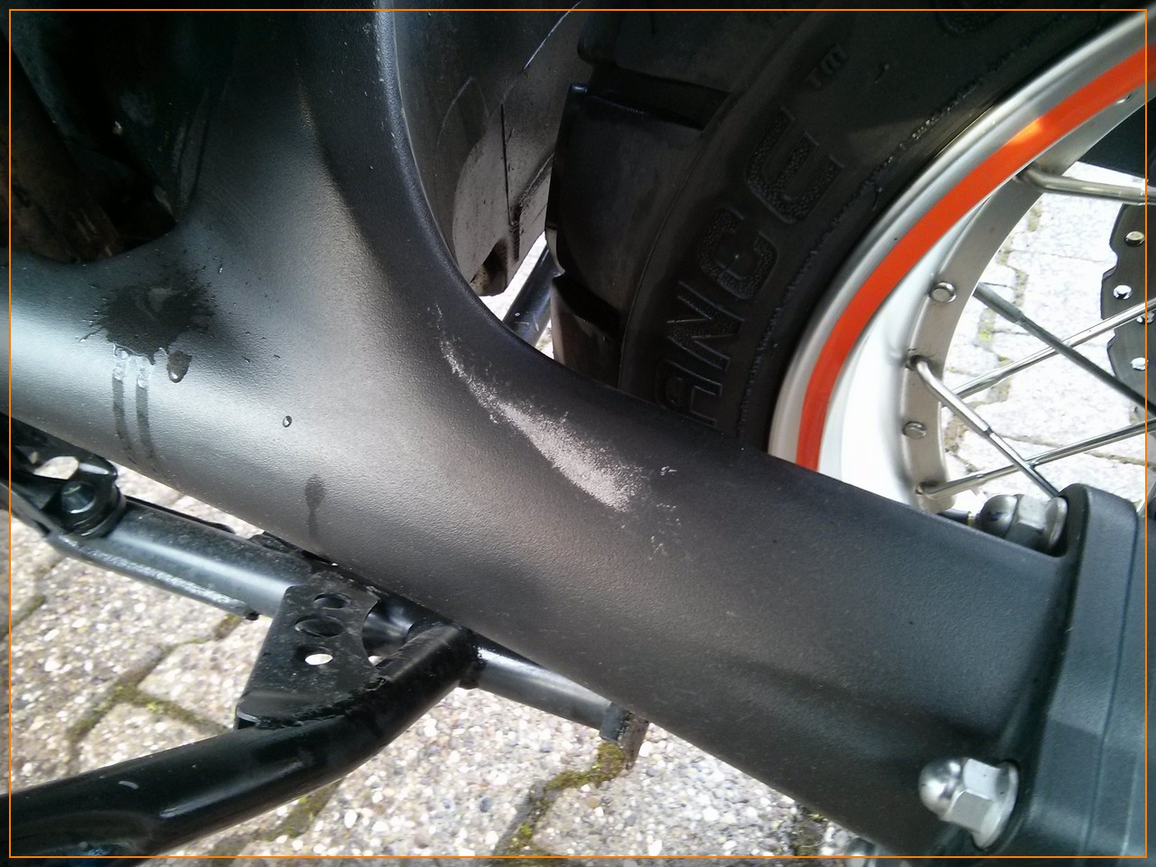

tach auch,
vor einiger Zeit habe ich festgestellt das mein Kardangehäuse die Farbe verliert. Am Wochenende ist mit dann noch ein 2. Bereich direkt vor dem HR an der Schwinge aufgefallen an dem das so ist.
Mich würde interessieren ob es noch andere gibt die das "Problem" kennen und vor allem wenn bekannt, ob ein Spritzschutz verbaut ist oder nicht
Ich überlege grade einen Spritzschutz zu verbauen, da meine hintere Bremsscheibe bei 9.000km doch schon deutliche Riefen aufweist und ich vermute, dass das durch Dreck kommen könnte der vom Hinterrad aufwirbelt wird...
Gruß Paul
P.S.: anbei noch 2 Bilder
Farbverslust am Kardan/Schwinge

Hallo Paul,
wir hatten mal einen thread, wo es um Lackverlust am Kardangehäuse ging http://xt1200z-forum.de/viewtopic.php?f=20&t=2441" onclick="window.open(this.href);return false;
Das ist natürlich nicht das Selbe aber ich denke, auch hier wird dir dein Händler nicht weiter helfen können.
Ansonsten blieben die üblichen Verdächtigen wie Sand, Salz, scharfe Reinigungsmittel

hi Heinz,
danke, den Fred kannte ich noch nicht ... Salz und Sand könnten durchaus in Frage kommen (liegt quasi im direkten Wurfbereich des Hinterrades), scharfe Reiniger kann ich bisher zumindest ausschließen.
Ich werde das bei der anstehenden Inspektion mal ansprechen, aber es bringt mich auch nicht um wenn es so bleibt. Wird vermutlich eh bald unter einer Hinterradabdeckung verschwinden ...
Gruß Paul
Gruß Paul

Hi Paul,
ich hab einen Spritzschutz verbaut. Da wo der Spritzschutz quasi auf der Schwinge/Kardan aufliegt hab ich ebenfalls einen Farbverlust. Ansonsten ist alles i.O. Kann es sein das bei deiner Maschine auch mal ein Spritzschutz verbaut war?

Hallo Paul,
ich bin ganzjahres-Fahrer und habe somit auch "das volle Programm" an der Stelle.
Meine 1-ST-Edition hat über 40 TKM drauf und kein Anzeichen von Farbverlust auf der Schwinge. Ich putze aber nicht sooo häufig.... und meistens reicht das Shampoo aus dem "Waschpark-Kärcher" - gerade im Winter.
Evtl. doch ein Lackfehler.... oder zu scharfes Mittel oder zu viel geschrubbt
So wie das aussieht, ist ja fast wie "gesandstrahlt" - ob das auf "Strassenbeschaffenheit" zurückzuführen ist, bezweifle ich......
Gruss Ingo
Gruss Ingo

Re: Farbverslust am Kardan/Schwinge
kann sein, aber die Vorbesitzer (Yamaha Deutschland und ein Händler in DO) lassen eigentlich ehr nicht darauf schliessen.Fun-biker hat geschrieben: Kann es sein das bei deiner Maschine auch mal ein Spritzschutz verbaut war?
also zuviel geschrubbt kann ich ausschließen, bin ehr ein Putzmuffel und gedampfstrahlt wurde sie von mir glaube ich auch noch nicht.ila hat geschrieben: Evtl. doch ein Lackfehler.... oder zu scharfes Mittel oder zu viel geschrubbt
Beim Kauf war das definitiv nicht vorhanden, ist halt bei Putzen nach ordentlich gesalzenen Tour (mit weiße Staubwolken vom Vordermann) aufgefallen ...
in 2 Wochen habe ich meinen Inspektionstermin, mal sehen was der Händler sagt ...
Gruß Paul

Mir ist etwas ähnliches unter dem Motor aufgefallen.
Ich habe den Yamaha-Motorschutz, der hat Löcher, genau diese Form der Löcher hat sich als ausgeblichen Stellen am Motor abgezeichnet. Ich vermute das Dreckwasser vom Vorderrad durch die Löcher den Effekt von Standstrahlen hat.
Inzwischen habe ich die Löcher am Motorschutz im Spritzwasserbereich mit Autofolie überklebt.
Vielleicht gibt es ähnliches auch am Hinterrad.
Ich habe hinten auch den großen Spritzschutz montiert, um das Dreckwasser dort von Federbein, Schwinge und Sozia-Füssen fernzuhalten...

Ich habe auch eine helle Stelle am Kardangehäuse, die entstanden ist nachdem ich Motorradreiniger unmittelbar nach einer Fahrt benutzt habe. Der Kardan war zu dem Zeitpunkt des Aufsprühens noch warm (heiss?). Selbst schuld, könnte man sagen. Dennoch glaube ich auch, dass die Lackqualität am Kardan zu wünschen übrig lässt.
