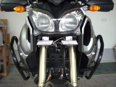

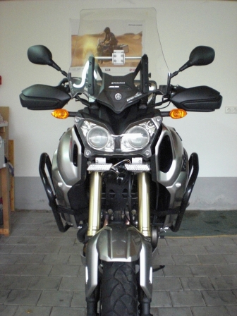

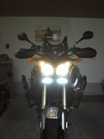

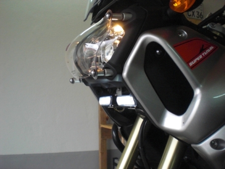

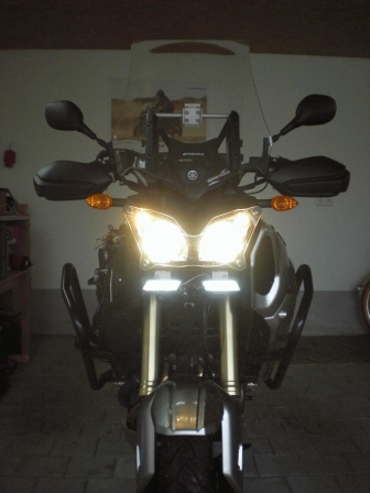

Advent, Advent mein LEDlein brennt,
Fabrikat: AEG LS18, TFL mit Dimmfunktion bei Abblendlicht an,
Persönlicher Zusatz (für abseits des Straßenverkehrs
): Lenkerschalter für Dauerlicht (TFL)
bin noch nicht ganz fertig mit Kabelbefestigung
auch als Photonenbremse für Entdrossler geeignet
- Dateianhänge
- volle Leuchtkraft, schaltbar über Lenkerschalter
- CIMG2558.jpg (91.08 KiB) 5619 mal betrachtet
- gedimmt
- CIMG2557.jpg (93.16 KiB) 5619 mal betrachtet
- CIMG2550.JPG (124.49 KiB) 5619 mal betrachtet
- CIMG2547.jpg (154.79 KiB) 5619 mal betrachtet
- CIMG2546.jpg (111.3 KiB) 5619 mal betrachtet

Hi Wolfei,
Gib mal Deine Kosten bekannt. Ohne Dein Stundenlohn!!1
Pitterl
Pitterl
wolfei
Re: LED Scheinwerfer
- LED Tagfahrlicht(2 Stück): 60 € gibts aber mittlerweile in der Bucht oder Zone schon für unter 50€
- Vielfachstecker-satz 2.3 Vierpolig von http://www.xmas1.at" onclick="window.open(this.href);return false; als "Luxusstromdieb (*)" 7 € (zzgl. 10 € Versand, also Sammelbestellung)
- Elektrokleinmaterial (2 Sicherungen, Stecker, Hülsen, Schrumpfschläuche,etc) ca. 5€
- Befestigungsmaterial (2 Aluwinkel und Edelstahlschrauben aus dem Baumarkt) ca. 10€.
- Optional: Lenkerschalter: 20 € (sw-motech oder den für 12 € bei louis)
- Also zusammen um die 100 €
Meine Arbeitsleistung: unbezahlbar
* als Zwischenstecker mit Kabelabzweig im Bereich rechter oberer Seitendeckel
wo die Scheinwerferkabel gekuppelt sind. Ich wollte keinen Billig-Quetschverbinder nehmen
Ich werd noch einen Schaltplan zeichnen und hier einstellen.
Hallo Wolfei,
Kompliment, das sieht mal echt gut aus! Vor allem die Postionslicht-Einstellung gefällt mir.
Was für einen Lichtkegel strahlen die LEDs denn ab? Nach unten gerichtet oder gleichmäßig nach vorne weg?

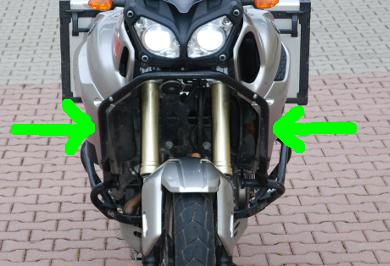

Ich frage, weil mir ganz vage vorschweben würde, solche Lichter hochkant und seitlich am Orig.-Sturzbügel anzubringen, ungefähr hier:

Hallo Christoph,
hier mal das Datenblatt mit Einbauhinweisen
http://shop.aeg-automotive.com/media/pd ... eitung.pdf" onclick="window.open(this.href);return false;
Leuchtrichtung ist eigentlich horizontal bzw. gerade nach vorn.
Die Lampen sind zudem auf einem Bügel drehbar montiert.
Lichtkegel konnte ich noch nicht testen, wird aber nicht berauschend sein.
Es eher für "gesehen werden" als für zusätzliche Ausleuchtung gedacht.
Genau das hatte ich mir gedacht. Deshalb auch die Idee mit der seitlichen Anbringung, um die erkennbare Silhouette zu verbreitern. Diese GSA-Lichtorgeln hält man auf den ersten Blick ja fast für Autos mit Tagfahrlicht - und das wäre der Effekt, der mir vorschwebt. Nur, wenn die Dinger bei Hochkant-Montage genau den Gegenverkehr blenden, wäre das natürlich nicht so doll.wolfei hat geschrieben:Es eher für "gesehen werden" als für zusätzliche Ausleuchtung gedacht.

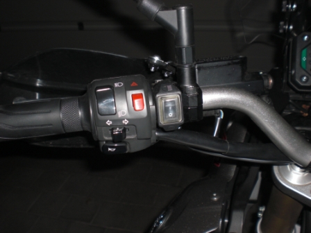

wolfei
noch ein Bild vom Schalter (SW-motech)
http://shop.sw-motech.com/lshop,showdet ... alter,.htm" onclick="window.open(this.href);return false;
Vorteile: spritzwassergeschützt, Schaltereinheit kann vom Gehäuse ausgebaut werden,
ggf. sind andere Schalterbauarten (Wechsel-, Umschalter, beleuchet etc.) aus dem Elektronikzubehörhandel verwendbar.
Nachteile: kostet 20€, damit er dort hinpasst muss man ihn mit dem Taschenmesser am Rand etwas zuschnitzen.
Zur Montage des Schalters muss man den Handprotektor lockerschrauben.

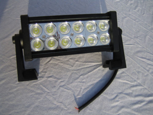

Pitterl
Hi Jungs,
Na schon alle im Winterschlaf?
Das wäre mein Favorit fürs Licht. Ist aber wahrscheinlich zu heftig. Vor allem wenn Didi vor mir fährt.
vorweihnachtliche Grüße Pitterl
LED LIGHTBAR - Zusatzscheinwerfer / Flutlicht für Offroad / Trophy usw.
12 HI - Power LED a 3 W = 36 Watt Stromaufnahme bei ca. 180 W Licht.
Masse : Breite : 17 cm / mit Halter 20 cm
Höhe : 7 cm / mit Halter 11 cm
Tiefe : 8 cm
Auluminiumgehäuse mit Kühlrippen / Macralonscheibe / Halter aus Alu mit Zahnraster zum fixieren des Neigungswinkels.
