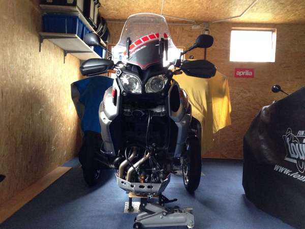

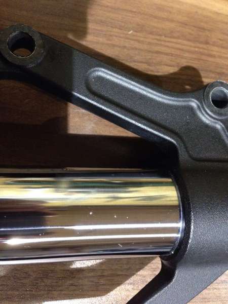

Habe heute meine Gabel ausgebaut weil sie mehrere kleine Abplatzer der Beschichtung hat. Dies beidseitig.Auf dem Bild leider nur als Punkte zu erkennen.
Mein Händler will versuchen sie mir auf Kulanz zu tauschen.
Hatte bisher sonst jemand ein Problem dergleichen?

Ich würde das auf Steinschlag zurückführen. Ist halt der große Nachteil von Upsidedown-Gabeln. Da hatten wir schon mal einen Beitrag, um dies ev. zu vermeiden:

Ja kann sein dass es von Steinschlägen kommt. Zudem habe ich festgestellt dass die ST bei Salwasser gefahren wurde. Fast bei jeder Schraube die ich löse kommt mir weisser Staub entgegen und sämtliche Alu Teile sind etwas angegammelt. Jedenfalls hab ich bereits ne Woche nach dem Kauf die Gabel bemängelt und wir haben ausgemacht dass ich sie ausbaue und die Kosten der Standrohre entweder Yamaha oder der Händler übernimmt.

Das mit dem weißen Staub könnte aber auch die Schraubensicherung sein. Habe ich bei mir auch festgestellt und bin aber definitiv nicht bei salzhaltigen Strassen unterwegs gewesen
