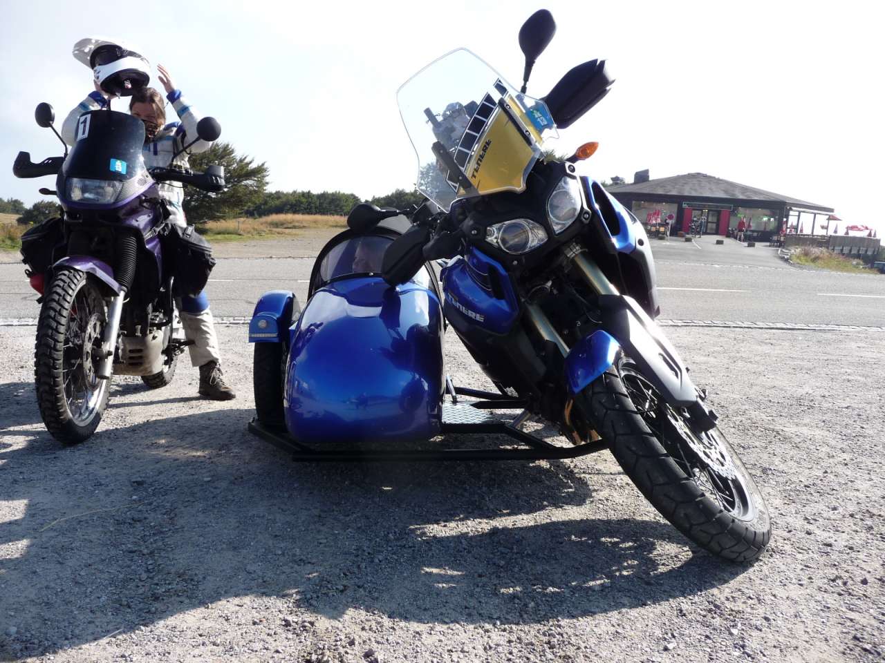

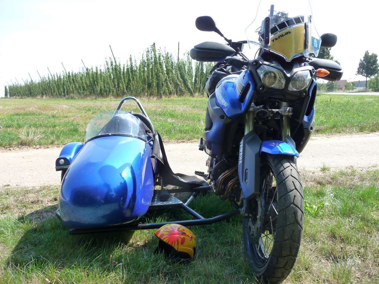

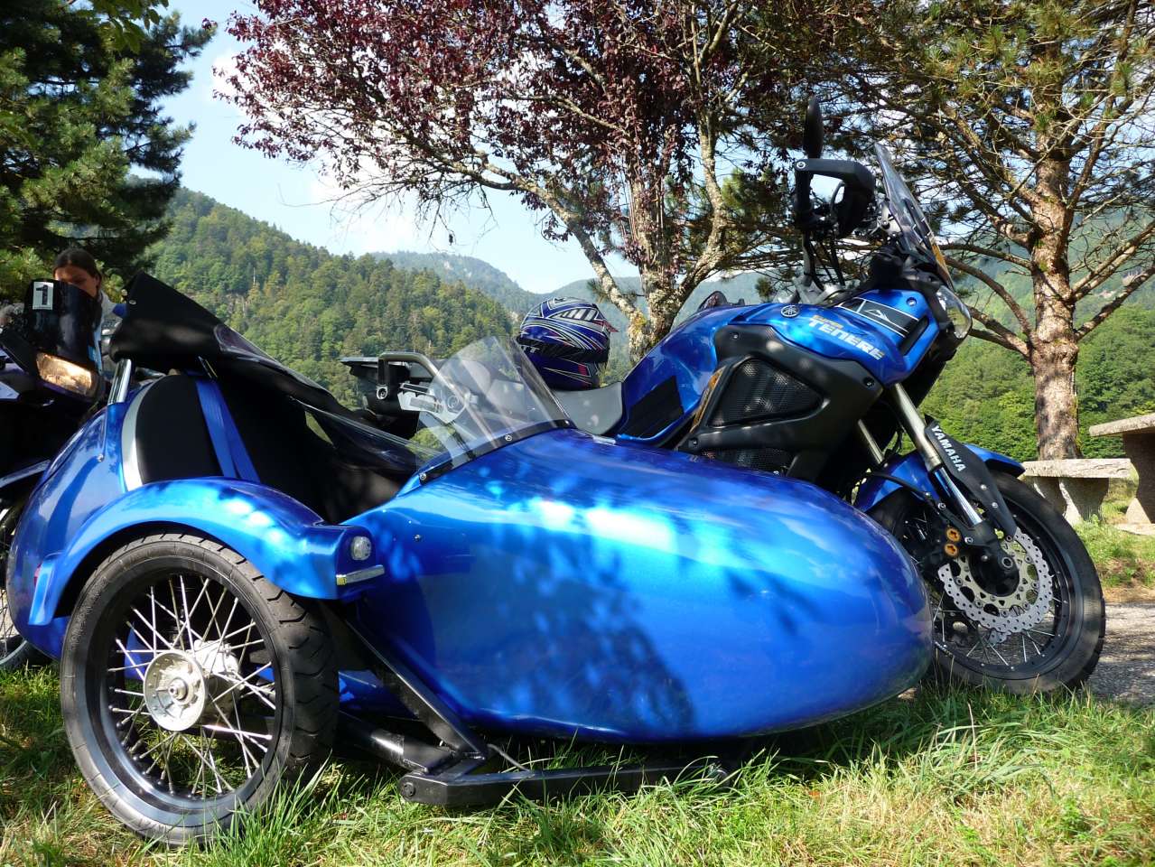

So sieht das Ergebnis aus:
Kann der rechtsrum auch Schräglage? ( Häufige Frage)
Ja, kann er:
Seitdem waren wir auf dem Schweizer Treffen (Einfach genial) und danach eine Woche im Elsaß unterwegs.
