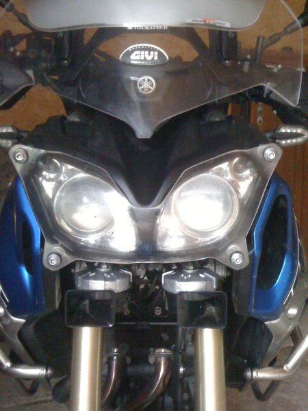

Ich habe die Stebel Magnum TM/2 black mit Relais montiert.
Endlich ein ordentlicher Sound :daumen:
Servus
Gottfried
Foto (1).JPG (58.15 KiB) 8049 mal betrachtet
