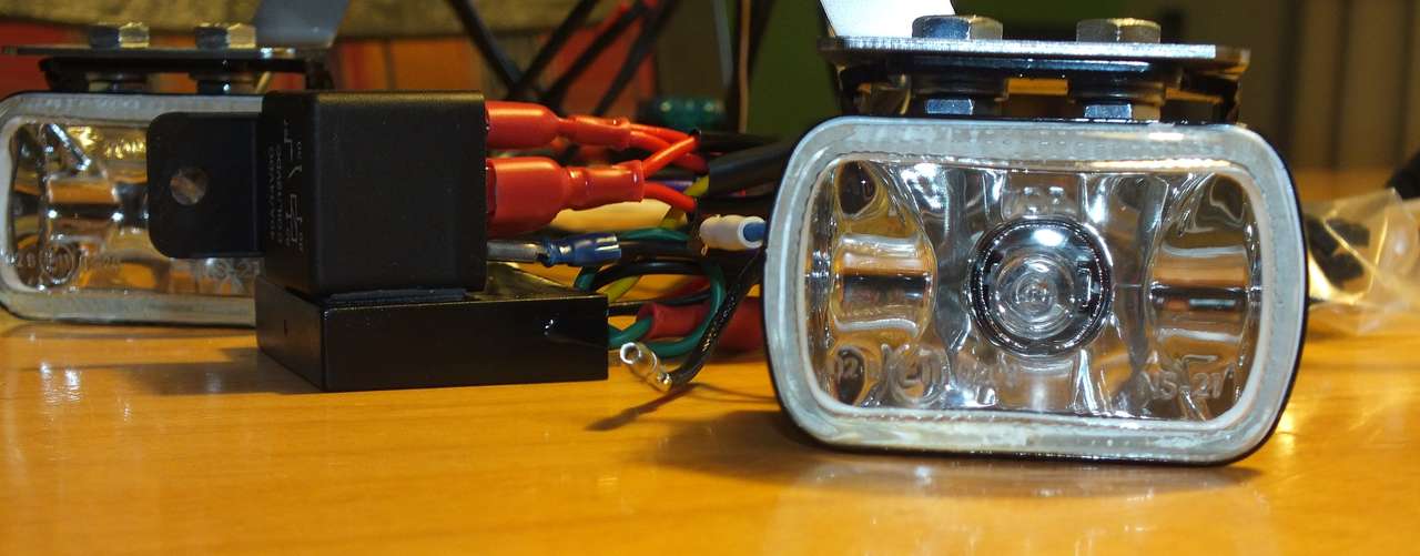

Re: H1 oder H3 Nebelscheinwerfer
Hallo Wolfgang sieh Dir die mal an, einschließlich Relais
http://www.motobozzo.de/xtcatalog/produ ... chten.html" onclick="window.open(this.href);return false;
gruß willi
gruß willi
die MotoBozzo mit dem (genialen) Autoswitch habe ich dran. ich nutze sie nur mit den 35Watt Birnen und die sind mehr als hell genug.

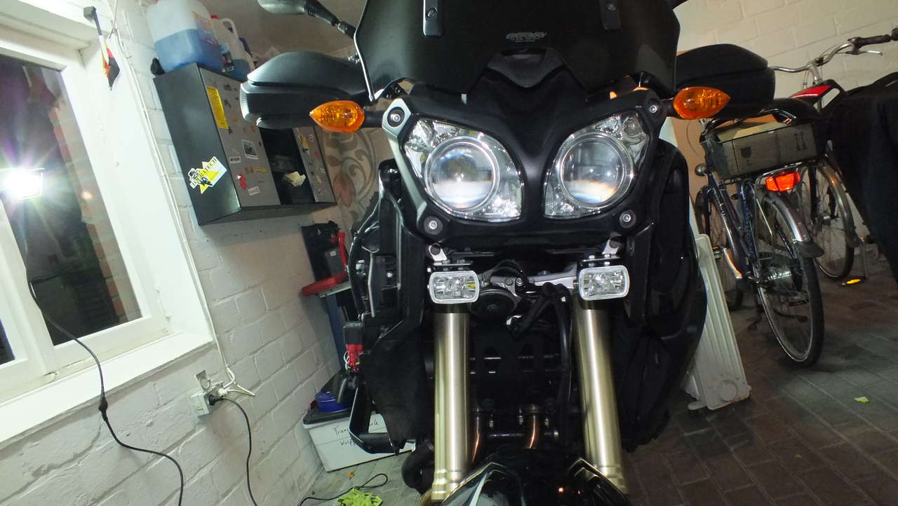

Motobozzo ist es geworden, H3 mit 35 Watt
Endlich wieder was zu basteln
Freundliche Grüße,
Wolfgang
Baust du die auch unterhalb der Scheinwerfer an, oder an anderer Stelle?
Viel Spass beim basteln, dauert ja zwar nicht lange, aber jede Sekunde ist wertvoll
Hi Kalle,
hab Sie erst mal unterhalb montiert, wenn´s dann mal nen Sturzbügel gibt werde ich es noch ändern.
Nach der schönen Bastelarbeit
hab ich die
noch mit Fertan Protewax Schutzwachs eingepinselt,
in der extra aufgewärmten Rad/Motorrad Garage war mangels Lüftung im wahrsten Sinne des Wortes dicke Luft.
Aber was tut man nicht alles für die
damit Sie gut durch den Winter kommt.
