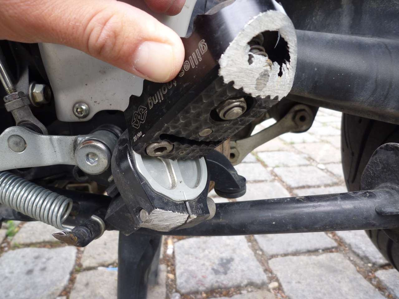

:xt12: Ich habe immer wieder das Problem, dass meine Fußrasten in der Kurve schleifen. Das wäre noch nicht so schlimm, weil die eh hochklappen, aber es kommt auch vor das der Schalthebel schleift. Der klappt leider nicht hoch. Auch der Ausleger am Seitenständer streift öfter, den hab ich aber schon abgeschnitten.
Jetzt hab ich mir die Fußrasten von Gilles besorgt, die mittels Exzenter höher gestellt werden können.
Das hat den Vorteil das man den Schalthebel und die Fußbremse höher stellen kann, leider streifen die Fußraster aber genau so. Außerdem setzt irgendwann auch der Exzenter unten auf und wenn die Fußrasten komplett hochgekappt sind hebelt es das Motorrad aus, dann wird's gefährlich.
Hat irgend jemand schon eine vernünftige Höherlegung für die Fußrasten gefunden?
Ich überlege schon die Aufnahme am Rahmen aus zu lösen und höher an zu schweißen.
Eine Heckhöherlegung will ich nicht, weil ich mit der originalen Geometrie eigentlich sehr zufrieden bin.

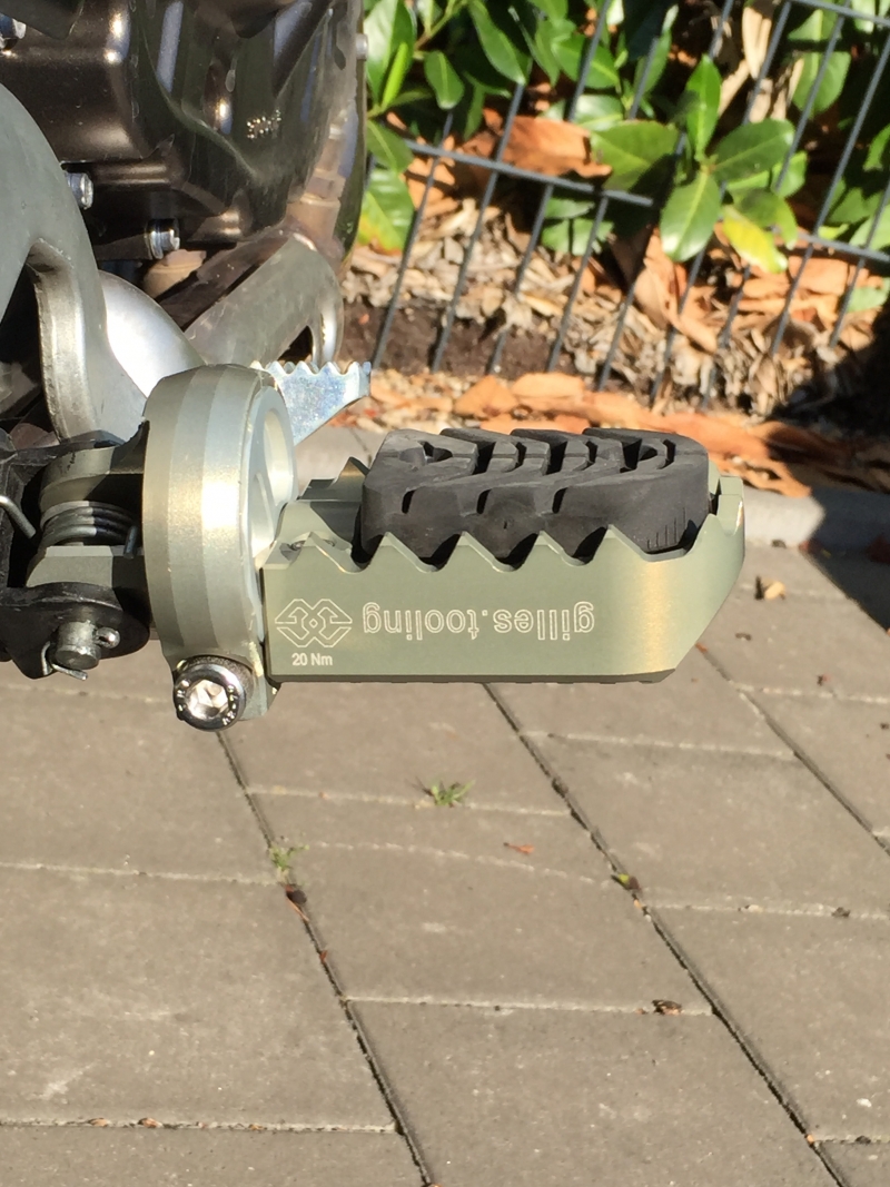

ich bekam die Gilles Rasten letzte Woche geschenkt! und musste sie natürlich sofort montieren :mrgreen:
Die Einstellmöglichkeiten sind schon genial, man findet mit ein bisschen Rumprobieren recht schnell die beste individuelle Lösung. Erwähnt werden sollte noch, dass die Rasten durch die Federung des Gummipolsters einen Tick komfortabler als das Original sind.
Aber: Durch den Verstellmechanismus bauen die Rasten ca. 2 cm breiter als die originalen. Die Betätigung des Seitenständers ist auf der linken Seite ein bisschen fummeliger. Außerdem habe ich in einer Rechtskurve die neue Raste schon mal ein bisschen angeschliffen :cry:
Die Yam-Rasten haben zwar auch ein paar Kampfspuren, aber der Bodenkontakt erfolgt deutlich später.
Hier noch ein Bild von der neuen Fußraste.

Bei den Gilles-Rasten kann man eigentlich nicht von einer Höherlegung der Rasten sprechen.
Klar kann man durch die 12-fache Einstellungsmöglichkeit die Aufstandsfläche gegenüber dem Original anheben, aber die größere Breite der Rasten und der Knubbel zur Einstellung sorgen - wie man auf den Bildern sieht und wie ich es selbst erleben durfte - für eine Einschränkung der Schräglagenfreiheit.
Und das hat nix mit der Fahrwerkseinstellung zu tun :engel:
