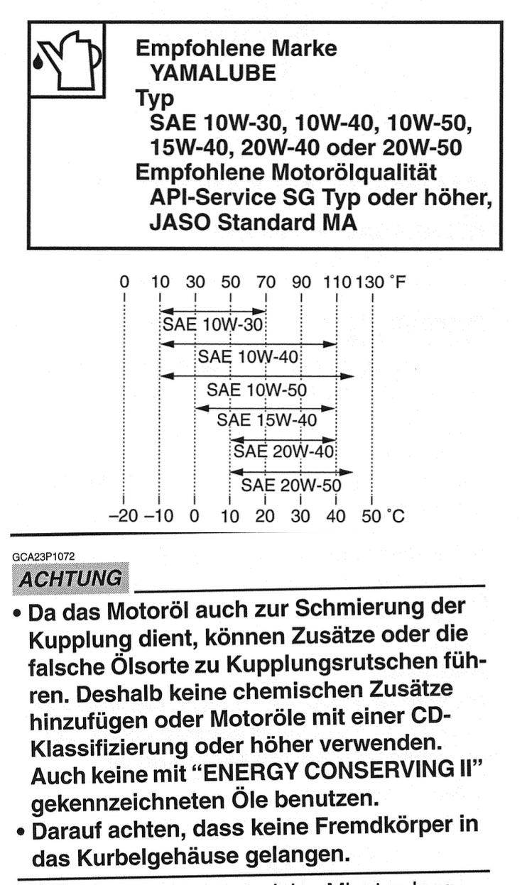

Auszug aus dem Werkstatthandbuch der DP01:

doppelklick hat geschrieben: Do 13. Feb 2025, 13:46 Auszug aus dem Werkstatthandbuch der DP01:
Das eine schließt das andre nicht aus. Wichtig ist die Jaso MA (egal ob MA, MA1 oder MA2) Klassifizierung. Die besagt, dass das Öl für Ölbadkupplungen geeignet ist. Dann ist es egal ob Vollsynthetisch, Teilsynthetisch oder mineralisch. Die XT benötigt kein Vollsynthetisches Motoröl, kann es aber fahren.
