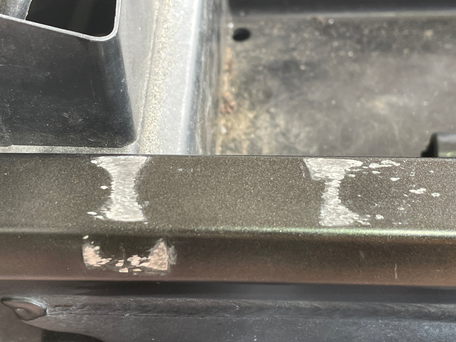

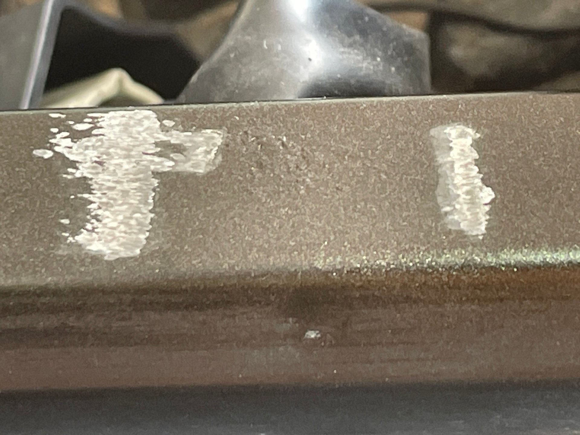

Heute mit Erstaunen festgestellt, dass der Hilfsrahmen unter dem Plastikteil das die Sitzhöhe einstellt, an mehreren Stellen angescheuert wurde. Die Scheuerstellen sind gefühlt ein paar Zehntel Millimeter tief. Das Teil hat gerade einmal 75kkm drauf, ich wiege 95kg. Wenn das so weitergeht, ist der Rahmen vor dem Millionsten Kilometer durchgescheuert und abgebrochen. Scherz beiseite, hat das jemand ebenfalls beobachtet und gibt es einen Trick, den Prozess zu stoppen?

Moin Werner,
sind an Deiner Sitzbank alle Gummipuffer montiert oder fehlen welche (wie so oft)?

Wir hatten mal in der Anfangszeit dieses Forums jemanden hier, der das tatsächlich bei seinem Händler bemängelt hat und dem auf Garantie die Stellen nachlackiert wurden.
Alle anderen leben damit, pinseln mal drüber, kleben sich eine Schutzfolie drauf oder legen eine Scheibe Moosgummi unter die Gummis.
Ich denke, die harten Gummis reiben die Oberfläche an, weil der Sitz minimal Spiel hat und beim fahren eben mit denGummis über den Rahmen radiert.
Mich stört es seit 13 Jahren nicht, aber wenn, dann würde ich (Moos)Gummistreifen drauf kleben.

Ja, aber wenn die werkseitigen Gummis alle dran sind, sollte es doch so krass nicht ausschauen, oder?
Alles, was man zusätzlich dazwischen klebt, hält dort eh nicht lange sein Platz, wandert davon oder scheuert schnell durch.

Danke euch allen für die Antworten. Bei mir hatte es nie irgendwas zwischen dem harten Kunststoffteil und dem Rahmen. Eigentlich kein Wunder, dass da der Kunststoff sich durch den Lack in das Metall vibriert. Wenn da noch der Staub von den Schotterstrassen dazwischen kommt, geht das noch schneller. Ich werde also einen Streifen Moosgummi oder vielleicht besser einen dünnen, harten Kunststoffstreifen dazwischen packen um den Rahmen vor weiterem Abrieb zu schützen.

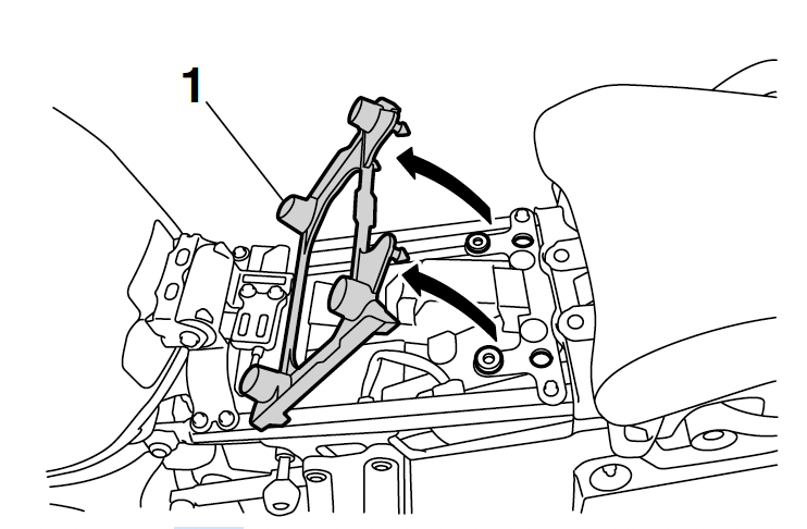

Moin Werner,
ohne oder mit fehlenden Gummipuffern wackelt die Sitzbank wie ein Lämmerschwanz. Besser mal nachschauen, ob auch wirklich alle da sind.
Hier siehst Du alle Gummis richtig montiert:

Hat denn schon jemand Dreck (Sand) am Moped verteilt nach Fahrten durch unbefestigte Wege?
...dann scheuert es...

Bei meiner DP01 war an den Stellen etwas drüber geklebt.
Nach dem sich das gelöst hat, habe ich Teppich draufgeklebt.
