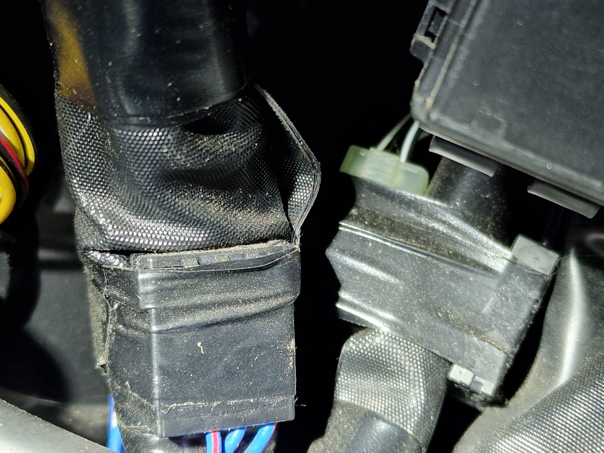

Folgende lose Enden habe ich gefunden.
3x 4 Fachstecker unter der Sitzbank.

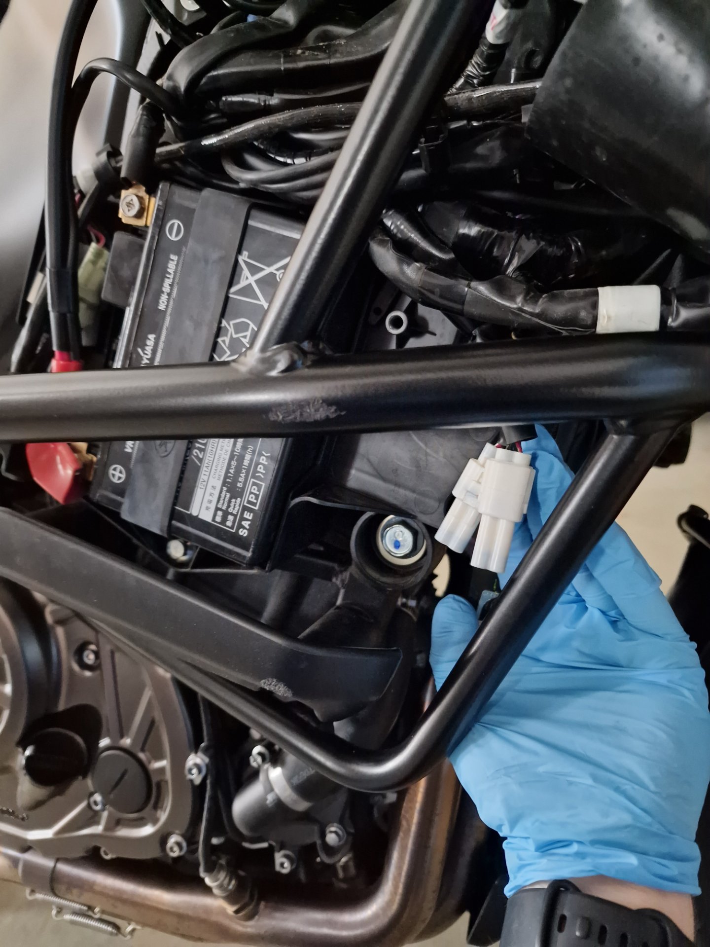

2x weiß im Elektroverteiler

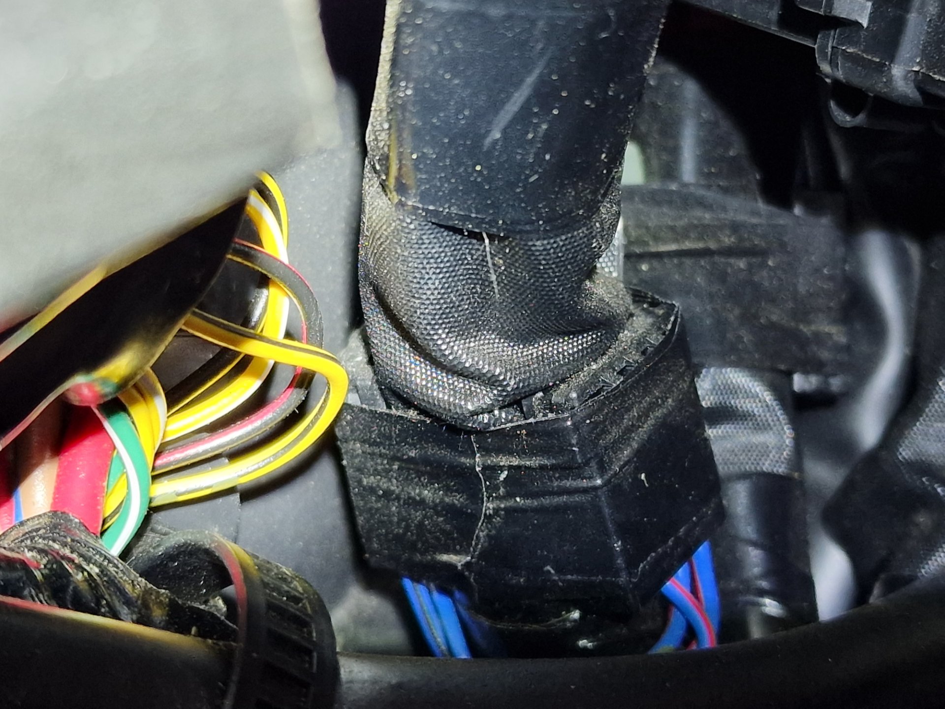

Und hier noch ganz Versteckte.
3x schwarz mit unterschiedlich vielen belegten Pins aber immer der gleiche Vierer Stecker und ein Transparenter ?
Was ich nicht schnalle :denker: , ich habe ja die Zusatzfunktionen Griffheizung und Fahrwerk, daher müssten die zwei weißen Stecker nicht belegt sein ?
Zeitgleich behauptet das werkstatthanbuch aber das dort auch der Diagnosestecker sei ?
Gerne würde ich wissen wofür alle sind. Aber vorrangig suche ich den Anschluss für Zusatzbeleuchtung und den Diagnosestecker?

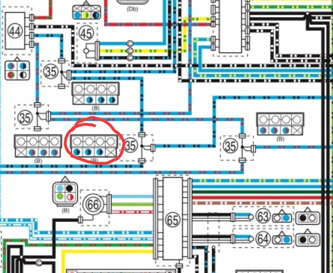

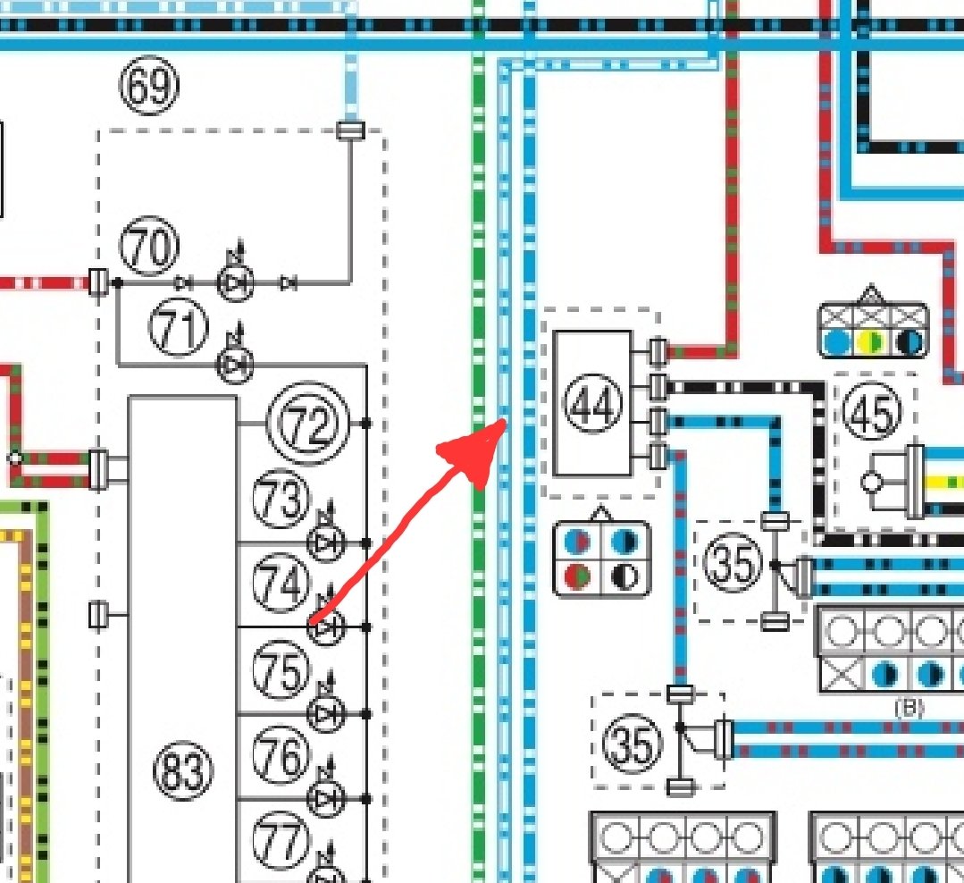

Der 4-fach Stecker ist gem. Schaltplan und nach meinem Test der "44. Yamaha diagnostic tool coupler".

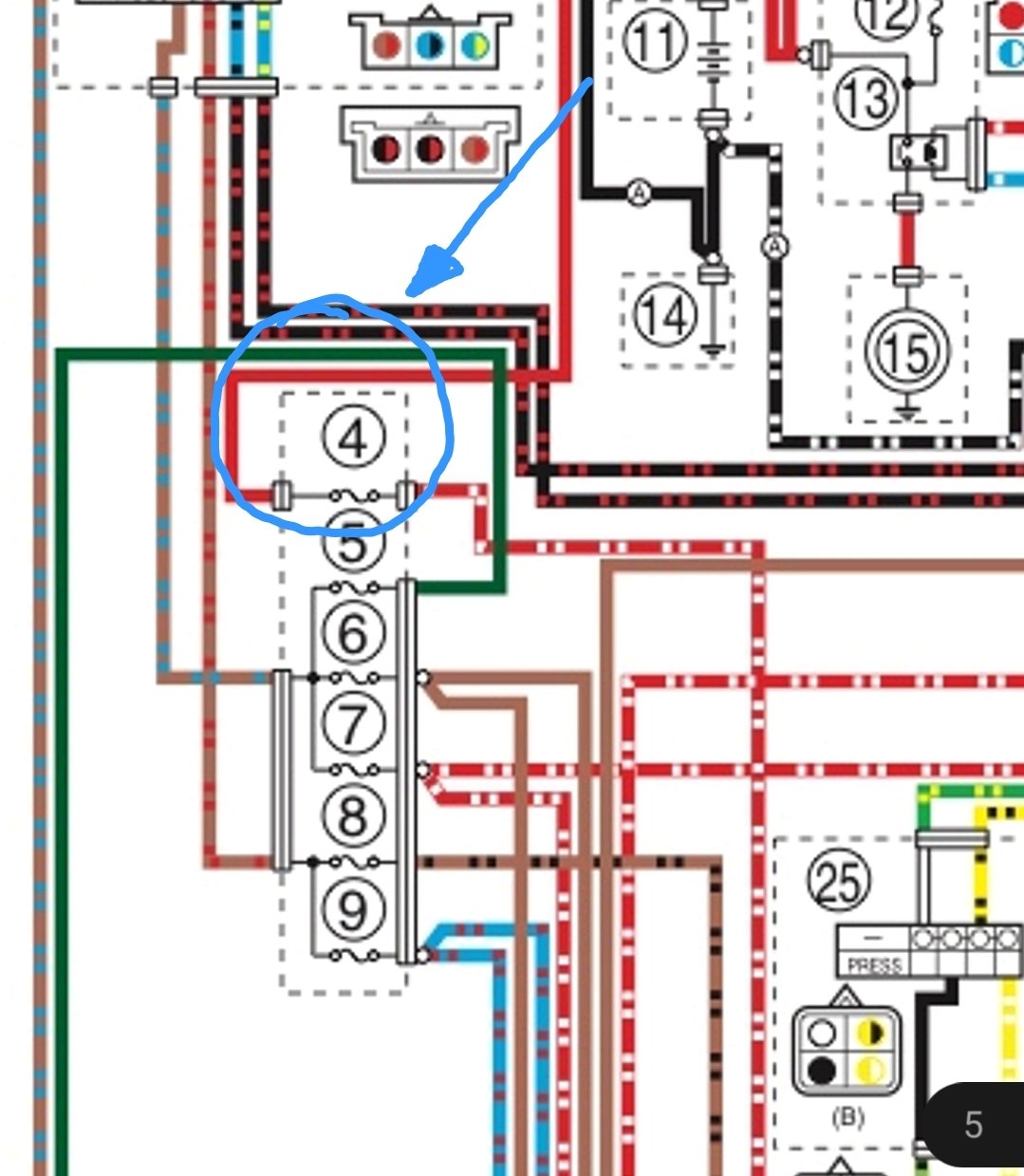

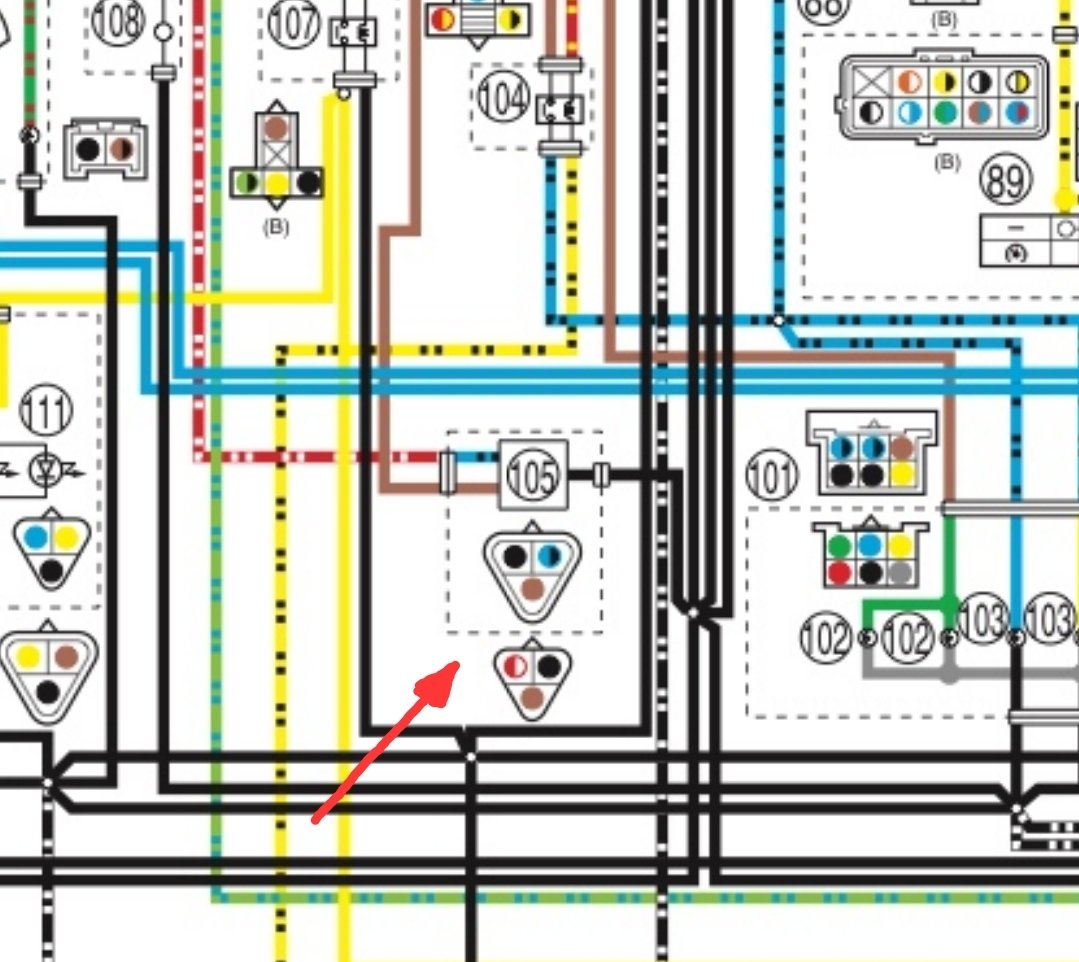

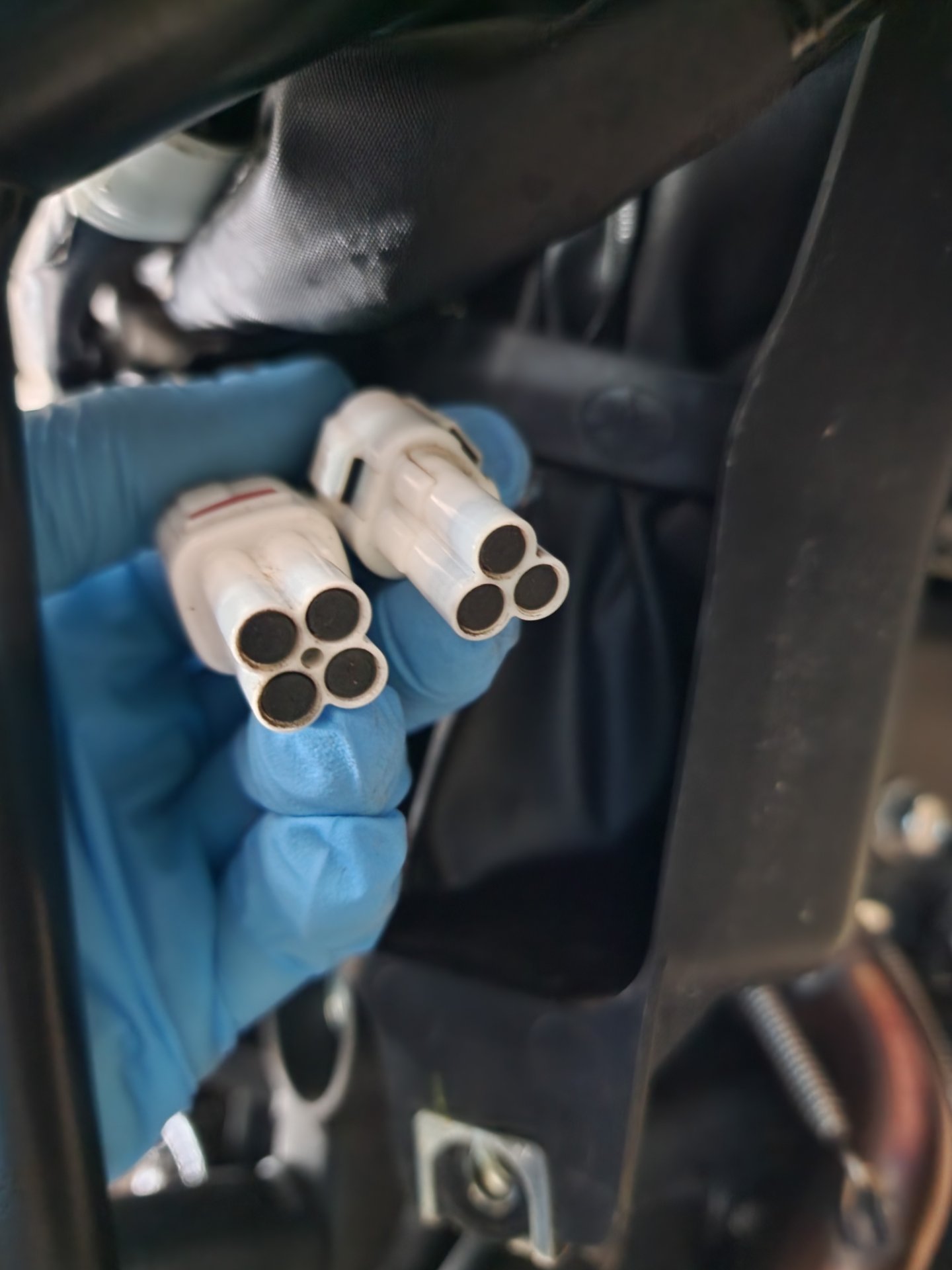

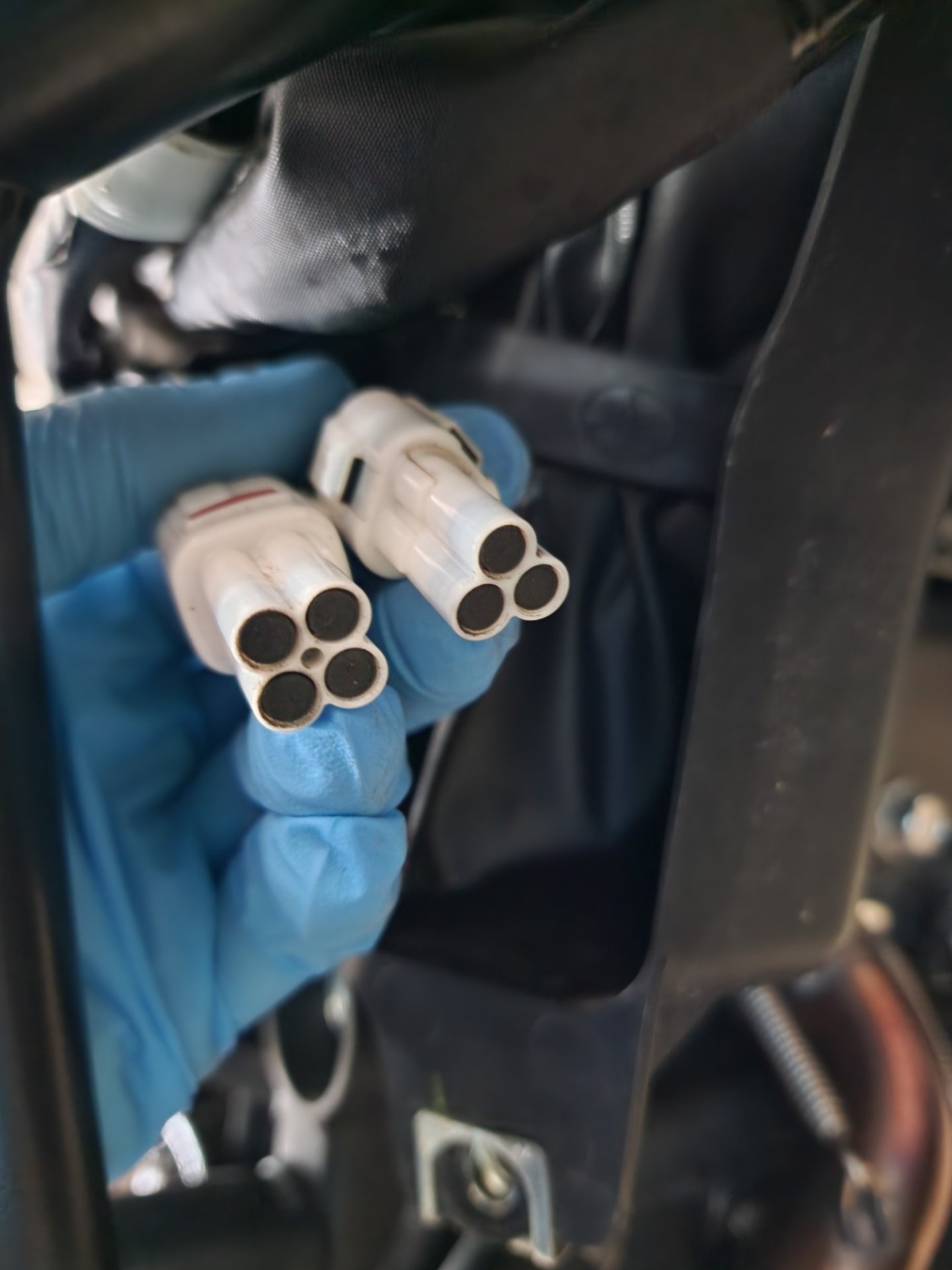

Der 3-fach Stecker ist gem. Schaltplan jnd meinem Test der "105. Accessory light (OPTION)".
Bei der ZE erhält er seinen Strom von der Sicherung Nr.4.
105.Accessory light (OPTION)
Sicherung Nr.4
Sicherung Nr.4

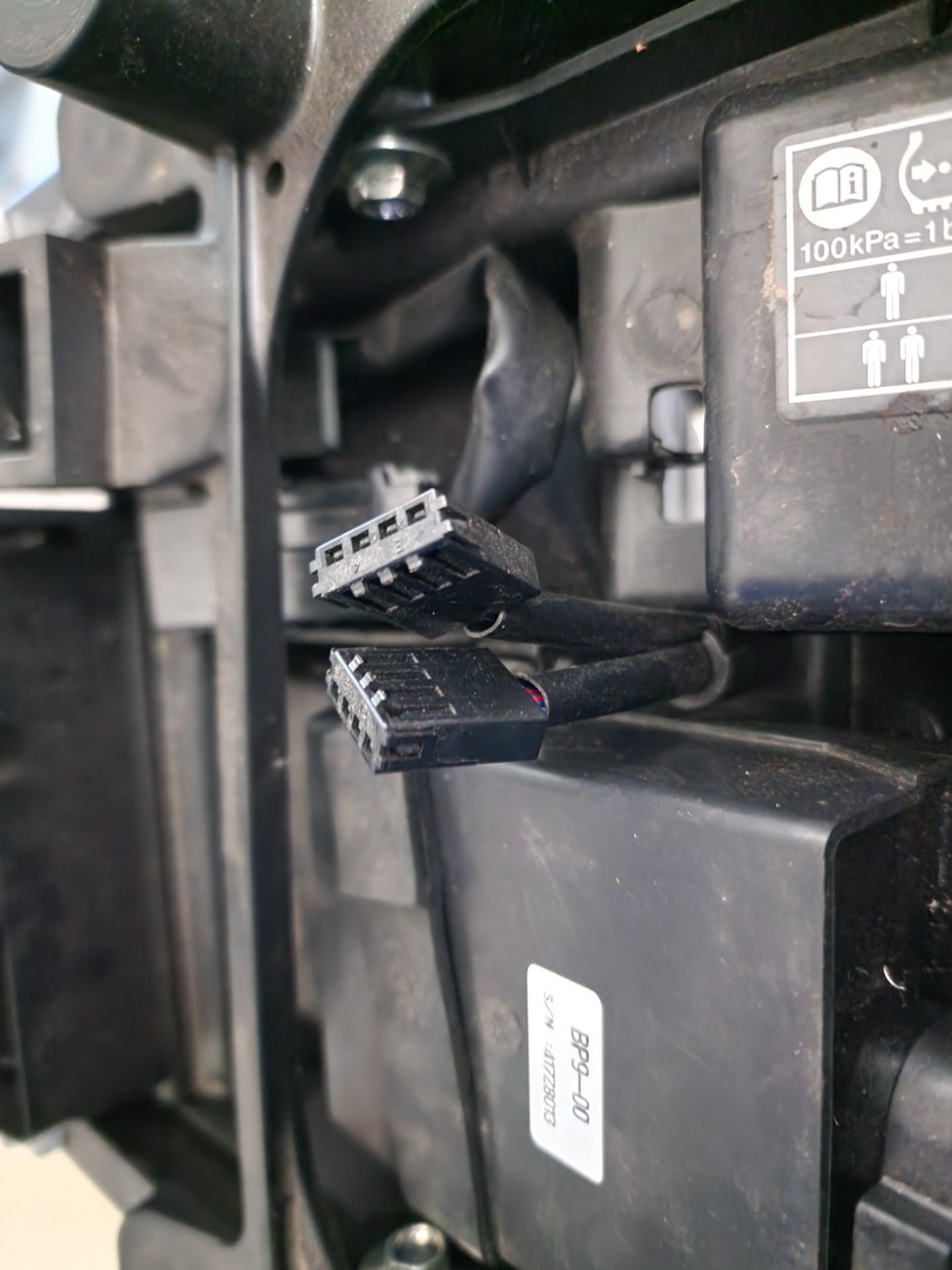

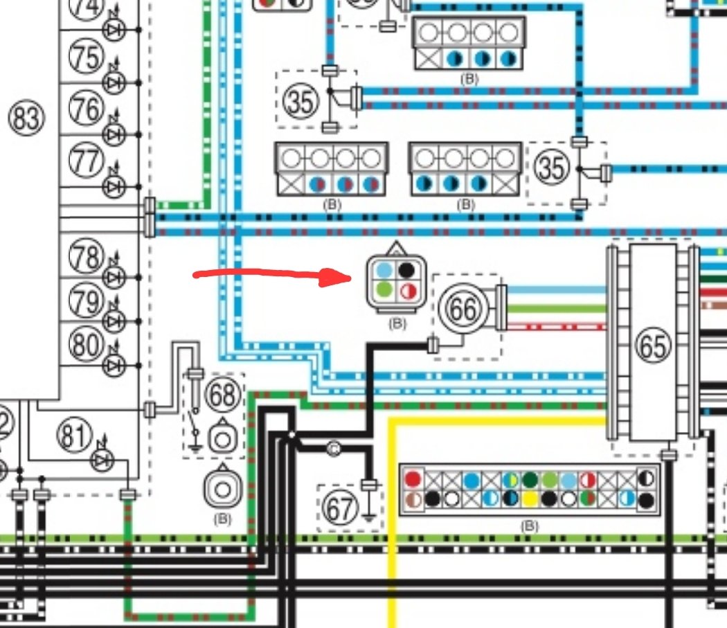

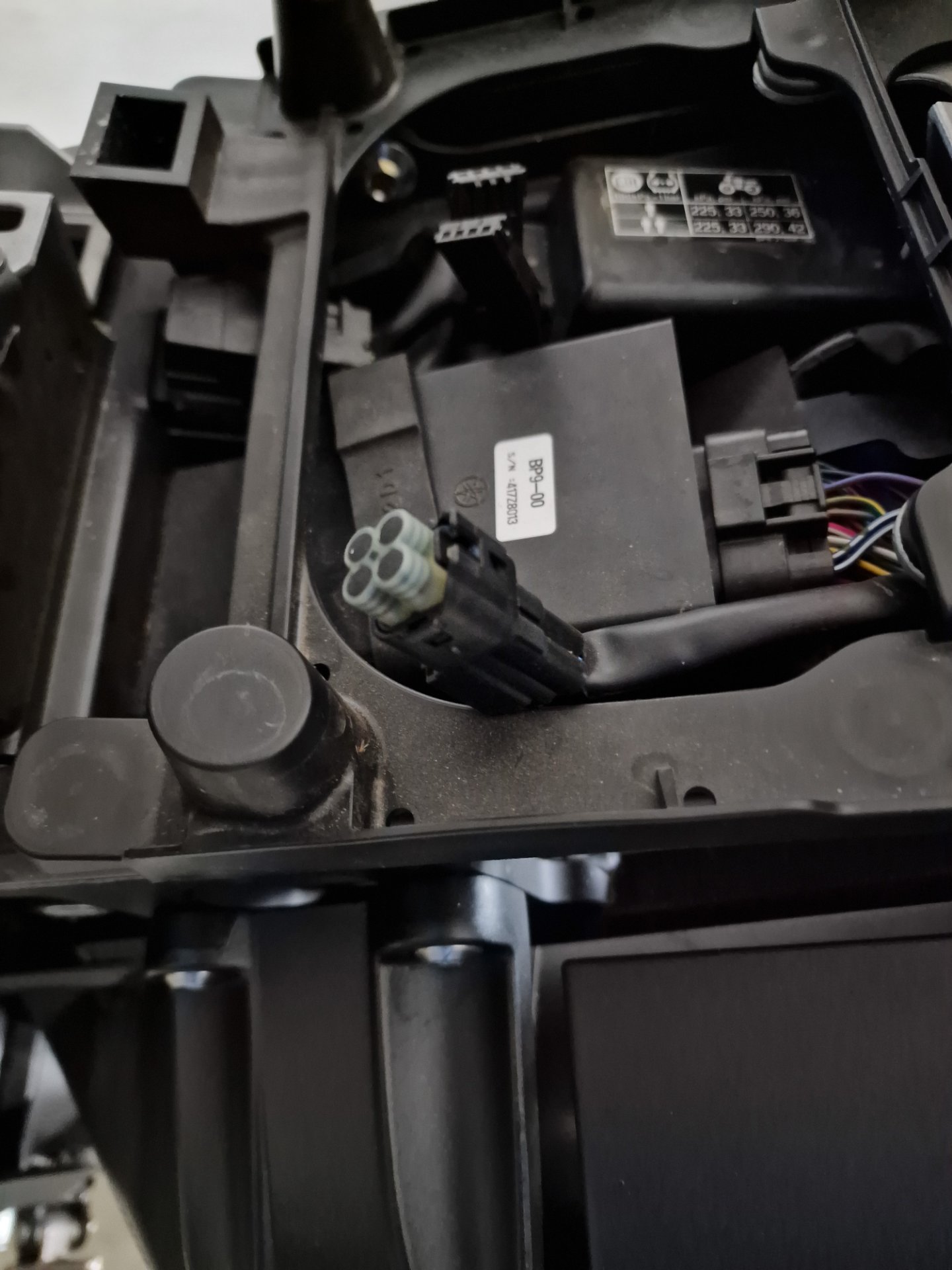

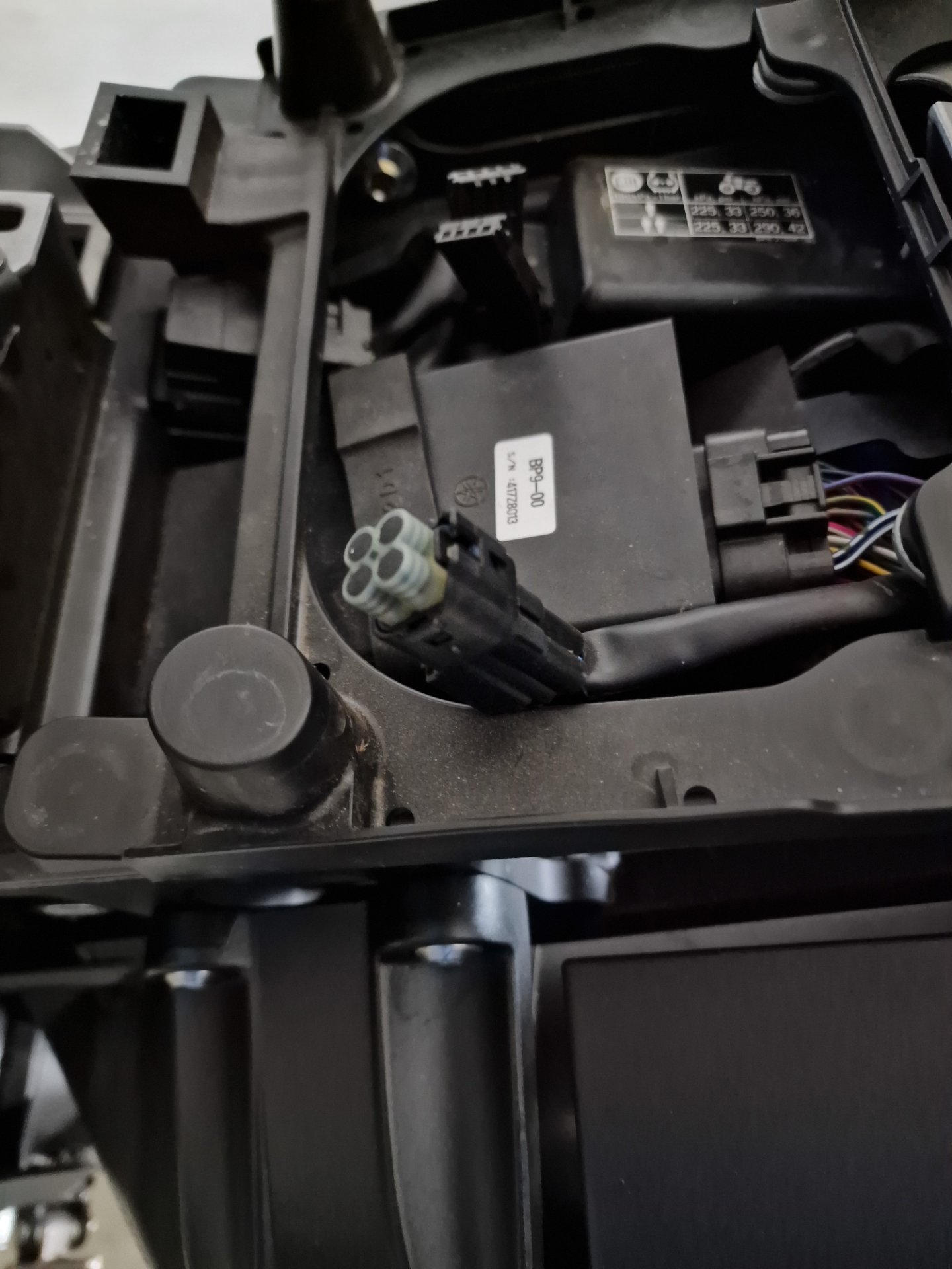

Der 4-fach Stecker unter der Sitzbank ist offiziell der "66. ABS test coupler".

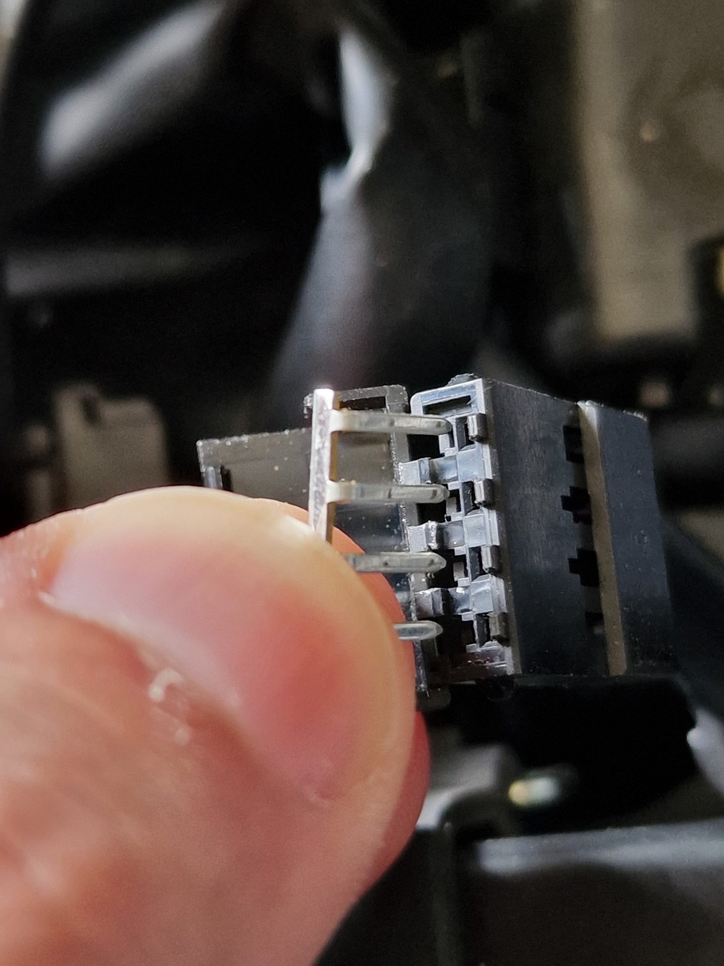

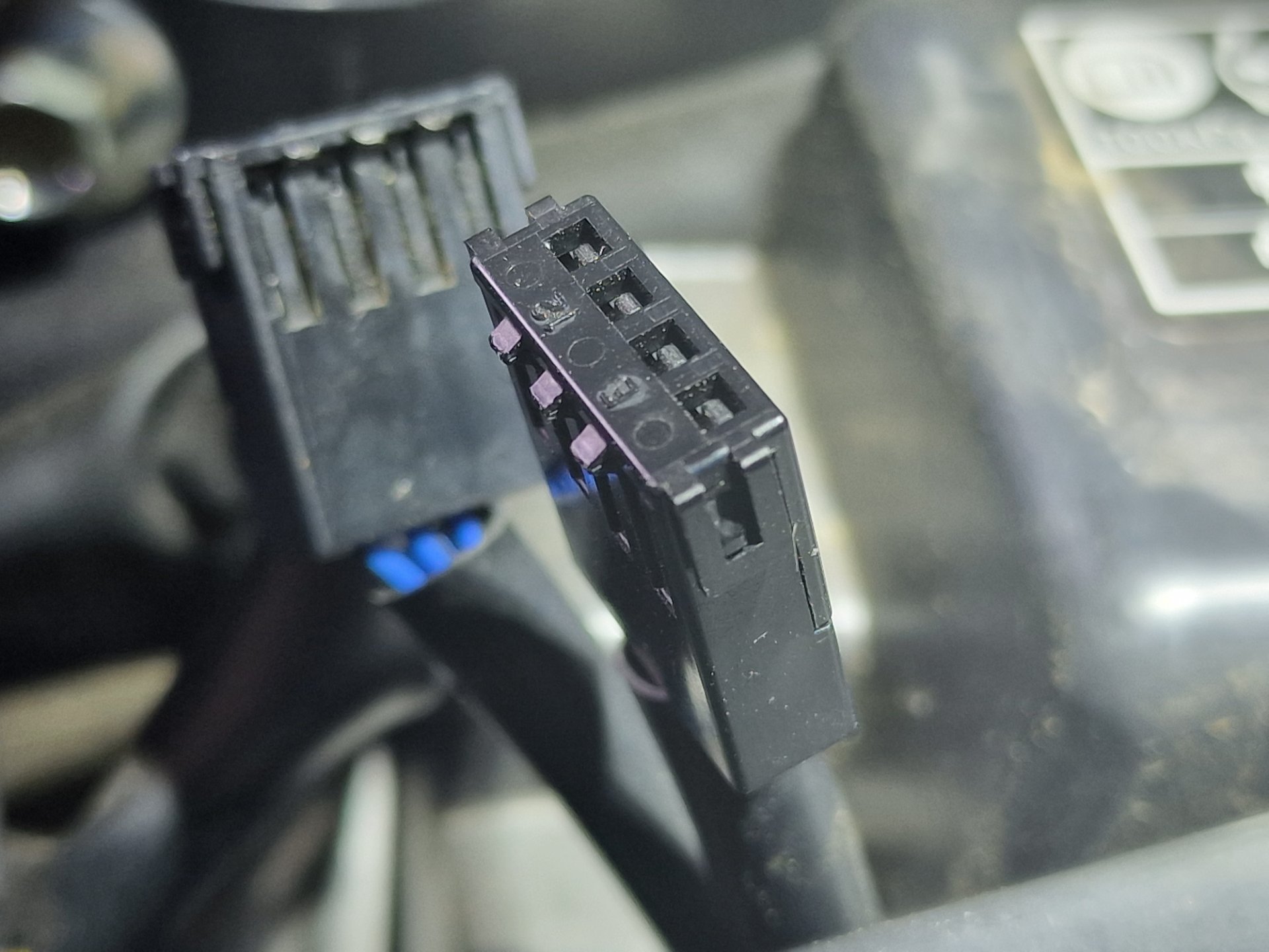

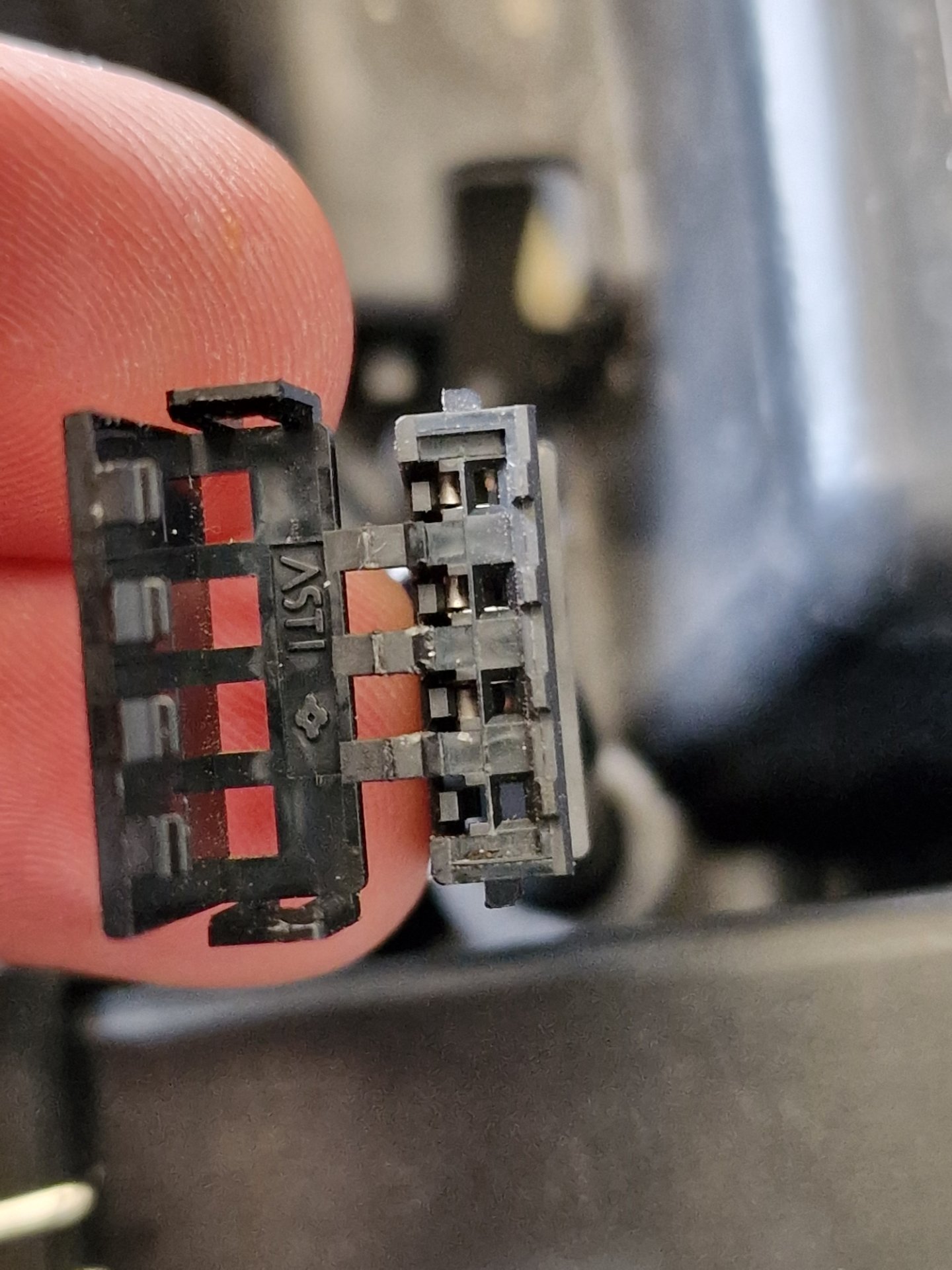

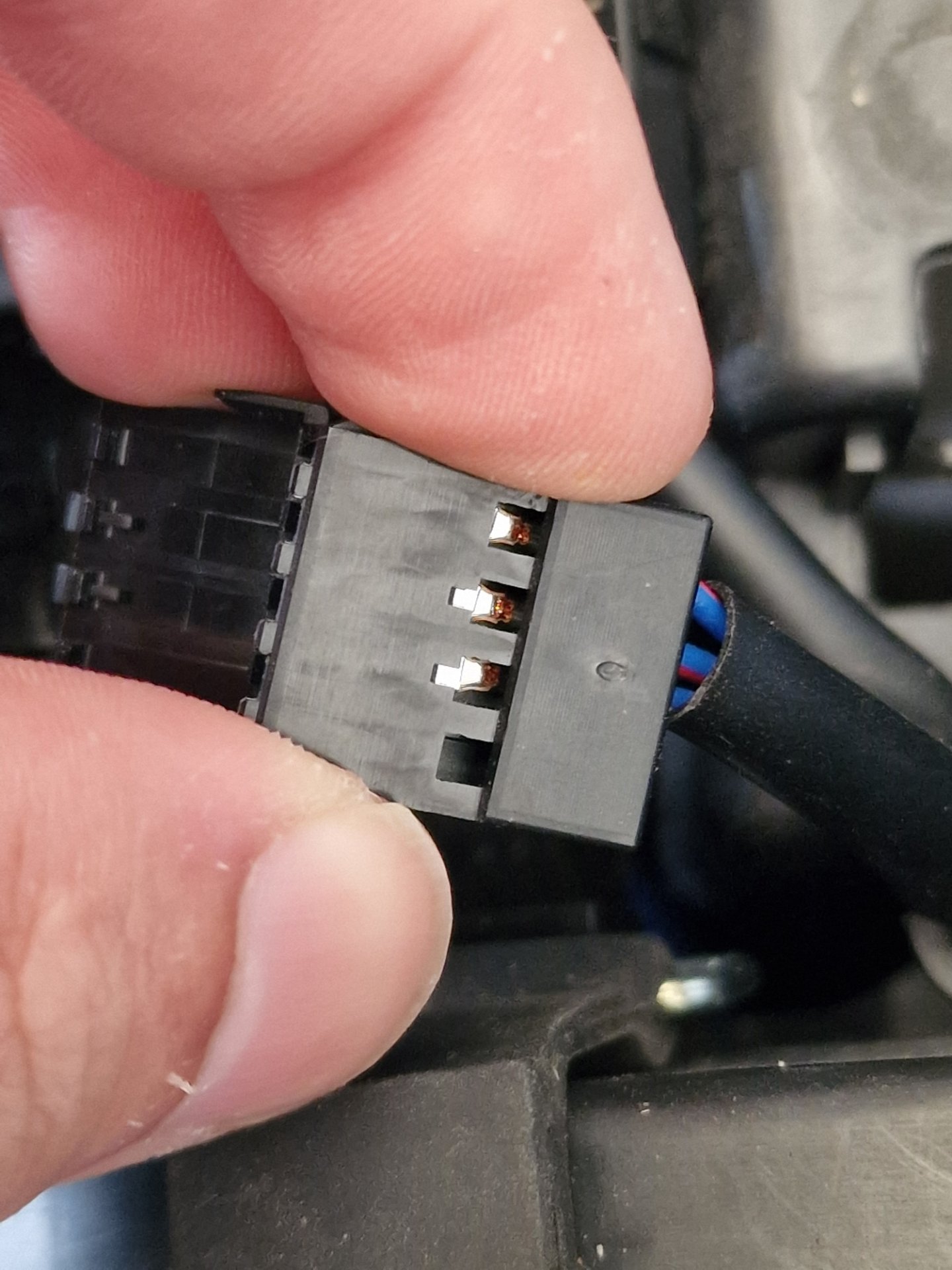

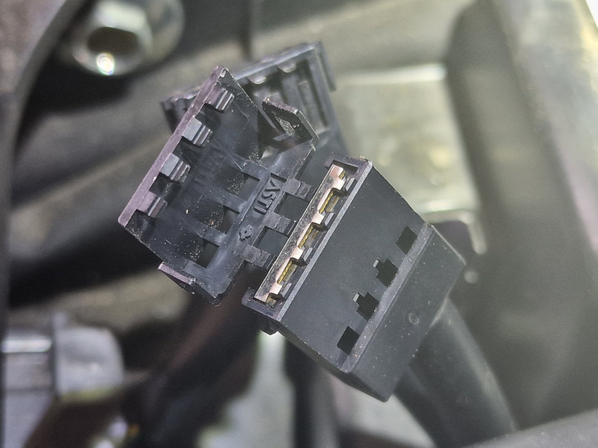

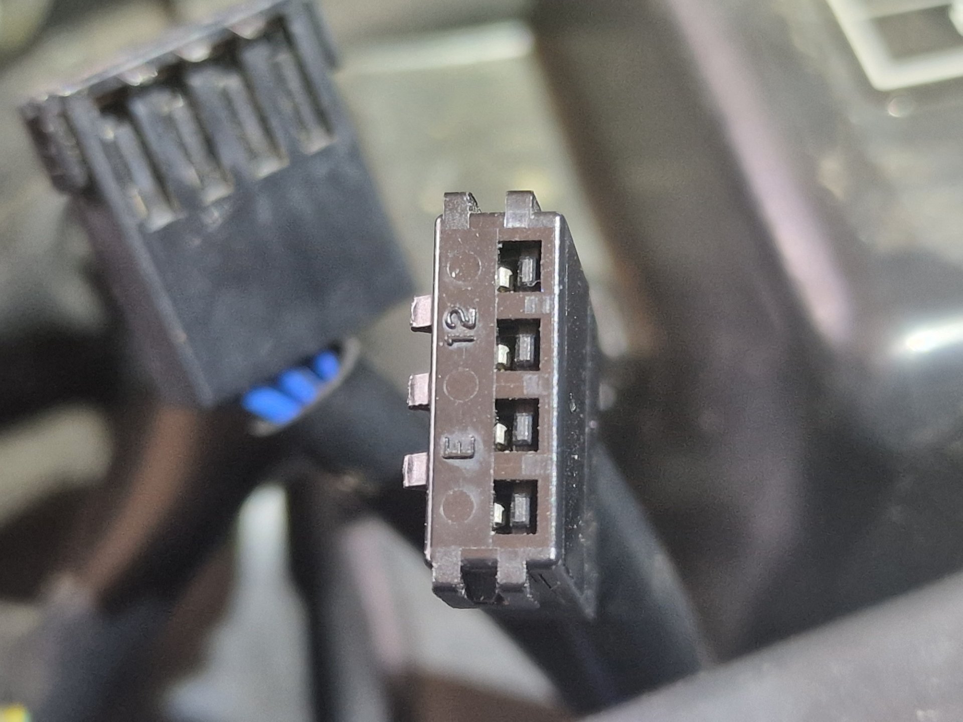

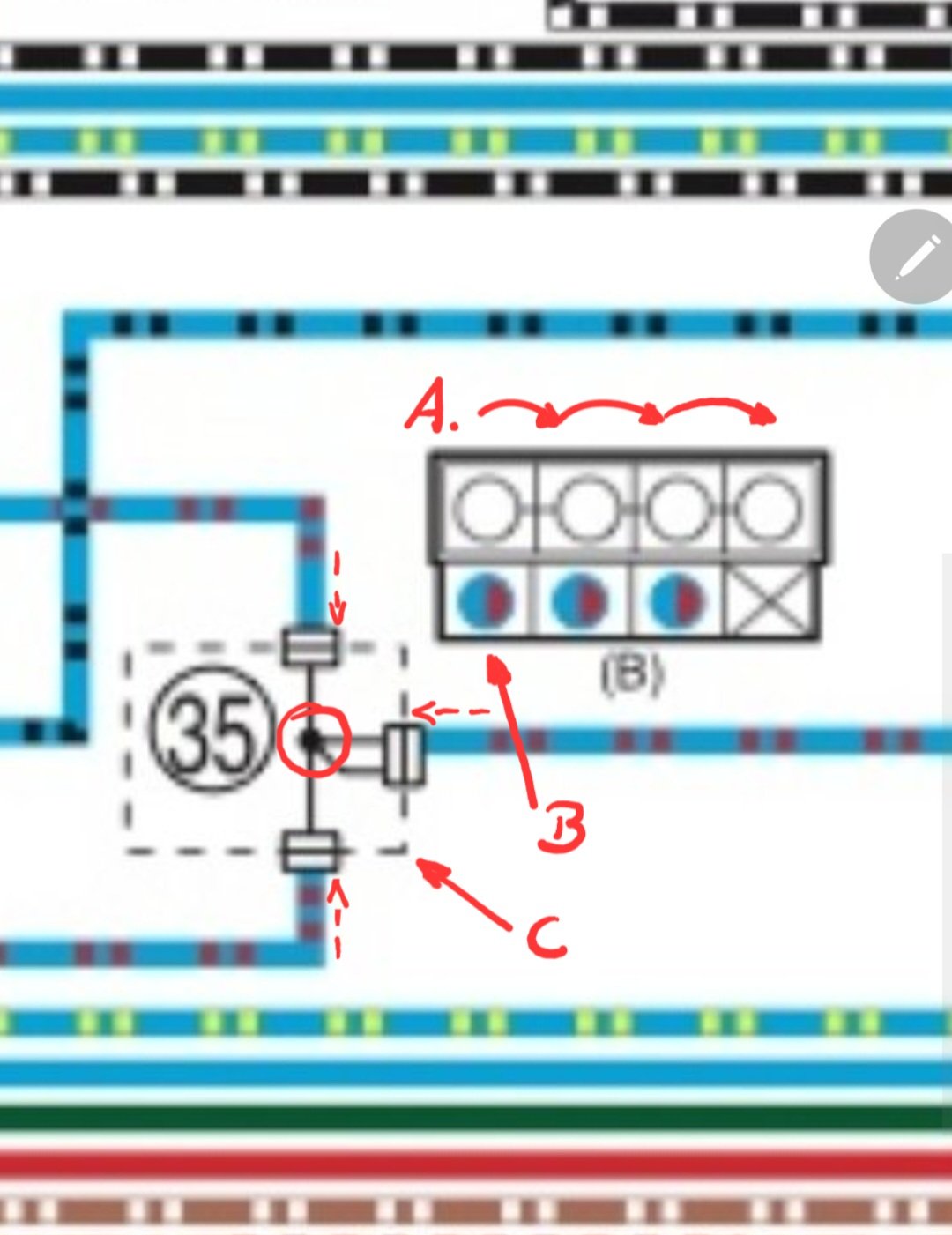

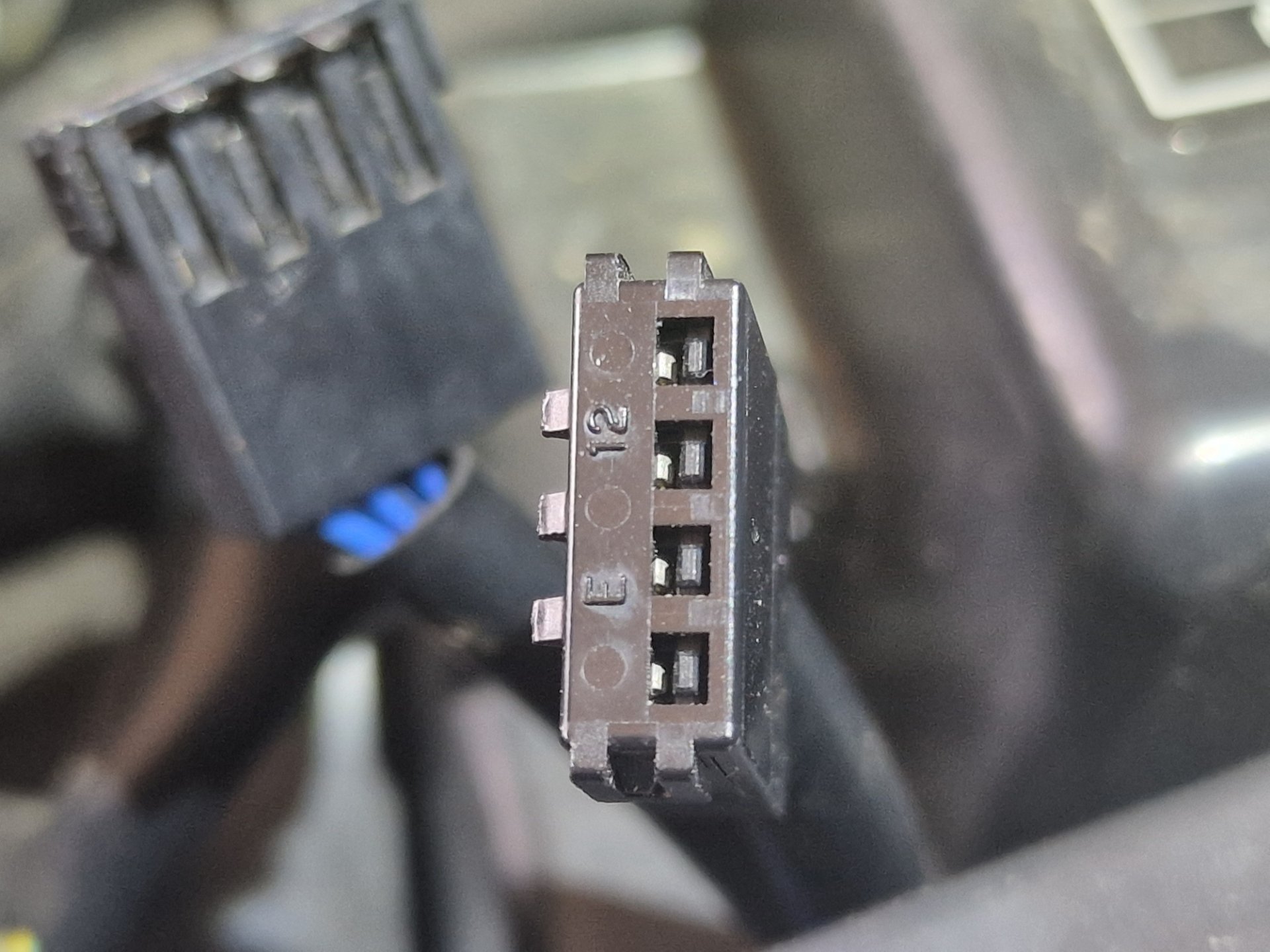

Die kleinen schwarzen Stecker die überall zu finden sind, sind keine Stecker. :denker:

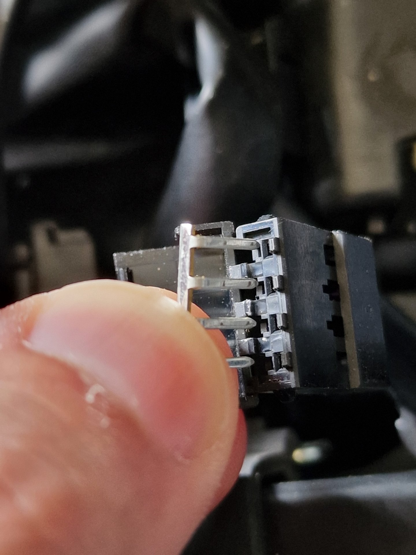

Es sind Verteiler (offiziell "35. Join coupler"), die mehrere Kabel miteinander verbinden. Davon gibt's ne ganze Hand voll und auch in verschiedenen Größen. Man kann dort auch Leitungen trennen, in dem man wie bei einem normalen Stecker, mit dem richtigen Lösewerkzeug bei geht und die Einsteckkontakt entfernt.
Coupler
Coupler
Öffnungen zum Messen
Kontaktverbinder - coupler open
coupler geschlossen
coupler geschlossen
Haben die Japaner schon geschickt gelöst. :streicheln: So kann man gut und schnell diagnosen durchführen.

alpenschleicher hat geschrieben: Mo 7. Aug 2023, 08:11 Die "Kuppler" (Nr. 35) verbinden immer mehrere Leitungen miteinander ?
Ja, Sie verbinden mehrere Leitungen miteinander - vollkommen richtig :daumen: .
alpenschleicher hat geschrieben: Mo 7. Aug 2023, 08:11 D.h., wie z.B. eine Lüsterklemme ? Oder ist in den "Endkappen" immer nur eine Ader mit einem Kontakt belegt ?
Nein, der "Join coupler" nimmt einseitig die Adernenden mit gerimpten Kontakten auf. Auf der Anderen Seit wird ein Kupferkontaktleiste eingesteckt. Diese kann man auch heraus nehmen und hat so den Verbindungsknoten gelöst.
Kupferleiste
Kupferleiste
Join coupler entkoppelt
Eingesteckte gekrimpte Kontakte
Auf dem Schaltplan ist das sehr gut zu erkennen. Die "Join Coupler" werden dort gezeigt.
A: Welche Kontakte wie gebrückt sind.
B: Welche Plätze mit welcher Adernfarbe belegt ist.
C: Der Knoten verbindet die einzelnen Leiter vom Schaltplan mit einem Punkt.
Beispiel für &quot;Join coupler&quot;
Beispiel für "Join coupler"
alpenschleicher hat geschrieben: Mo 7. Aug 2023, 08:11 Ich verstehe den Sinn dahinter noch nicht so ganz.
Und wo gehen die Leitungen der "Kuppler" hin, bzw. wo kommen sie her ?
Naja was wäre den die Alternative wenn du 4 Adern zusammenschließen müsstest die 12V Zündspannung haben ? :denker:
So ist das doch eine schöne schlanke Sache. Man kann die Kontaktstellen öffnen und somit Stromkreise isolieren. Das ist eine erheblicher Vorteil wenn schadhafte Komponenten im Schaltkreis gesucht werden. :klatsch:
