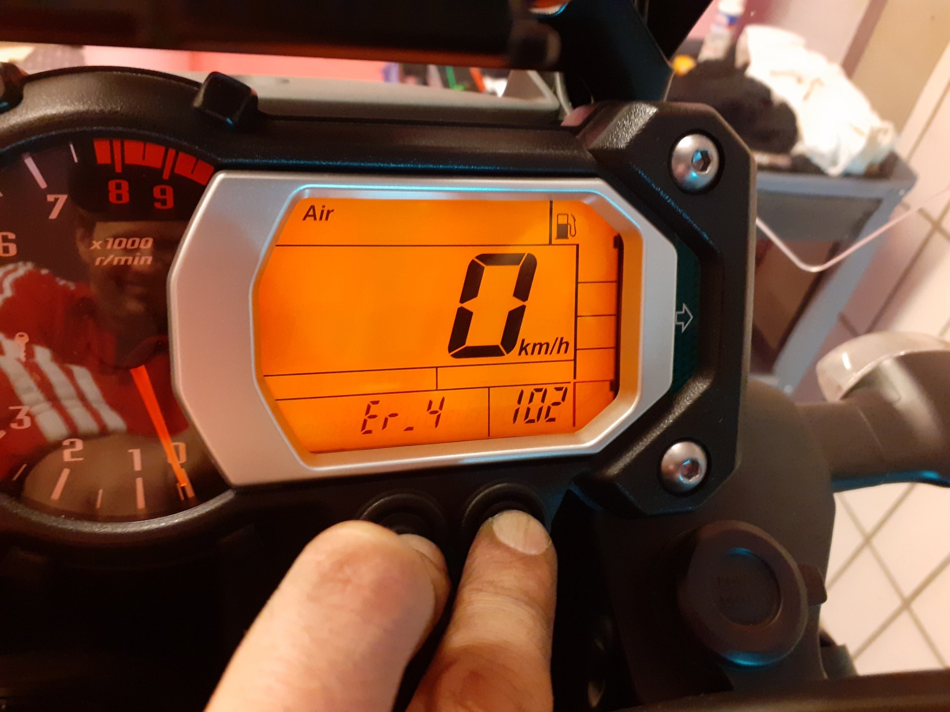

Guten Abend,
irgendwie komme ich bei meiner XT1200 Baujahr 2012 nicht in den Diagnosemodus.
Es erscheint immer der Code Er_4.
Bei der XT1200 eines Freundes funktioniert dies jedoch ohne Probleme.
Hat vielleicht von euch jemand eine Ahnung was das Problem sein könnte?
Das Motorrad funktioniert soweit einwandfrei.
An der Ecu wurden vom Vorbesitzer die unteren Gänge entdrosselt.
Lg
Diagnose Menü Code Er_4

Re: Diagnose Menü Code Er_4
Genau das kann das Problem sein. Der Fehler Code besagt: "Er-4: ECU internal malfunction (input signal error): non-registered data has been received from the meter."nickmax85 hat geschrieben: Di 29. Mär 2022, 22:56 An der Ecu wurden vom Vorbesitzer die unteren Gänge entdrosselt.
Abhängig wer , oder was da an der ECU manipuliert wurde verursacht vermutlich den Fehler.
Hilft also nur herauszufinden was da gemacht wurde.
