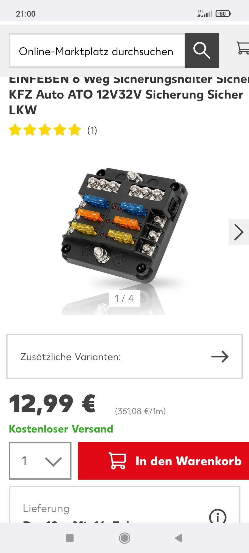

https://baas-parts.de/produkt/elektroni ... eiler-set/
Das sieht doch ganz ordentlich aus !?

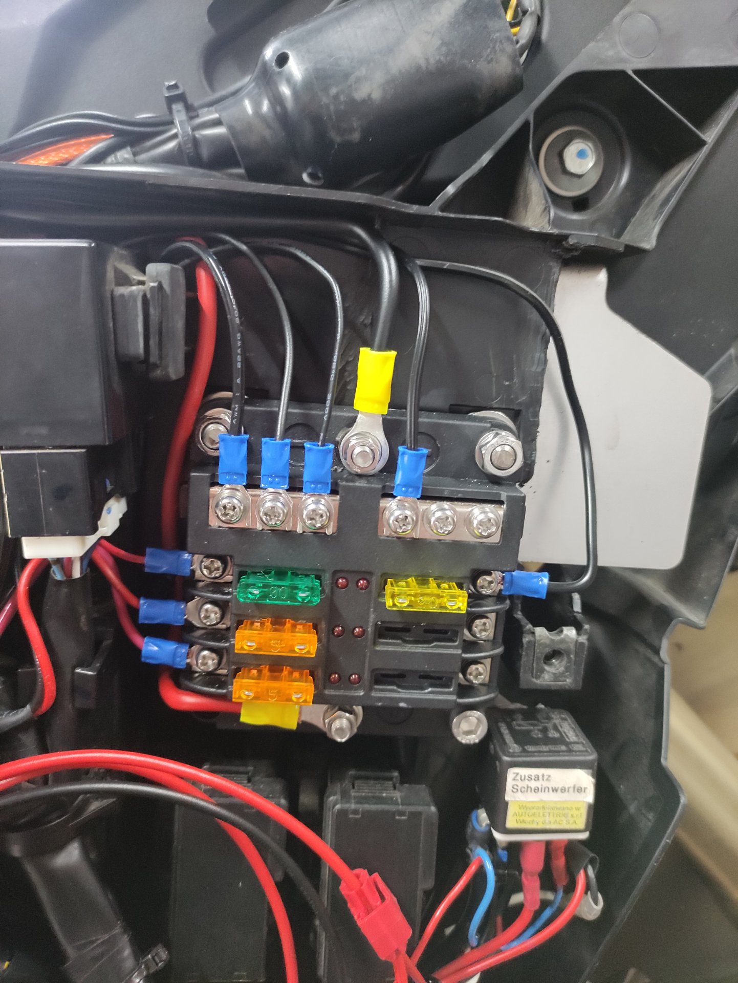

Hy Trigger,
ich hatte den gleichen Gedanken und hab mir das hier verbaut.
Gruß Heiko

Heiko hat geschrieben: Mo 7. Feb 2022, 20:31 Hy Trigger,
Gruß Heiko
das schaut aber mal richtig gut aus 👍🏻

Danke Volkerr.Da ist noch ein Deckel dabei, den ich dann beschriftet habe.
Mit 2 x 6 mm bin ich von der Batterie weg.Musste allerdings etwas Kunststoff weg schleifen um Platz zu schaffen.

Hier noch als Info.

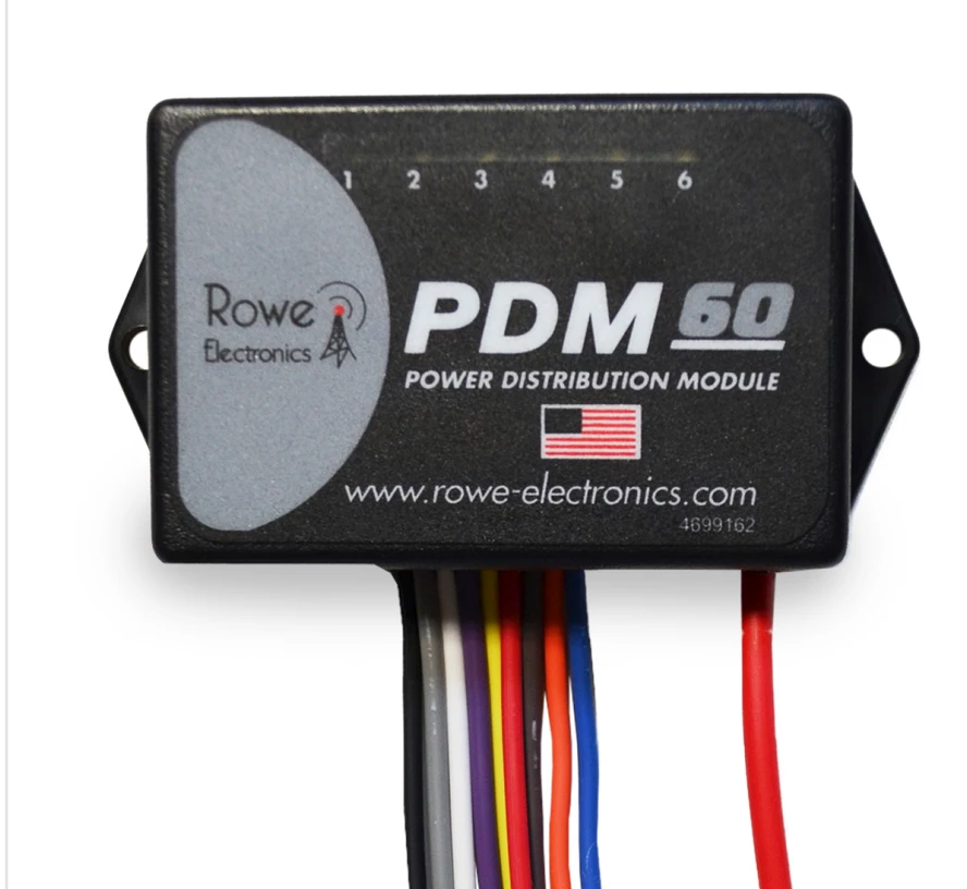

Ein programmierbarer zusaetzlicher Sicherungskasten wie z.B. DPM 60 waere ebenfalls eine gute Loesung. Bei mir verbaut seit 4 Jahren und funktioniert einwandfrei. Die Moeglichkeit Verbraucher nach Ausschalten der Zuendung noch fuer eine bestimmte Zeit am Strom zu lassen, kann handlich sein, etwa fuer's Navi, Telefon, Zusatzscheinwerfer.
Dein konventioneller Sicherungskasten sieht aber auch gut gemacht aus und ist natuerlich billiger.
https://www.rowe-electronics.com/pdm60

Das ist ja mal was feines, der Preis ist aber echt heftig! :shock:
