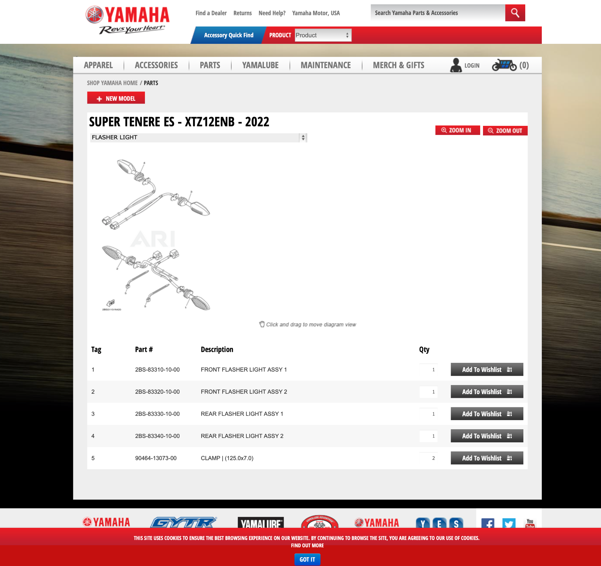

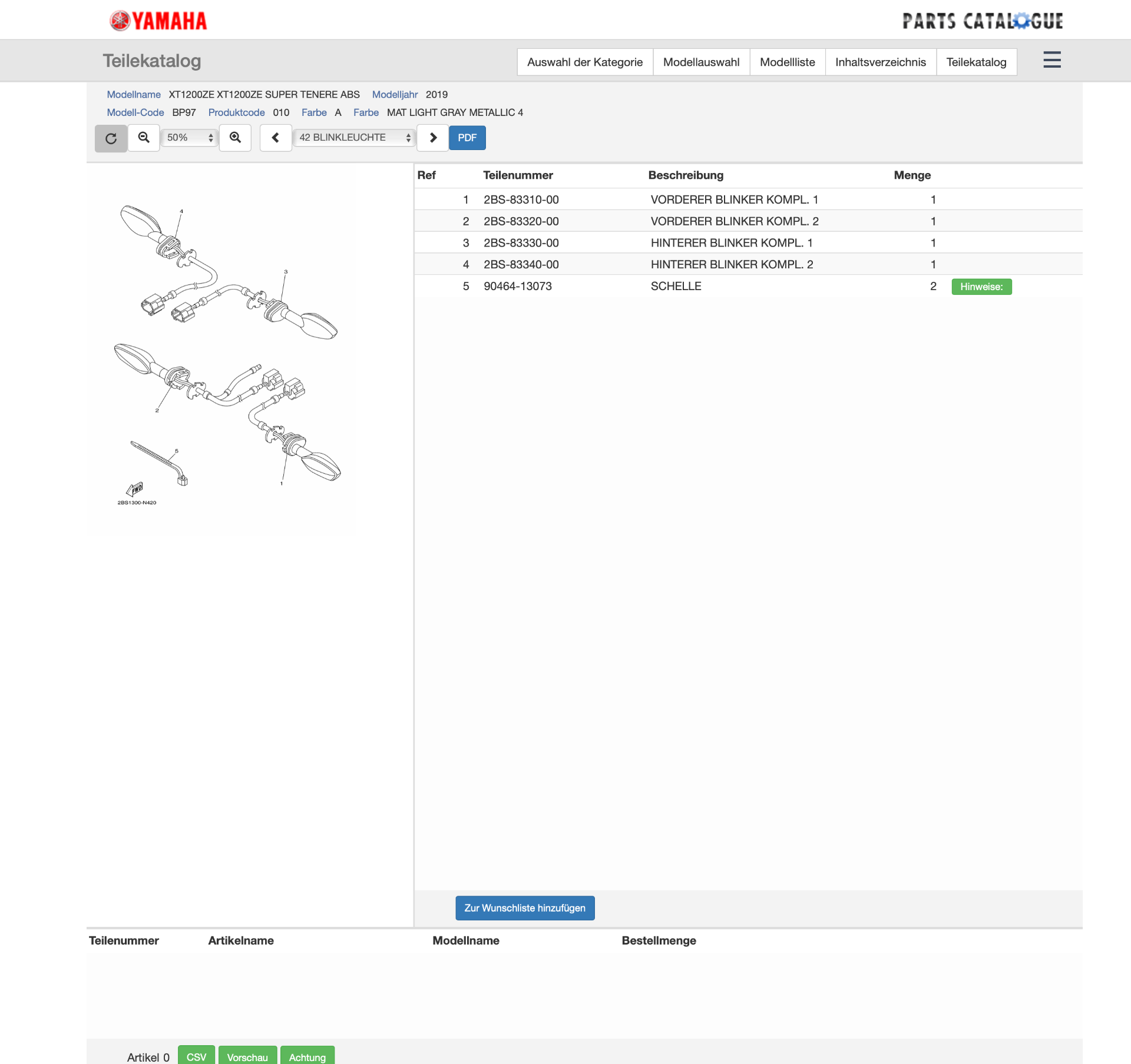

Die Teilenummer vom US Markt
Die Teilenummern der deutschen Yamaha Seite

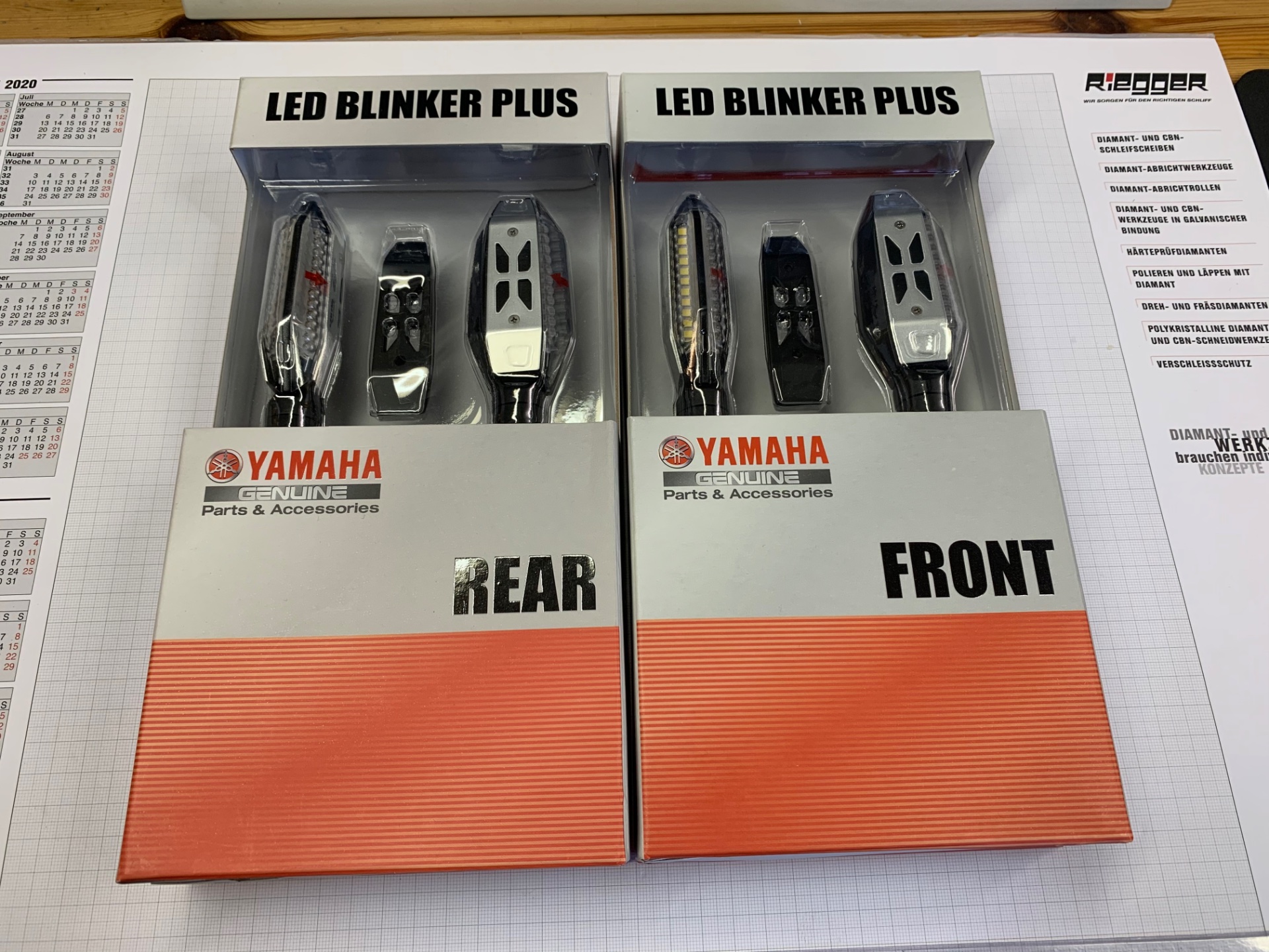

Von Yamaha gibt es ja die LED BLINKER PLUS. Die haben vorne aber ein weißes Positionslicht.
Hinten zum Blinker noch ein jeweils eine Reihe rote LEDs die als Rück- Bremslicht geschaltet werden können.
Wir der Blinker oder der Warnblinker betätigt, bleiben die aber weiterhin an.
Das der Blinker blinkt ist dann schlecht zu erkennen.
Daher müsste das Positionslicht vorne und das Rück- Bremslicht hinten für die Zeit der Blinkvorgang abgeschaltet werden.

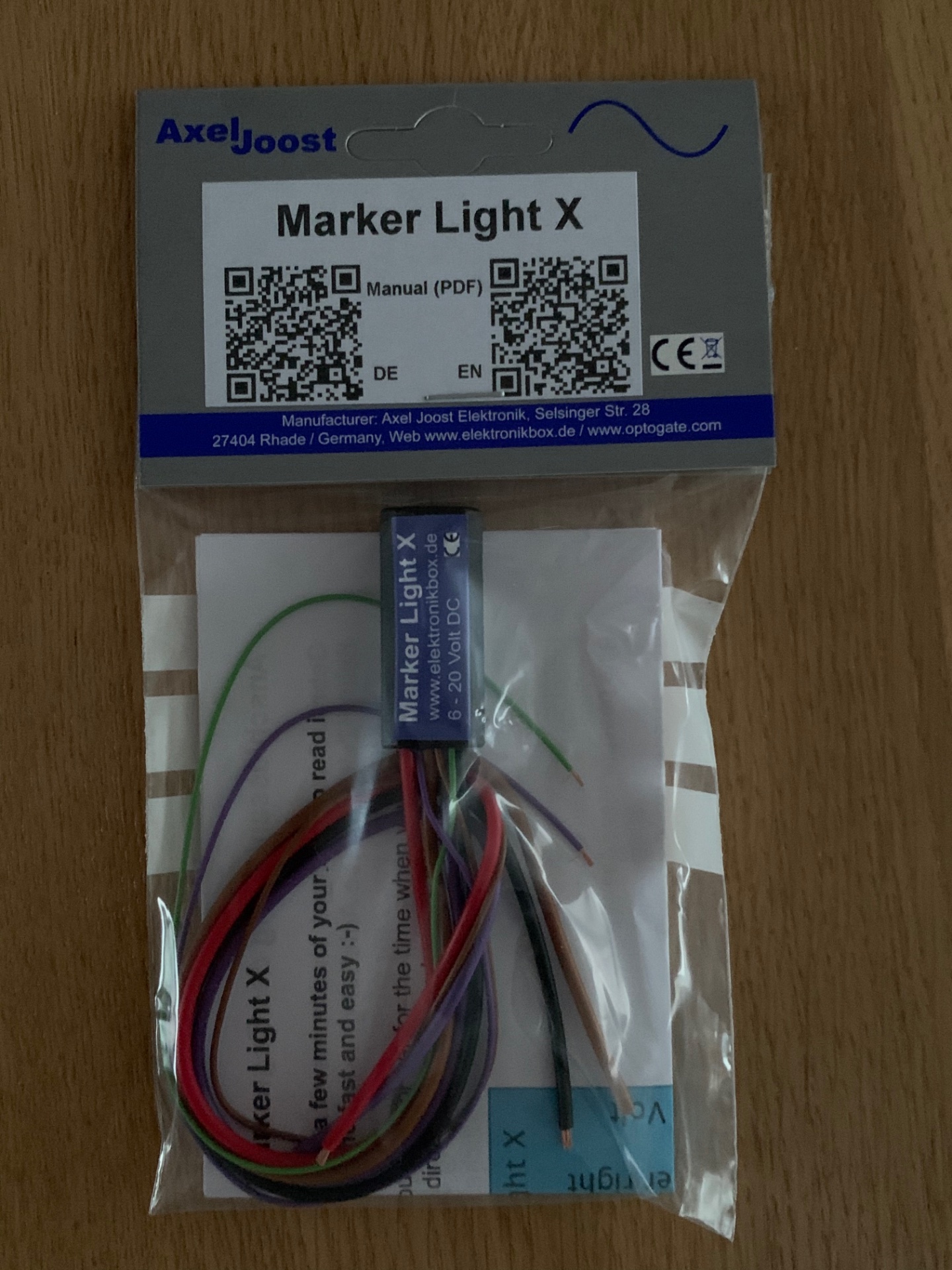

Bin dann irgendwann über die Firma AXEL JOOST gestolpert, .......... tada....... Begrenzungslichtmodul
https://www.elektronikbox.de/shop/index ... ucts_id=51
Damit läßt sich während des Blinkvorgang der Rest "stumm" schalten.

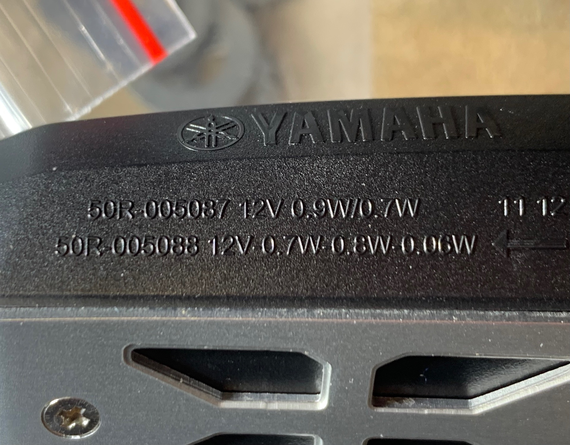

Ich habe in einem anderen Forum gelesen, die Blinker welche auch als Position- Standlicht dienen, haben dann 2 E-Prüfzeichen.
Eins als Blinker, eins als ....keine Ahnung.
Die Yamaha LED BLINKER PLUS haben definitiv nur ein Prüfzeichen.

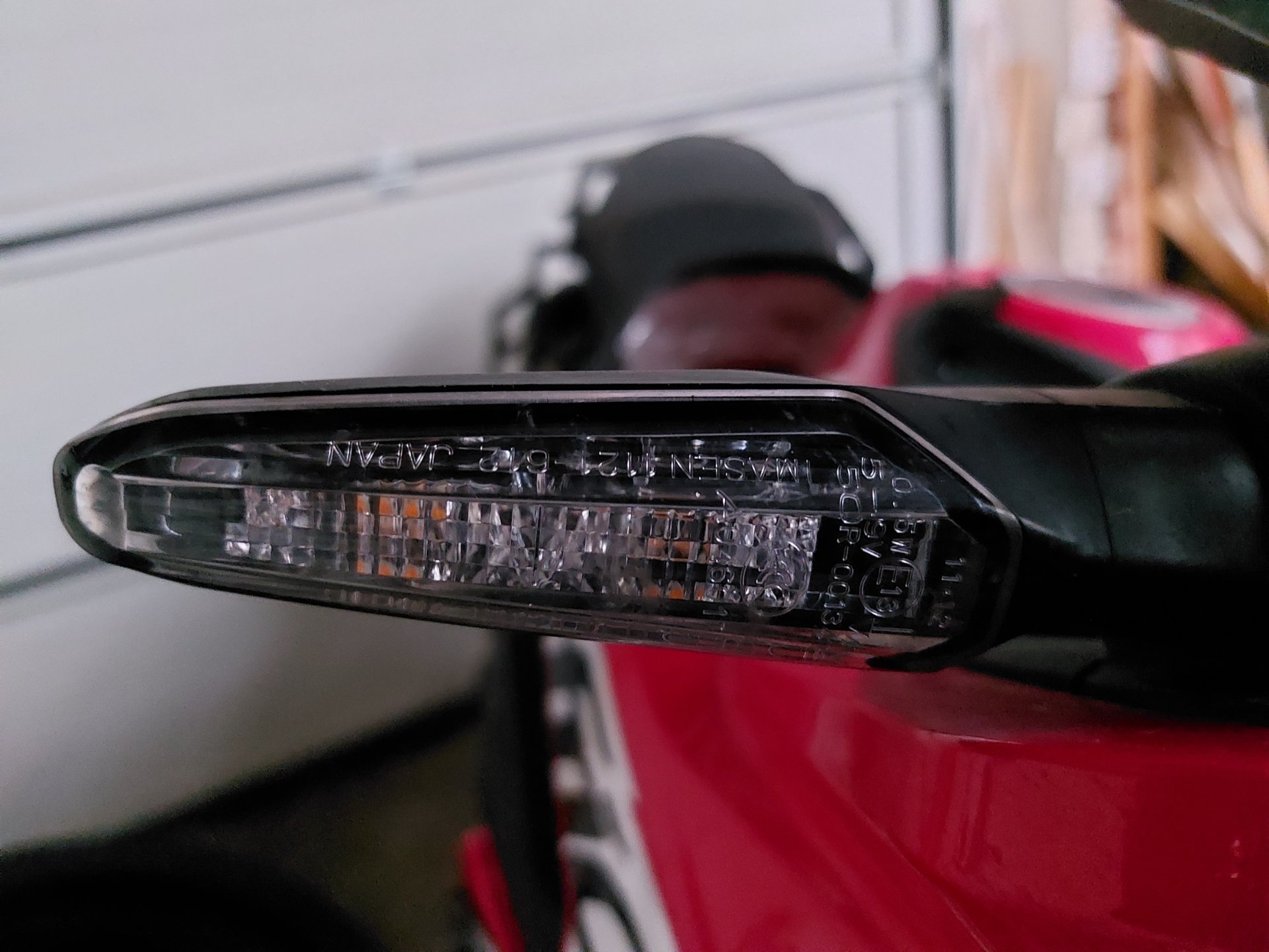

Moin in die Runde,
Vlt hilft's weiter. Hier zwei Bilder meiner Honda AT, Blinker re u. lks.
Der einzige Hinweis auf die Doppelfunktion ist die zweifache Leistungsangabe: links der E-Nr. 0,5 Watt für ds Positionslicht, rechts der Nr. 4 Watt für das Blinklicht.
Den rechtlichen Hntergrund zu der Doppelfunktion findet sich in der UNECE 53.01, Artikel 6.6, dieser Artikel wurde 2011 dahingehend geändert.
Hier ist auch die unterschiedliche Leistung des Positionslicht gegenüber dem Blinklicht gefordert.....
Besseres Bild bekomme ich gerade auf die Schnelle nicht hin, sorry.

Ein Bild vom LED PLUS Blinker vorne mit weißen LEDs für das Positionslicht. Keine Ahnung welches der beiden Nr. für was ist.
@Sonic24 das Bild war ja Anstoß zu diesem Beitrag, daher gehört das da hin.
Grüße basti
Grüße basti
