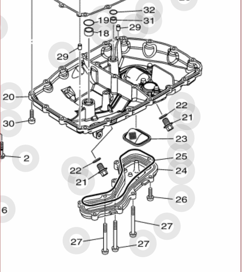

Gesucht hatte ich dort im ETK im passenden Modelljahr 2011 und war in der Baugruppe Ölpumpe. Dort dann die Pos. 22:

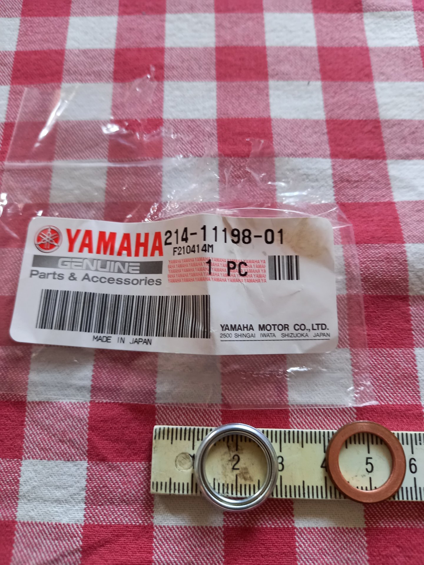

Gekommen ist das hier:
Was hab ich falsch gemacht?

ich würde sagen erstmal nichts.
Beim anziehen der Schraube wird er platt gedrückt und alles ist gut.
Wiederverwendung in einer Notsituation würde ich den nicht.
Stimmt denn der Durchmesser?
Grüße basti

Danke euch für die Beiträge, ich bin beim Schrauber auf dem Hof fündig geworden. Trotzdem wüsste ich gerne, wo der Fehler liegt. Das sind doch die richtigen Artikel, laut ETK (s.o. mein Screenshot). Hier nochmal im Vergleich, die gelieferten Dichtringe sehen echt seltsam aus und scheinen mir im Innendurchmesser zu weit.

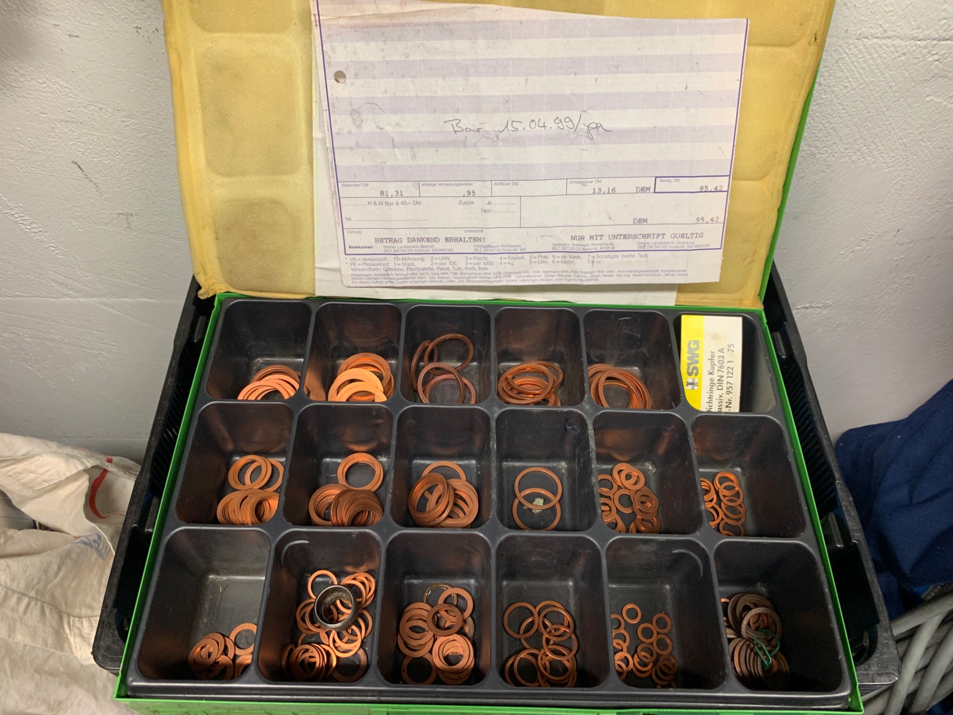

Diese fertig gemixten Kästen mit Dichtringen nutze ich auch gerne, denn die sind gut & günstig. Allerdings befand sich in keinem mir bekannten Set der richtige Dichtring unserer Ölablassschrauben der

Tipp: bei Aluguss Alu-Dichtringe verwenden. Kupfer ist dafür etwas zu hart. Kupferringe gehören auf härteren Grauguss.

du hast nichts Verkehrt gemacht .
Das ist der Original Ring, durch das Passende Drehmoment passt er dann und dichtet richtig ab.

Gewisse Ähnlichkeit

Super! Danke Dir für die Info, dann behalte ich dieDanielHel hat geschrieben: Sa 30. Okt 2021, 19:02 Grüße Dich
(war bei Yamaha beschäftigt).
LG Daniel
@Mr.L da is was dran
