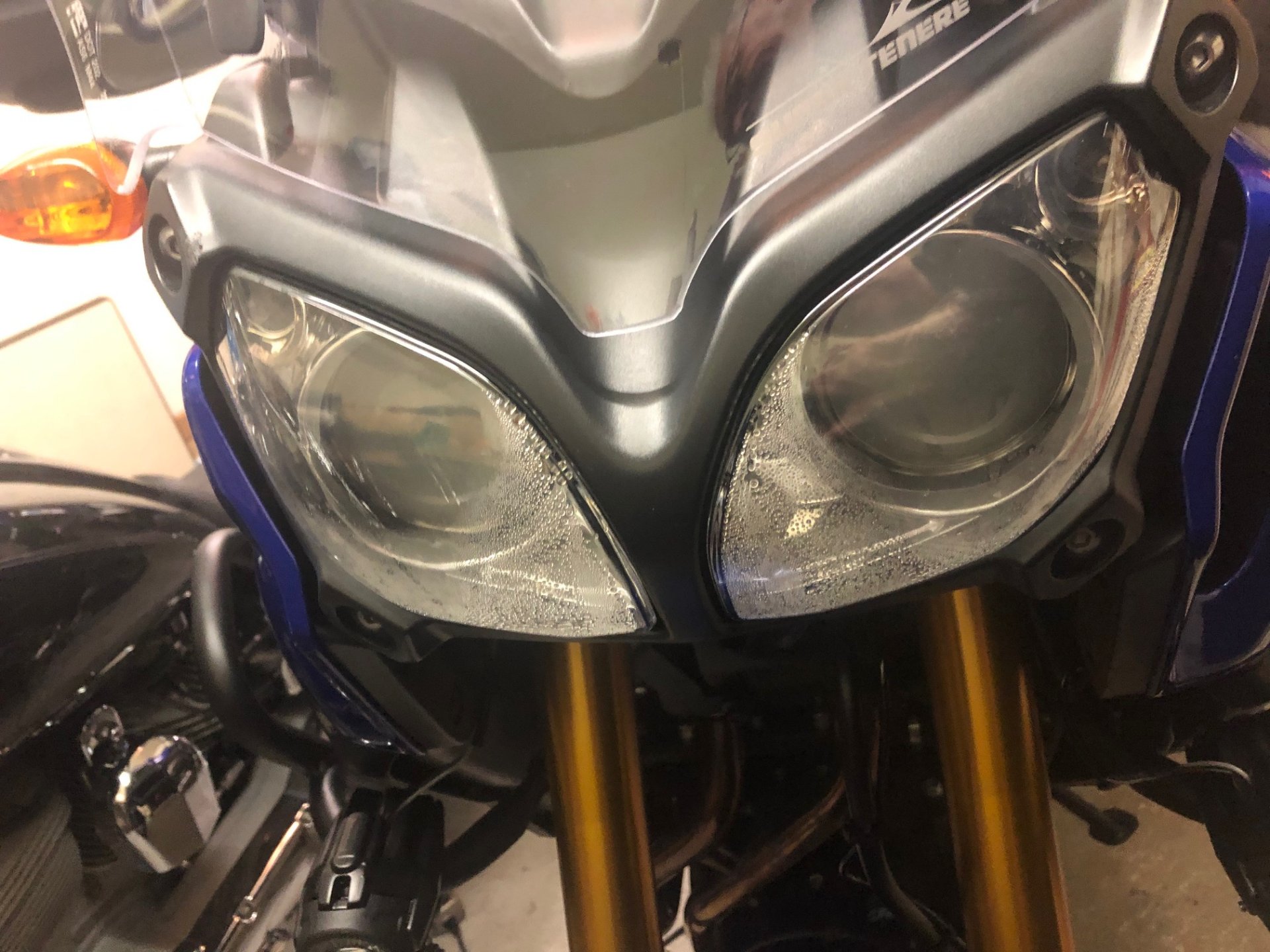

Hallo Leute
Trockene Tagestour, dann mt der :xt12: in die Waschstrasse und abgespritzt.
Resultat siehe Foto.
Was mache ich falsch? Was stimmt bei den Scheinwerfern nicht?

Deckel abschrauben und lange in der Sonne stehen lassen...
Wasserkontakt erst wenn der Scheinwefer abgekühlt ist.
Wenn es dann noch immer auftritt ist eien Dichtung nicht mehr dicht.
Viel Erfolg
