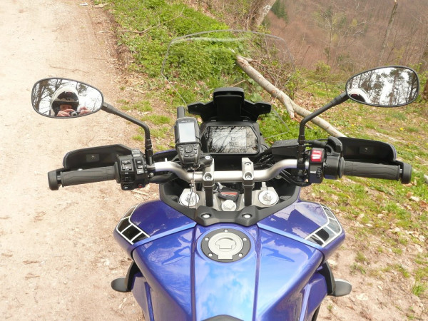

Jim_Knopf hat geschrieben: Mi 21. Apr 2021, 10:04 Hat jemand zufällig Länge, Gewindedurchmesser und Festigkeit zur Hand? Müsste 25 oder 30mm Erhöhung sein.
Ein wenig mehr Mühe könntest Du Dir schon geben: Miß es nach, dann bist Du Dir wenigstens über die Länge sicher: Länge der Serienschraube plus Maß der Erhöhung ! Für die möglicherweise 5 mm zu lange Schraube müßte das Gewinde in der Lenkerbrücke lang genug bzw. durchgeschnitten sein. Letzteres kann ich mir nur vorstellen, wenn der hohe Lenkersockel von unten so ausgeformt ist, daß das Gewindewerkzeug immer austritt.
Shokata hat geschrieben: Mi 21. Apr 2021, 13:10 DIN 6912 (Flacher Kopf) 8.8 - M8x60
Wie kommst Du denn auf DIN 6912
. Bei der DP01 sah das so aus:
- Lenkerpartie
Das sind Konstruktionsteile des Herstellers mit Bund, im Katalog steht "Schraube Flansch". Der Bund muß sein, damit die Flächenpressung an der Auflage das Aluminium darunter nicht zerquetscht. Aus den letzten Jahrzehnten wirst Du auf Alu kaum etwas Anderes finden. Zylindrische Innensechskantschrauben oder einfache Sechskantschrauben kommen da nicht in Frage

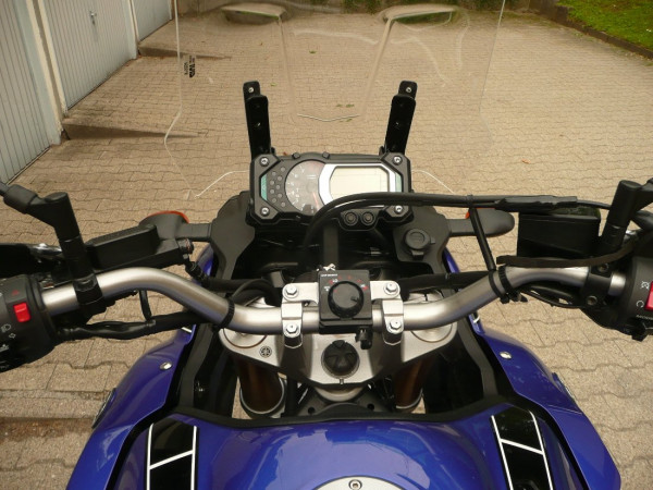

Shokata hat geschrieben: Do 22. Apr 2021, 05:43 Hätte ich dazu schreiben sollen, dort sind die Schrauben versenkt, ohne Bund.
Okay. Beim Vergleichen sehe ich, daß bis hin zur Gabelbrücke alles anders ist als bei DP01, so etwa
- Lenkeranbau
