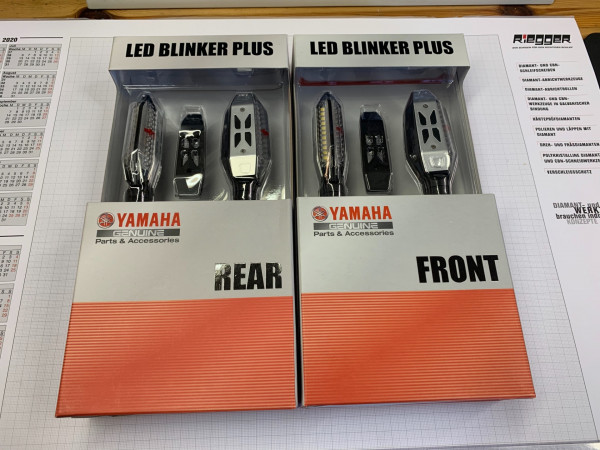

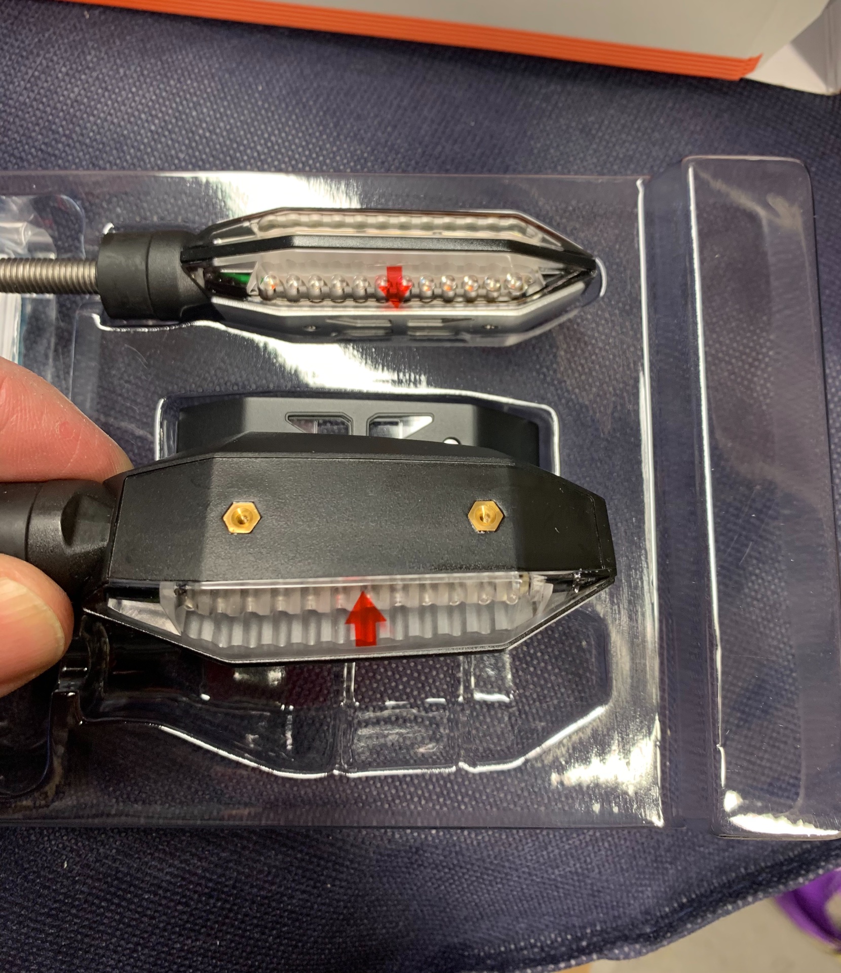

Die Intention die Blinker anzuschaffen war die bessere Sichtbarkeit vorne und auch hinten, denn........
das Touratech Topcase sitzt verdammt hoch um das Rücklicht nicht zu verdecken.
Steht die XT auf dem Hauptständer und man sucht unten drin was.... das ist nicht optimal.
Ich werde den Halter umbauen und das Topcase tiefer setzt.
Damit ich trotzdem von hinten noch gut gesehen werde, habe ich daher 2 zusätzliche Rückleuchten und Bremslichter an den Blinkern.
Theoretisch müsste ich noch originale Rücklicht abklemmen, denn es sind am Motorrad nur 2 Rückleuchten / Bremslichter maximal erlaubt.
Bin auch darüber gestolpert das Blinker welche auch als Positionsleuchten fungieren dann 2 Prüfnummern aufweisen müssen.
Ob das für die LED Blinker Plus auch Gültigkeit hat konnte ich nicht ergründen.
Bei Honda wo es werkseitig so verbaut ist soll das wohl so sein.
Die LED Blinker Plus haben ja 2 getrennte LED Reihen, Thematik erstmal vertagt.

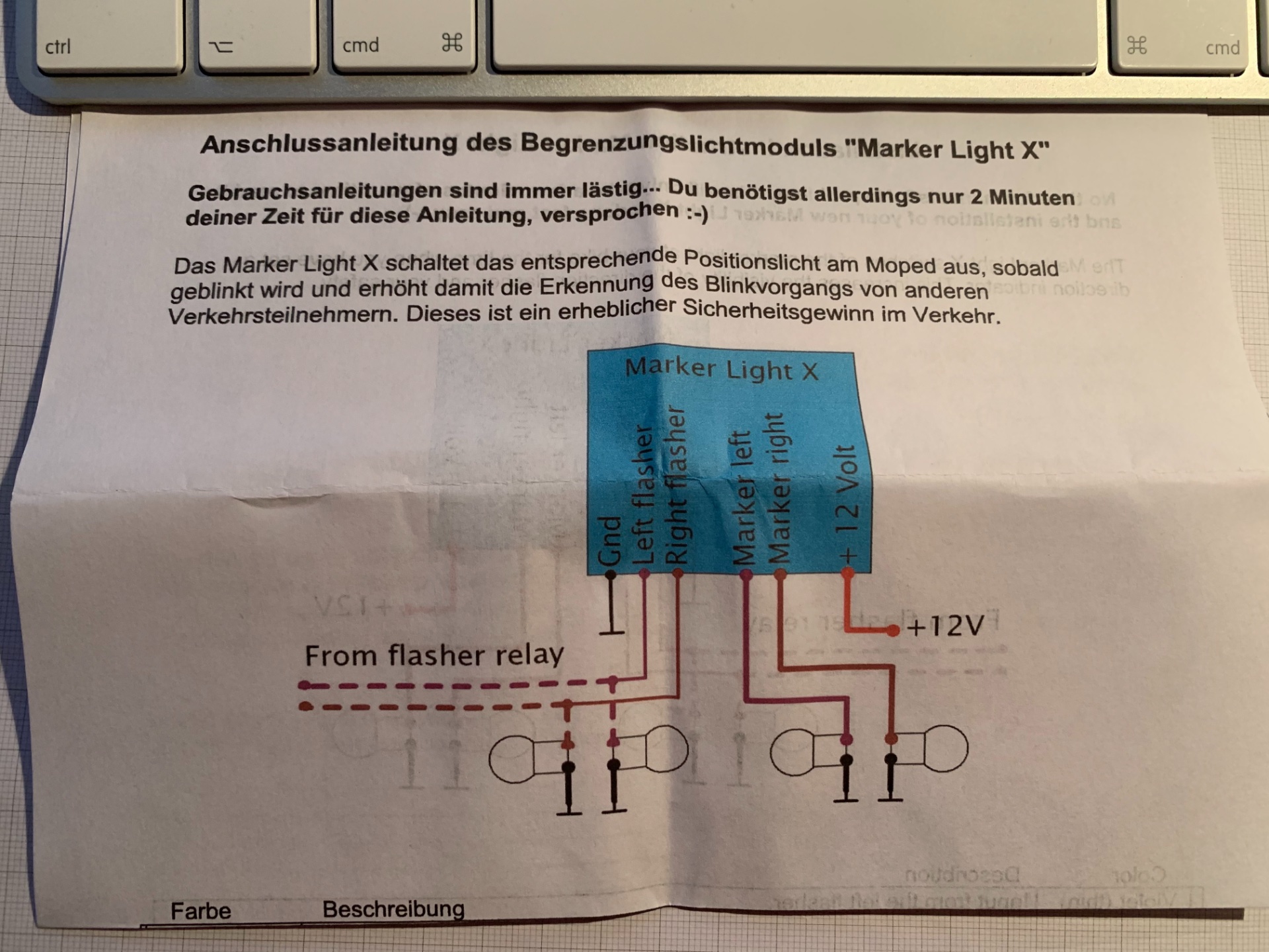

Bei dem Preis hatte ich eigentlich erwartet das zumindest vorne das Begrenzungslicht während des Blinkvorgang gedimmt oder abgeschaltet wird.
Ist nicht der Fall, Sichtbarkeit beim Blinken dahin..........

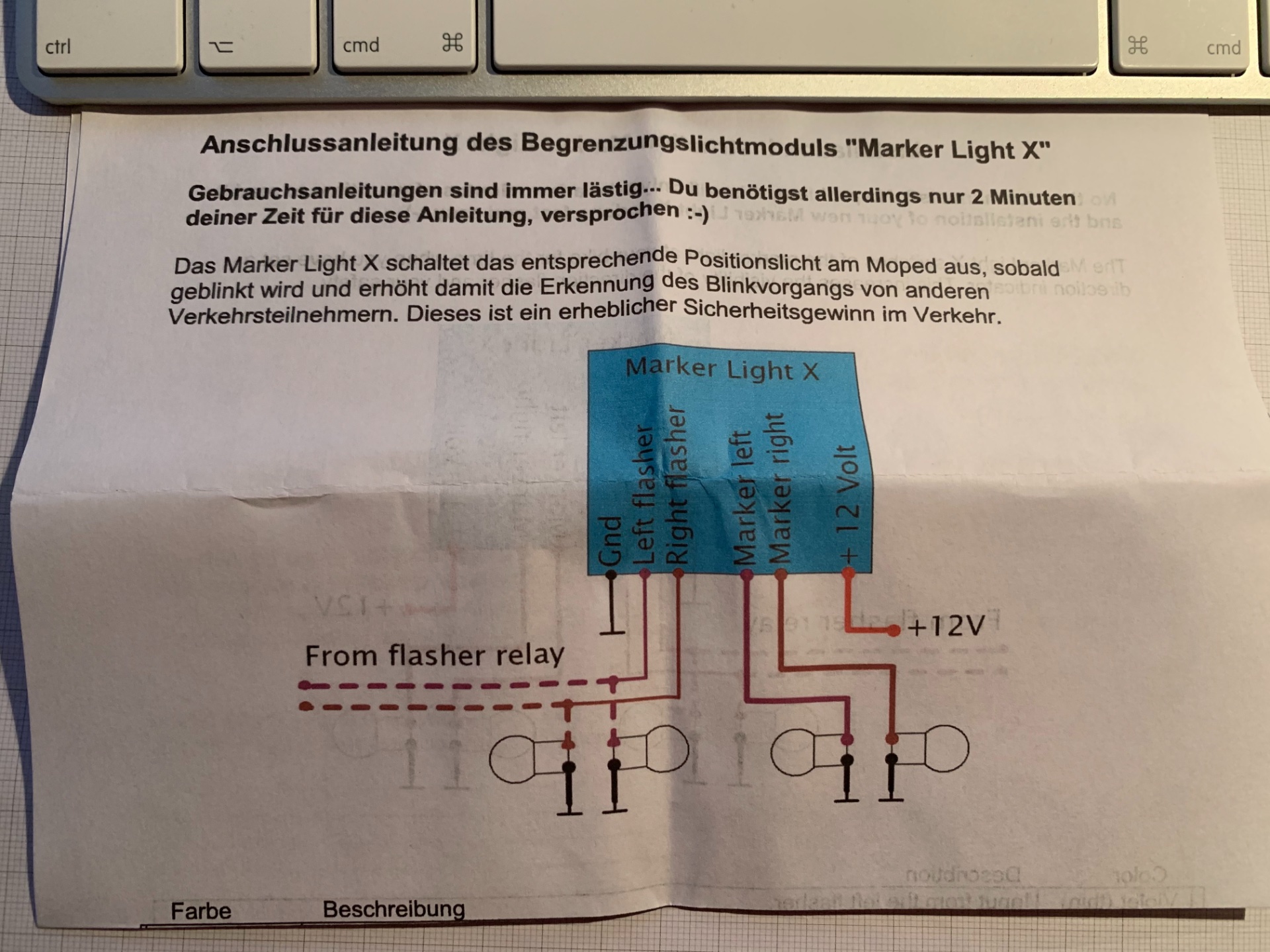

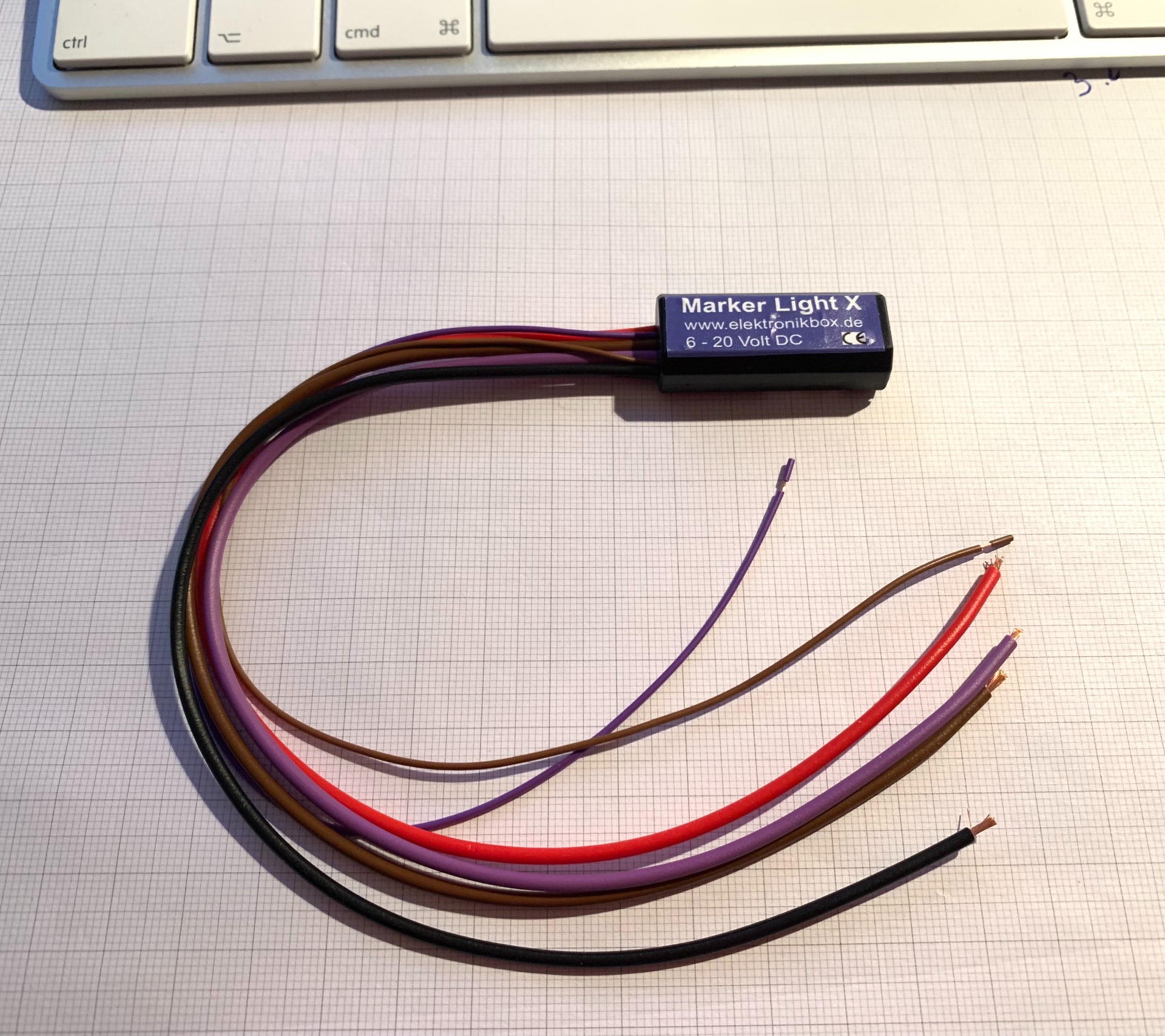

Die Firma Axel Joost Elektronik hat aber ein passendes Modul um das umzusetzen.
Wer´s perfekt haben will, der baut es hinten auch ein oder verlegt 1000m Kabel.
Noch der Link zu dem Modul
https://www.elektronikbox.de/shop/index ... ucts_id=51

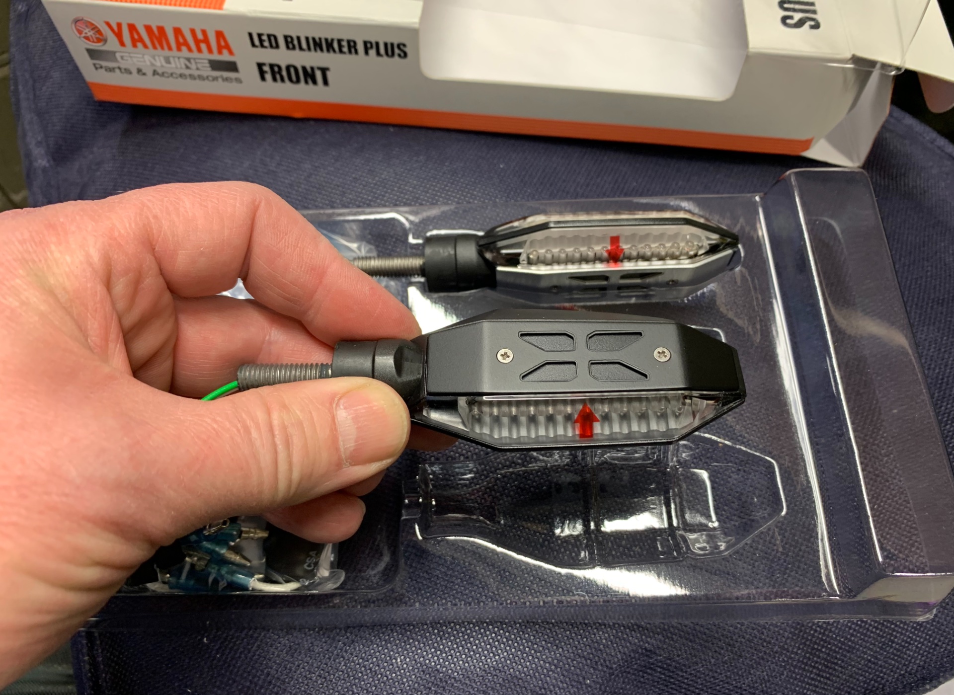

Anbei noch mal ein paar Bilder.
Vorne je Seite eine Reihe orange und eine Reihe weiße LED
Hinten je Seite eine Reihe ornage und eine Reihe rote LED (2 stufig Rück-Bremslicht)
Grüsse basti

Muss man diese Deckelchen zwingend montieren oder kann man das auch weglassen?

Was mich interessieren würde wäre ja die Kombi für vorn aus Blinker (orange logisch) und Positionsleuchte orange gedimmt so wie bei der AfricaTwin.
Aber da hab ich bisher noch nichts passendes gefunden.

Steiner hat geschrieben: Do 11. Mär 2021, 12:21 Was mich interessieren würde wäre ja die Kombi für vorn aus Blinker (orange logisch) und Positionsleuchte orange gedimmt so wie bei der AfricaTwin.
Bin gespannt auf die ersten Ergebnisse mit den LED-Plus Blinkern.
Grüße, Steiner
Man(n) nehme lediglich das Modul X von Axel Joost Elektronik.
Dann das Kabel der Begerznungsleuchten durch das Modul schleifen und die Blinker mit Dauerstrom befeuern.
Vom Blinker einen Abzweig je Seite an das Modul und fertig ist der dauerhaft orange leuchtende Blinker.
Das war jetzt Therorie..... in wieweit dort dann Spannung den falschen Weg findet ???
Man könnte aber bei der DP01 die Blinkerbirnen gegen 2 Faden Rücklicht /Bremslicht Birnen tauschen.
Blaube Blinker haben 21W, Bremslichter ebenfalls.
Was dann aber fehlt ist die zweite E Nr. für´s Begrenzungslicht.
Grüsse basti

Tequila hat geschrieben: Do 11. Mär 2021, 09:46 Muss man diese Deckelchen zwingend montieren oder kann man das auch weglassen?
meinst Du die silber oder schwarzen Deckelchen?
Ich hatte das glaube ich auch schon mal geguckt und wenn ich mich recht enrinnere würden dann 2 Gewindebohrungen offen stehen.
Schwarzen Deckel drauf und gut...........
Grüsse basti
Beiträge: 3734
Re: LED Blinker Plus
Die Gewindebohrungen könnte man ja mit einem kleinen Gummistöpsel verschließen. Die Deckelchen finde ich nicht so schön und in den Aussparungen sammelt sich mit der Zeit bestimmt der Schmodder an.

Ohne Blechabdeckung ist nicht praktikabel.
Was fehlt sind schwarzen Schrauben.
