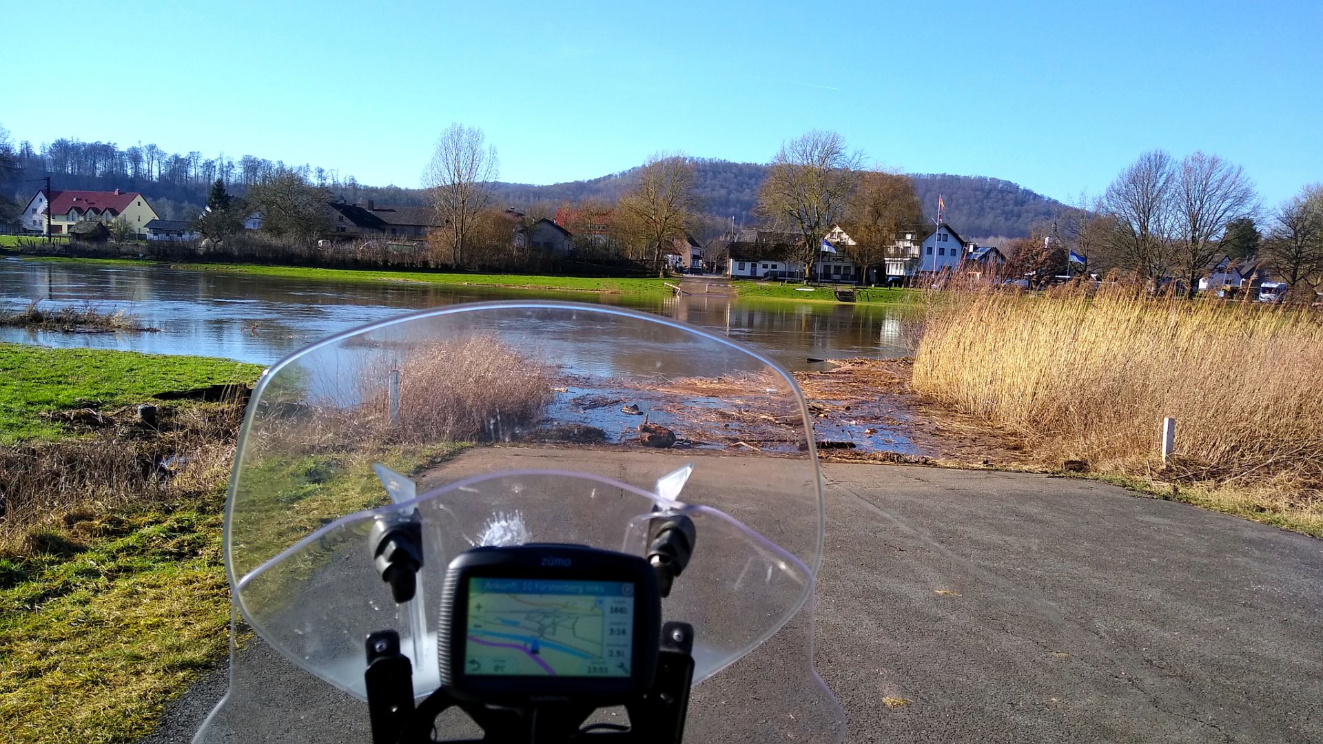

Joi, ganz schön vieln Wasser in der Weser - und ich sitze hier zuhause und darf nicht fahren.... *heul*

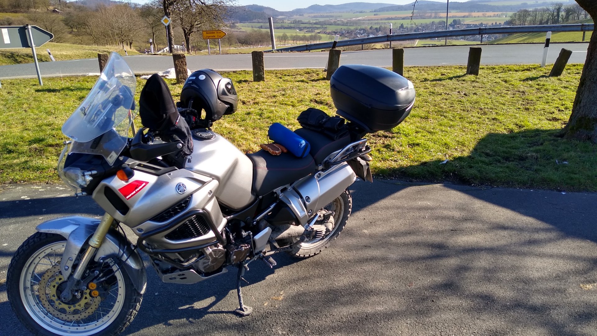

Mal ne Frage in die Runde. Ich sehe auf den Fotos von Franziscaner das er den Helm auf den Rückspiegel stülpt.
Ok, kann ich bei meinem anderen Motorrad auch.
Mache ich es bei meiner DP01 darf ich den Rückspiegel neu einstellen, ist irgendwie zu locker. Warum?

Weil da im inneren des Spiegels eine Schraube lose ist. Glas raus, nicht einfach, Mutter des Kugelkopf fester anziehen, Glas wenn noch ganz wieder einsetzen und schon hält der Spiegel.
Ist auf jedenfall eine Sch....arbeit.

Die lose Schraube ist, wie Helmut schon sagt, die Ursache.
Mit ein bisschen Glück zieht sich die Schraube fester, wenn Du den Spiegel inkl. Glas drehst. Dann sparst Du Dir den Ausbau des Glases. Viel Erfolg :-)

Ich werde mich mal an Volker seinen Vorschlag halten und den Rückspiegel drehen, habe ja Zeit. :lol: :lol: :lol: :lol:
Danke euch beiden für die Antworten und die Hilfe. :daumen:

Aber auch nur, weil ich eine spezielle Halterung dafür habe.
