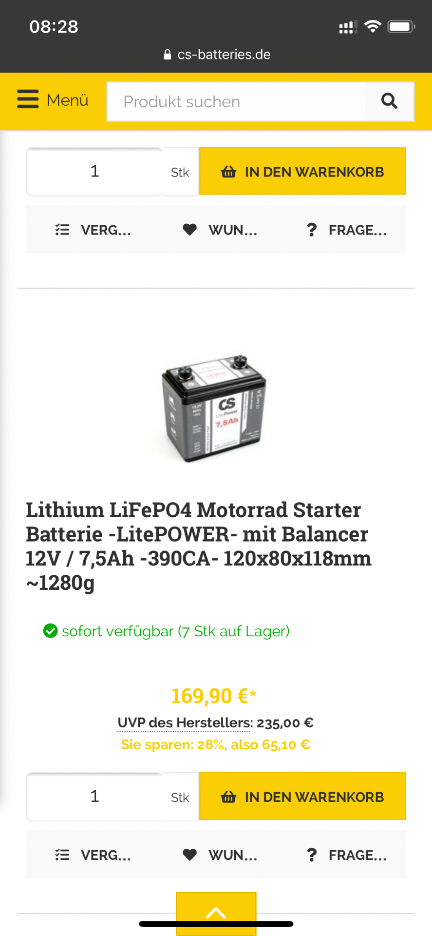

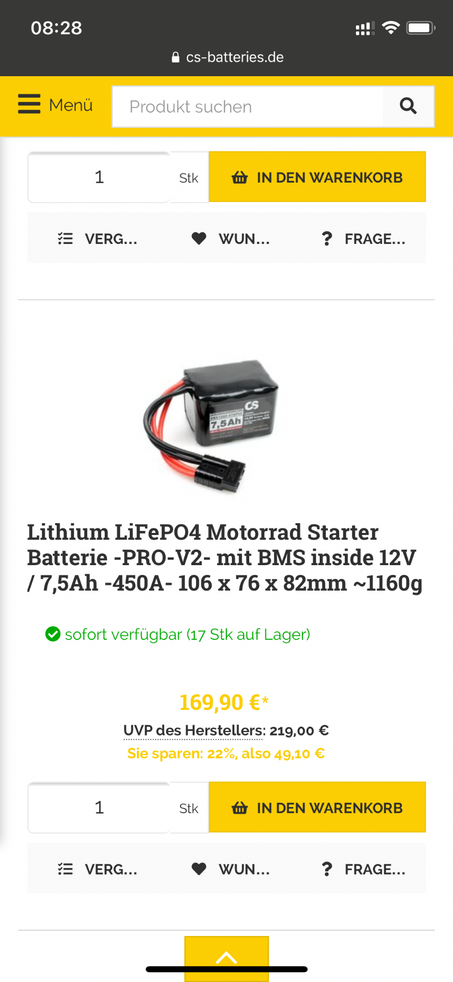

Die 7,5 Ah von SC kann die YTZ12/14S ersetzen.
Der Startstrom wird wohl reichen.
https://cs-batteries.de/Lithium-LiFePO4 ... 82mm-1160g
Wenn eh nichts anderes in die XT passen würde stellt sich ja erst garnicht die Frage ob eine grösser Batterie sinnvoll ist.

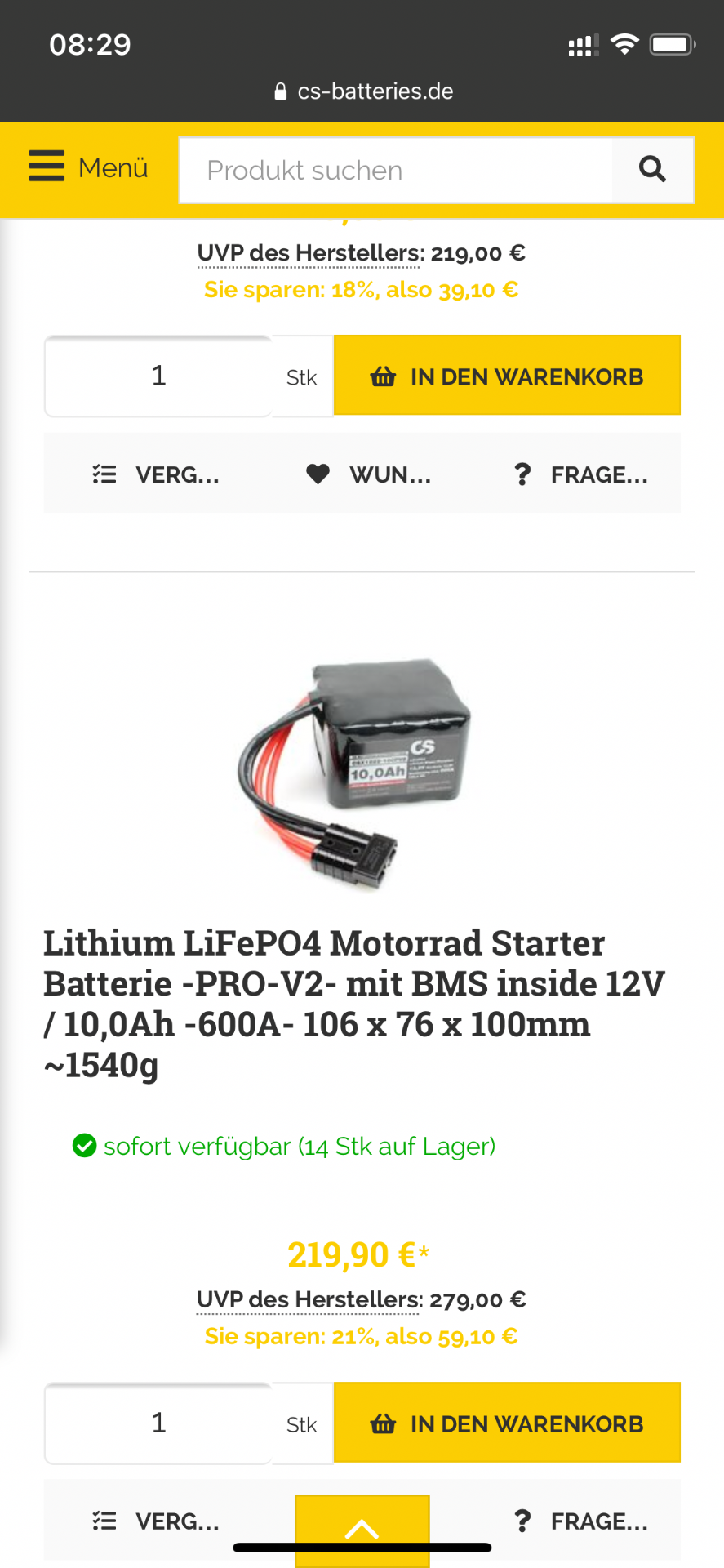

Jetzt habe ich aber die Möglichkeit entdeckt 10Ah in die XT zu packen.
Brauchen tut man sie auf dem Papier nicht.
Aktuell ist 7 Grad bei uns in der TG und 10Ah hätten im kalten Zustand mehr Kapazität.
Habe ich mir meine Frage praktisch gerade selbst beantwortet
