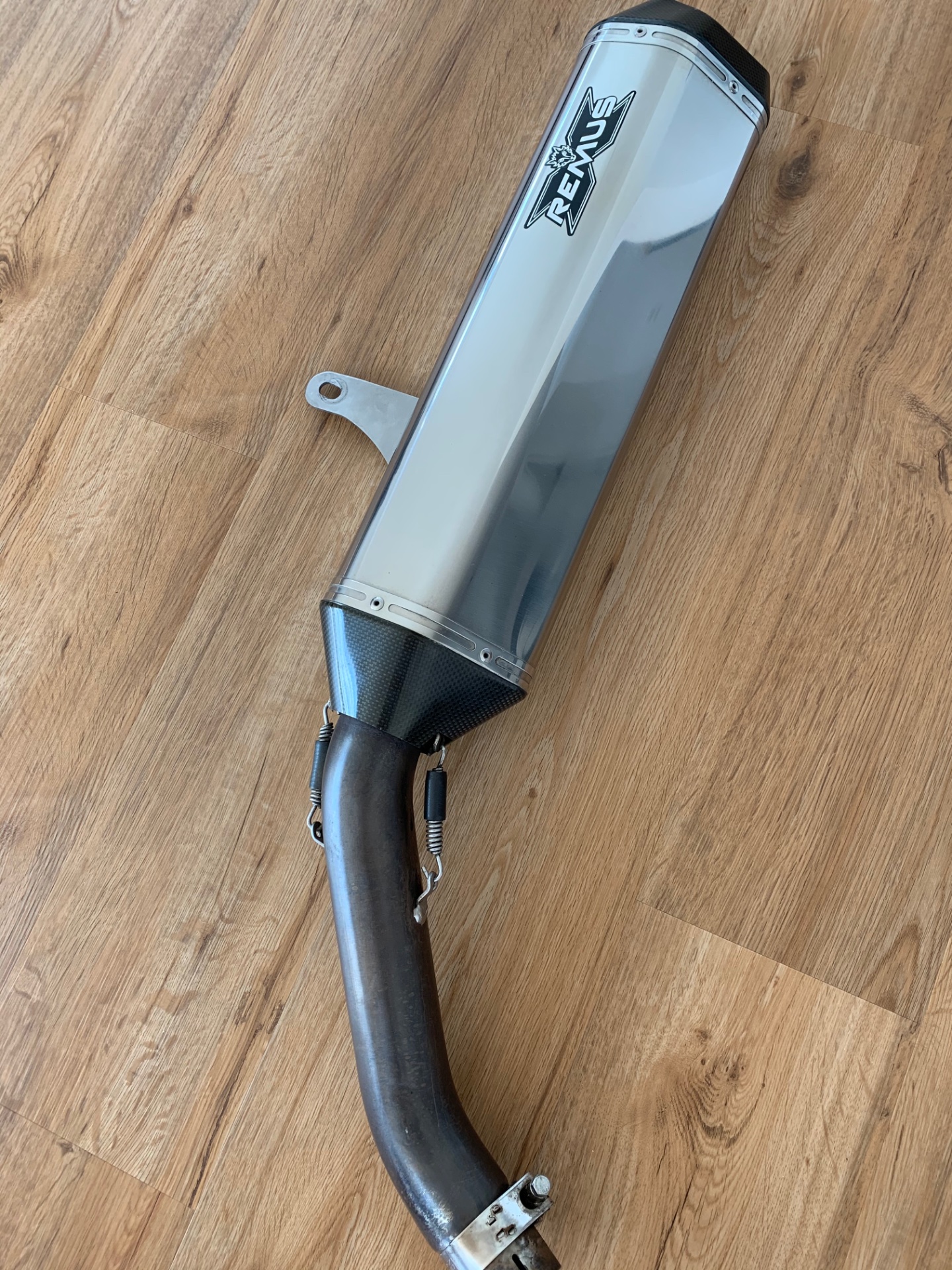

ich habe am Freitag einen Remus Auspuff erstanden,und dem Verkäufer fälschlicherweise vertraut. Der Remus passt an die XT1200 DP01 bin auch schon damit gefahren und dachte alles ist schick.
Leider hatte der Verkäufer kein Gutachten/ABE aber er hatte ihn schon an seiner dran,also hab ich mir nix dabei gedacht.

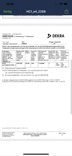

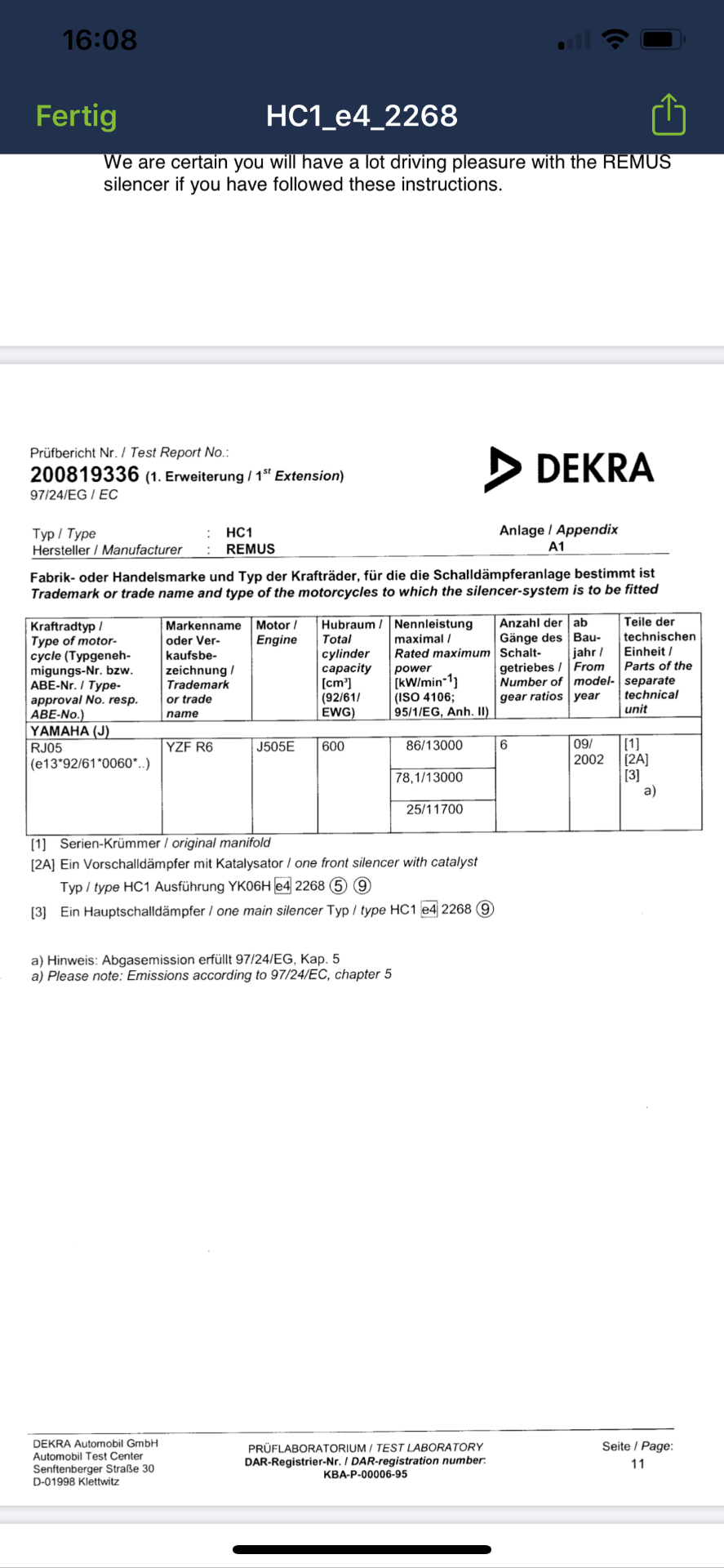

Gestern habe ich mit Remus telefoniert,das Gutachten zu der e-Nummer bekommen,welche auf dem ESD steht und diese gilt nicht für die XT 1200.
Laut Gutachten ist dieser ESD für die YZF R6 und XJR 1300 aber die haben den Auspuff auf der rechten Seite.

Gutachten Teil 1

Teil 2

zum Thema ABE würde ich einfach nochmal bei Remus anrufen. Vielleicht haben die sich vergriffen? Vielleicht gibt es ja auch für den Schalldämpfer mit eben dieser E Nummer unterschiedliche Ausführungen? DER hier kann ja niemals auf der rechten Seite montiert werden.

Mal mit einem baugleichen Auspuff vergleichen, evtl. ist das Nietband gefaked.
Bei den Superbikes war das mal üblich, heute kommt man damit nicht mehr unbedingt durch eine Kontrolle.
Hier hat doch bestimmt noch jemand den Auspuff!?!

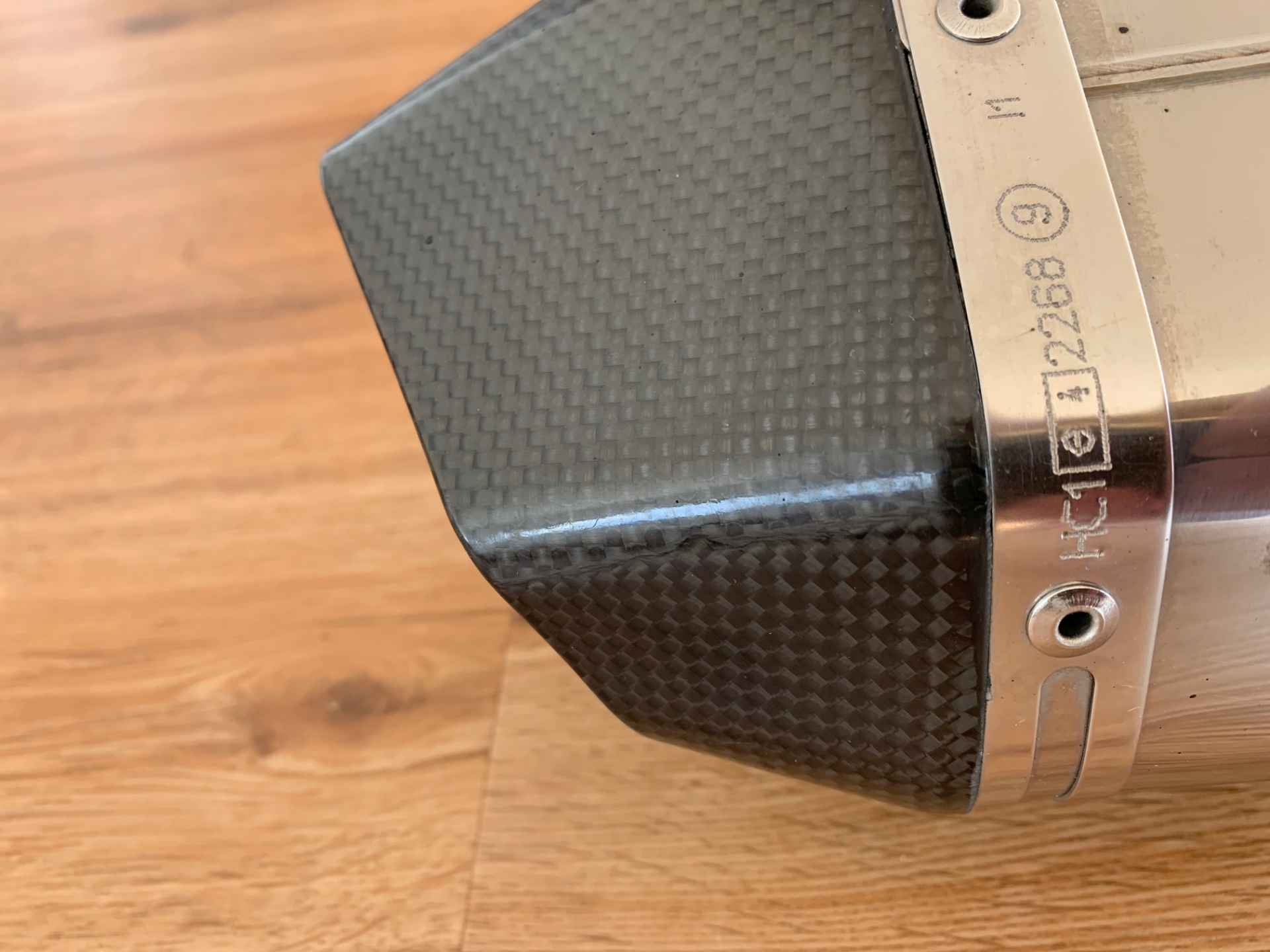

Ja irgendwas wurde da gepfuscht. Laut Remus ist der Auspuff für die XT mit Anfangsbuchstaben HC12:-(

und dazu gehört dann die e4 nr. 2407 und nicht 2268
Jetzt hast du noch die Möglichkeit, beim Tüv mal höflich anzufragen, ob die dir die Tüte eintragen. Ansonsten würde ich mal den Verkäufer ansprechen, wie er sich das vorstellt.

die E-Nummer auf dem Endtopf ist mit Sicherheit gefaked. Schaut aus wie von einem Amateurtätowierer. Kann mir nicht vorstellen, dass so was die aus den Werkshallen von Remus kommt. M.E. ist das eine Urkundenfälschung. Wenn mir das passiert wäre, würde ich den Verkäufer anzeigen. Das Mindeste wäre wohl eine Rücknahme durch den Verkäufer.
Alf

konnte zum Glück Kontakt mit dem Verkäufer aufnehmen,und gebe ihn heute zurück. Habe schon einen neuen gebrauchten REMUS vom Motorradhändler gekauft. Werde nachher mal Vergleichsbilder von der Tattoowierung machen und einstellen.
