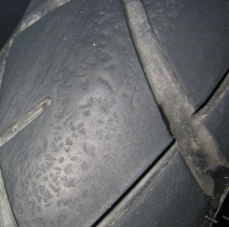

Hallo die Reifenexperten
diesen Reifen hat ein Freund auf seiner Varadero
kann jemand sagen was hier geschehen ist ?

Auf dem Bild sieht man leider nicht, wie lange diese "Orangenhaut" geht.
Aber kann es sein, dass das Bike den ganzen Winter am Seitenständer gestanden ist, und dabei nie das Rad gedreht wurde?

die stelle ist ca.20cm lang -und das Bike war Aufgebockt.
ich dachte an Lösungsmittel (Putztuch liegen lassen)oder ähnlichen, aber das ist es auch nicht.

Selbst wenn ein Motorrad ein ganzes Jahr auf dem Seitenständer steht, sieht ein Reifen danach nicht so aus.
Ich hatte mal meine V50 zwei Jahre abgemeldet stehen lassen, der Reifen war platt (ähnlich einer Bremsplatte und die Seitenwand war eingedrückt), aber die Fläche war OK.

Es sieht aus als ob die Reifen an die Stelle zu heiß war, links von der stelle ist diese komische streifen! das ist auch nicht normal. Es passt zu ein versuchte Burnout!

Warum der Reifen so geworden ist kann ich Dir auch nicht sagen, aber dieses Phänomen hatte
ich bis jetzt auf all meinen Dunlops. (D607 und TR91)
Mal mehr mal weniger, aber hatte bis zum Schluss nie Probleme damit.
Dieses Muster verschwand immer nach kurzer Zeit wieder.

Slaine hat geschrieben:Es sieht aus als ob die Reifen an die Stelle zu heiß war, links von der stelle ist diese komische streifen! das ist auch nicht normal. Es passt zu ein versuchte Burnout!
Hi Slaine,
meinst du diese Schleifspuren in der Mitte ?
Also wenn mich nicht alles täuscht, berührt der Reifen im aufgebockten Zustand den Boden und wurde einfach gedreht.

Sieht aus wie der Abdruck des rauen Untergrunds.
Leg mal dein Gesicht ne halbe Stunde auf ein Gitterrost, sieht doch dann ähnlich aus =)
Also ich vermute einfach ne Musterbildung durch Druck und diese wird wieder verschwinden. (OHNE Gewähr!!)

so etwas kenne ich.......
Das ist eine falsche Einstellung des hinteren Federbeins......
Das Federbein ist nicht entsprechend der Belastung (Beladung und gefahrene Geschwindigkeit) eingestellt!
Eventuell ist der Dämpfer def. oder auch noch ein falscher Reifendruck.
vieleicht die Sozia zu Hause lassen oder abnehmen, oder doch Dämpfer einstellen
