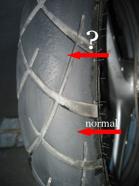

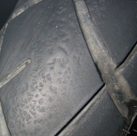

Hallo die Reifenexperten
diesen Reifen hat ein Freund auf seiner Varadero
kann jemand sagen was hier geschehen ist ?
G.Werner
rubbergum
Beiträge: 1713
Ort: Wien (A)
Re: Reifenbild
Beitrag von rubbergum »
Auf dem Bild sieht man leider nicht, wie lange diese "Orangenhaut" geht.
Aber kann es sein, dass das Bike den ganzen Winter am Seitenständer gestanden ist, und dabei nie das Rad gedreht wurde?
LG, rubbergum
Adventure
Re: Reifenbild
Beitrag von Adventure »
die stelle ist ca.20cm lang -und das Bike war Aufgebockt.
ich dachte an Lösungsmittel (Putztuch liegen lassen)oder ähnlichen, aber das ist es auch nicht.
G.Werner
Irrlander
Beiträge: 1499
Km-Stand: 100001
Ort: Westfalen
Re: Reifenbild
Beitrag von Irrlander »
Selbst wenn ein Motorrad ein ganzes Jahr auf dem Seitenständer steht, sieht ein Reifen danach nicht so aus.
Ich hatte mal meine V50 zwei Jahre abgemeldet stehen lassen, der Reifen war platt (ähnlich einer Bremsplatte und die Seitenwand war eingedrückt), aber die Fläche war OK.
Slaine
Re: Reifenbild
Beitrag von Slaine »
Es sieht aus als ob die Reifen an die Stelle zu heiß war, links von der stelle ist diese komische streifen! das ist auch nicht normal. Es passt zu ein versuchte Burnout!
spartacus
Beiträge: 500
Km-Stand: 110000
Ort: Silbertal (A)
Re: Reifenbild
Beitrag von spartacus »
Warum der Reifen so geworden ist kann ich Dir auch nicht sagen, aber dieses Phänomen hatte
ich bis jetzt auf all meinen Dunlops. (D607 und TR91)
Mal mehr mal weniger, aber hatte bis zum Schluss nie Probleme damit.
Dieses Muster verschwand immer nach kurzer Zeit wieder.
Herbert
Alexis Carrel
Jörg Lutz
Re: Reifenbild
Beitrag von Jörg Lutz »
Slaine hat geschrieben:Es sieht aus als ob die Reifen an die Stelle zu heiß war, links von der stelle ist diese komische streifen! das ist auch nicht normal. Es passt zu ein versuchte Burnout!
Hi Slaine,
meinst du diese Schleifspuren in der Mitte ?
Also wenn mich nicht alles täuscht, berührt der Reifen im aufgebockten Zustand den Boden und wurde einfach gedreht.
Gruß Jörg
sanse
Re: Reifenbild
Beitrag von sanse »
Sieht aus wie der Abdruck des rauen Untergrunds.
Leg mal dein Gesicht ne halbe Stunde auf ein Gitterrost, sieht doch dann ähnlich aus =)
Also ich vermute einfach ne Musterbildung durch Druck und diese wird wieder verschwinden. (OHNE Gewähr!!)
Andy1965
Re: Reifenbild
Beitrag von Andy1965 »
so etwas kenne ich.......
Das ist eine falsche Einstellung des hinteren Federbeins......
Das Federbein ist nicht entsprechend der Belastung (Beladung und gefahrene Geschwindigkeit) eingestellt!
Eventuell ist der Dämpfer def. oder auch noch ein falscher Reifendruck.
Willi
Beiträge: 143
Registriert: Sa 31. Dez 2011, 12:20
Km-Stand: 80000
Ort: 24937 Flensburg
Re: Reifenbild
Beitrag von Willi »
vieleicht die Sozia zu Hause lassen oder abnehmen, oder doch Dämpfer einstellen
frohe Ostern Willi
