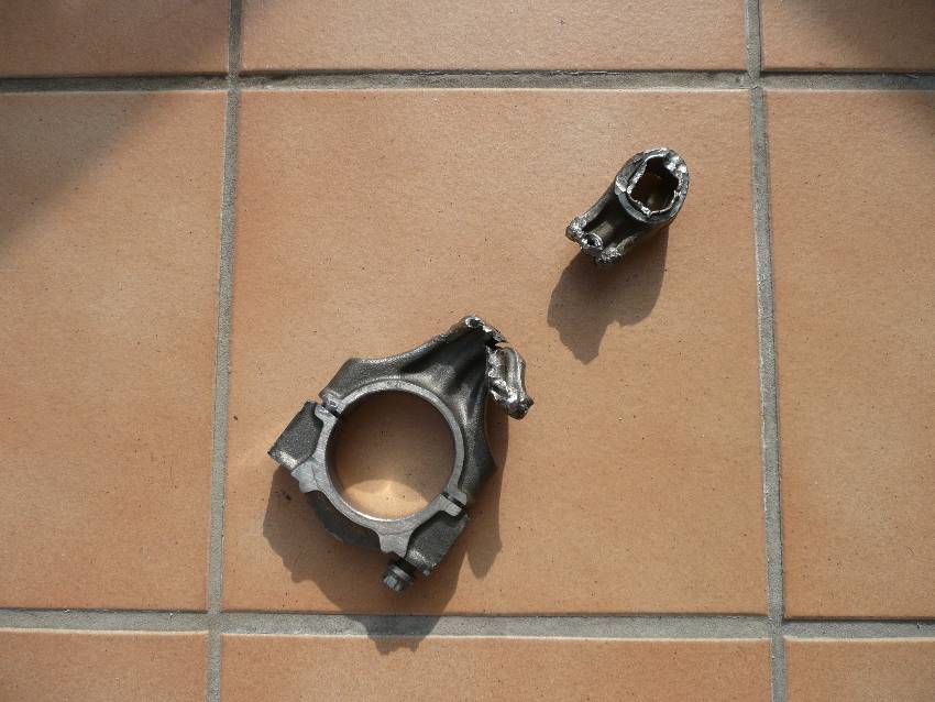

Sorry, aber das ist Käse :roll: Weißt Du, was sich da drin abspielt, wenn es im Ventiltrieb "klappert" ? Die Hüpferei ist ein mechanisches Desaster. Dieses Pleuel
war die Folge von sehr viel Ventilspiel.
Wenn der Ventiltrieb klappert hat er zu viel Spiel, und das ist schädlich. Wobei beim 2V-Boxer durch den weichen Ventiltrieb und den fehlenden dämpfenden Wassermantel der Geräuschpegel in jedem Fall relativ hoch ist.
Die :xt12: hat Tassenstößel, das Zweitsteifste was es gibt. Durch diese Steifigkeit ist der Sitzeinschlag sehr gering. Nach 50.000 km sollte das Spiel dennoch kontrolliert werden, auch wenn dann nur an einer Stelle korrigiert werden muß. Eine Arbeit für Bastler ist das nicht mehr :!:
Ein einziges verbranntes Ventil bedeutet schon den Motor öffnen zu müssen, und das ist schlecht.

Sorry, aber das ist Käse :roll: Weißt Du, was sich da drin abspielt, wenn es im Ventiltrieb "klappert" ? Die Hüpferei ist ein mechanisches Desaster. Dieses Pleuel19860524-Pleuelkunst.JPG war die Folge von sehr viel Ventilspiel.
och Yeti, ich muss dir doch nicht erklären, dass ein Bisschen zu viel Ventilspiel noch lange nicht gleich schädlich ist.
Oder soll ich Dir jetzt was von Nockengrundkreis und Vornocken usw. erzählen - dachte das lanweilt dich!
Zu wenig Spiel ist lautlos und schleichend...
Und keine Ahnung, ob das Ventilspiel für den kapitalen Motrschaden allein verantwortlich war.
Kann mir schwer vorstellen, wie Du das recherchieren konntes - aber das wiederrum lass ich mir gern von Dir erklären :´)
