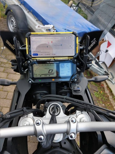

... zuerst Qualcomn USB Einsatz, schaltbar mit Spannungsanzeige bestellt.
Dazu originale 12V Buxe ausgebaut.
Öffnung mit Dremel um 0,1mm erweitert.
Seitenverkleidung rechts oben und unten abgebaut.In der oberen rechten Tülle ist der Stecker für die 12V Büxe.
Abgesteckt, mit Seitenschneider durchtrennt und die Seite mit dem Stecker an die Anschlüsse des USB Einsatzes angelötet.
Die Lötstellen mit Schrumpfschlauch geschlossen.
Alles wieder zusammengebaut.
Das iBracket mit beiliegendem Adapter an Querstrebe montiert, fertig.
Vibrationen sind so gut wie nicht vorhanden.
Ich finde das funktioniert perfekt.
Da kann im Mai der wilde Kaiser kommen wenn mich das Virus lässt. :oops:

Sieht chick aus.
Iss das Ganze auch wasserdicht?

Die Abdeckung der Spannungsversorgung ist Wasserdicht.
Das Telefon sowieso.
Das impliziert bei Regen dann natürlich auch das das Telefon
ohne Nachladung auskommt. Der Akku hält mit Navigation ca. 3 std.
