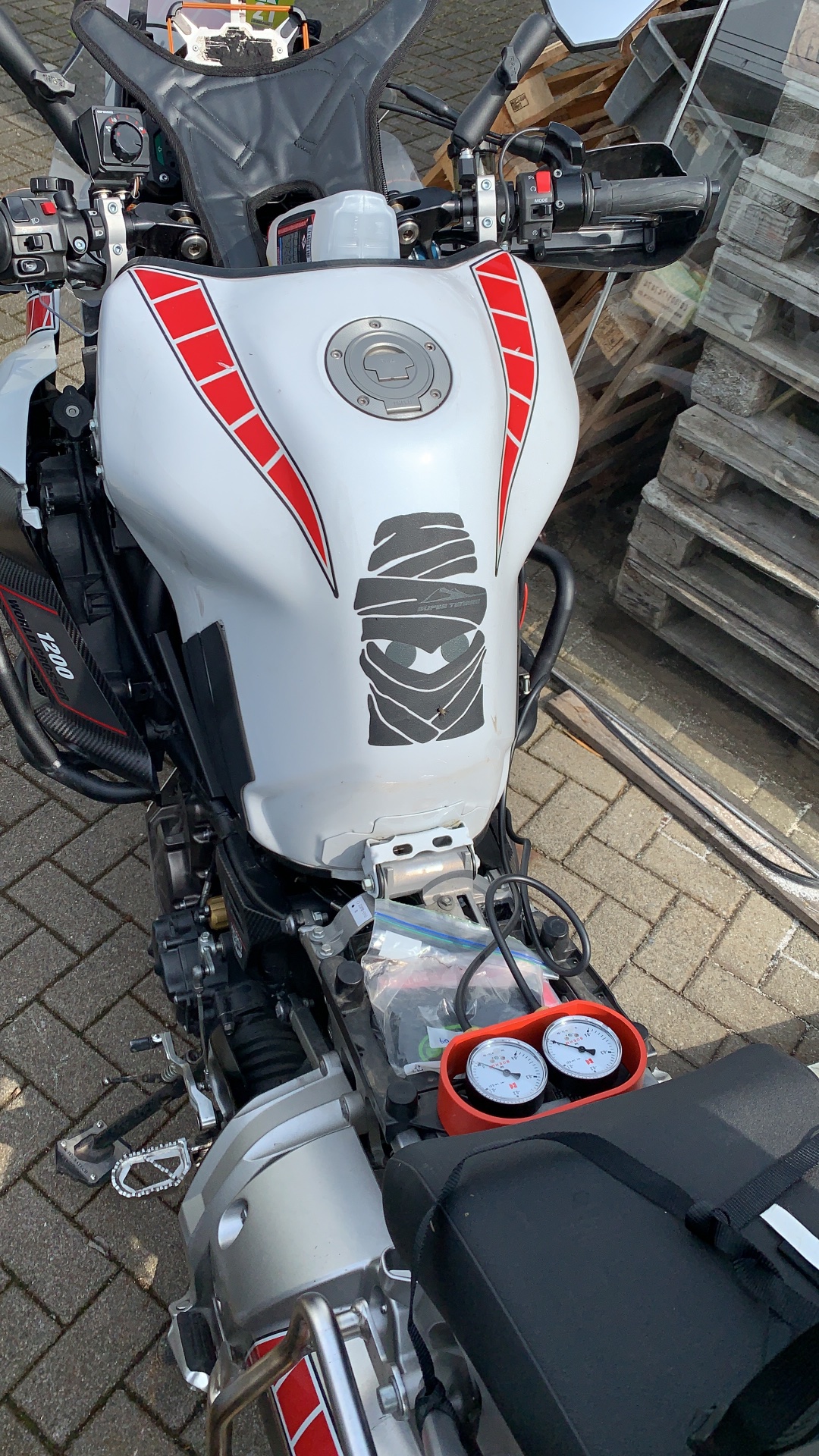

Uhren habe ich mir 2018 angeschafft und da auch direkt die Nebenluft-Leerlaufschraube weiter auf gedreht.Zoekende hat geschrieben: Sa 15. Apr 2023, 08:48 Viberationen komt auch durch nicht good sincroniseren, haben sie das al gemacht?

Wenn eine Steuerkette überspringt, kann es nur am Spanner oder an einer gelängten Kette liegen. Evtl. die Sperrklinke im Spanner bzw die hier gezeigte Sperrvorrichtung. Warum und bei welcher Gelegenheit / Betriebszustand allerdings in diesem Fall hier Kette übergesprungen ist, ist ja noch nicht klar. Über den Zustand des Spanners und der Kette wissen wir leider nichts.Derhai hat geschrieben: Sa 15. Apr 2023, 10:08 Kann es nicht sein, dass aus irgendwelchen Gründen der Steuerkettenspanner ne Macke hat?
Hier wurde ja schon geschrieben, dass beim Ausbau des SKS die Steuerkette überspringen kann.

Um mal wieder zum Thema zu kommen: Ich habe meinen Kumpel mal darauf angesprochen. Er ist seit ewigen Zeiten als Motorradmechaniker tätig und er sagt, dass es hin und wieder vorkommt, dass Mopeds mit übergesprungener Steuerkette in die Werkstatt kommen. Der Grund ist fast immer ein gescheiterter Versuch des Besitzers, die Ventile selbst einzustellen. Er hat aber auch von Einzelfällen berichtet, wo die Kette tatsächlich übergesprungen ist. Bei einem Motorradhersteller (den ich aber nicht nennen soll) gibt es zwei Motorentypen, bei denen das nicht ganz ungewöhnlich ist.
Bei unserenbrauchen wir uns sicher keine Gedanken machen. Wie auch immer das bei Traindriver passiert ist, es war sicher der berühmte 6er im Lotto.
