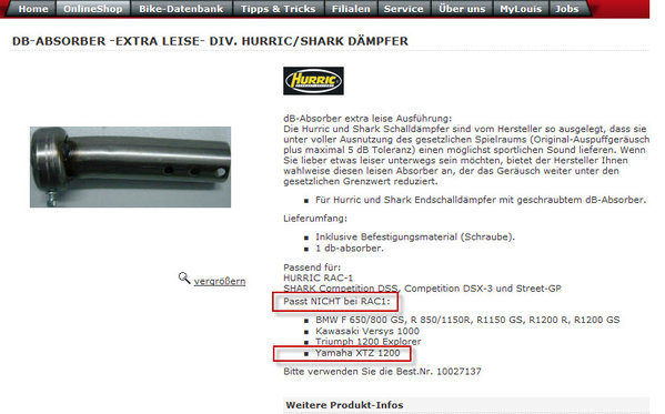

Irrlander hat geschrieben: Ich habe von Louis die Aussage bekommen, dass der Artikel DB-ABSORBER -EXTRA LEISE überarbeitet wird. Da ist jetzt ein gewinkelter abgebildet, geliefert hatte man mir den dünnen geraden (wie Wolfgangs), aber der passt nicht in den RAC1.

mmhh...die Louis Seite verwirrt mich.
Abgebildet als Silent ist anscheinend der 6-Loch DB-Killer den ich auch habe.
Im Text beschrieben ist anscheinend der lange dünne DB-Killer, denn weiter unten steht dass er NICHT in den RAC1 unserer :xt12: passt :(
Leider habe ich kein Bild zu der darunter genannten Artikelnummer gefunden.
ich bezweifle aber auch dass mir in unserem Louis Shop jemand dazu eine qualifizierte Aussage geben kann.

Varaderokalle hat geschrieben: Abgebildet als Silent ist anscheinend der 6-Loch DB-Killer den ich auch habe.
@Varaderokalle: Wie klingt den Dein 6 Loch?
Mein Louis sagte mir: der richtige RAC1 Absorber bekommt eine eigene Artikelnummer und wird dann an mich geliefert.
Daher vermute ich, dass 10027137 die neue richtige RAC1-Absorber Artikelnummer sein wird.

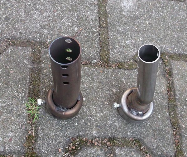

ich hab jetzt von Louis den neuen RAC1-Absorber kommen, Nr 10027131 = 29,95€.
Im Vergleich zum mitgelieferten 8Loch:
Ist der 6Loch deutlich leiser, aber beim Beschleunigen bellt er deutlich (Ich meine bellen, nicht heulen wie ein 4 Zylinder).
Ich habe den Eindruck, dass der 8Loch etwas mehr Drehmoment hat als der 6Loch, da kann aber auch der Klang täuschen.
Im Vergleich zum Yamaha-Dämpfer:
Wenn die XT erstmal gleichmässig rollt, klingt er wie der Yamaha-Dämpfer, beim Beschleunigen klingts nach mehr.
Bei 90km/h aufwärts ist der Kardan/Anake2 lauter als der RAC1 mit dem leisen Absorber, außer beim Beschleunigen oder Schiebebetrieb.
Links der mitgelieferte mit 8 horizontalen Löchern, (32mm Durchmesser). Rechts der extra leise mit 6 lotrechten Löchern, (22mm Durchmesser).
