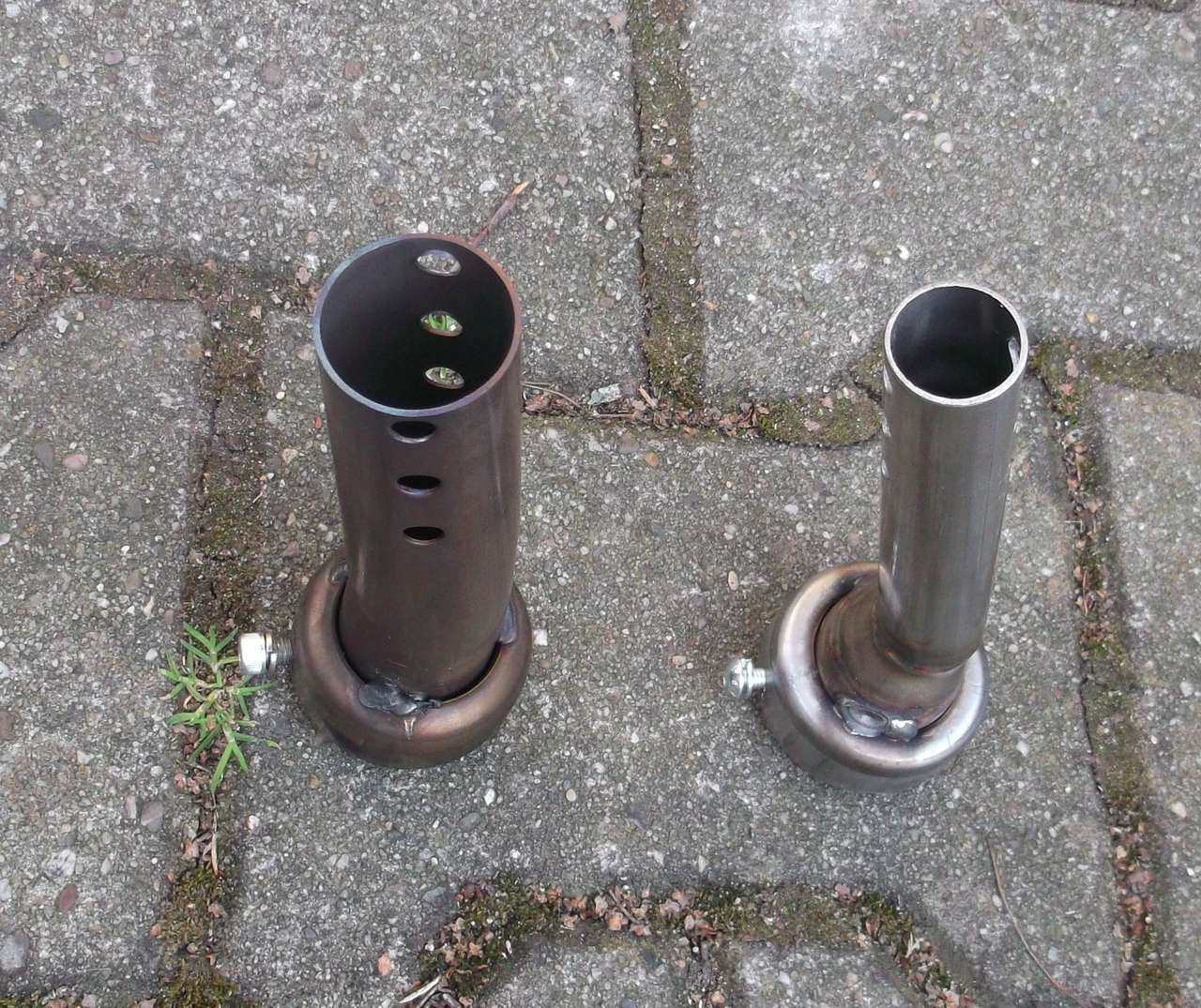

ich habe aktuell den 6Loch DB-Killer inkl meiner Modifikation (Eingangsdurchmesser auf ca 15mm reduziert) drin.Irrlander hat geschrieben: Ich habe von Louis die Aussage bekommen, dass der Artikel DB-ABSORBER -EXTRA LEISE überarbeitet wird. Da ist jetzt ein gewinkelter abgebildet, geliefert hatte man mir den dünnen geraden (wie Wolfgangs), aber der passt nicht in den RAC1.
@Varaderokalle,
Hast Du den 6 Loch Absorber probegehörrt? Klingt der anders als der 8Loch?
Ich höre keinen wirklichen Unterschied! (kann aber auch sein dass ich doofe Ohren habe
Der Klang ist nach wie vor sehr dumpf und leise ist anders
Aber wie soll da auch ein hörbarer Unterschied zwischen dem 6-Loch und dem 8-Loch sein?
Beide DB-Killer sind recht kurz und haben fast den vollen möglichen Durchmessser und gaaaaanz am Ende hat der Originale nochmal die 2 Bohrungen mehr, das macht denke ich 0 aus. Mittlerweile glaube ich fast dass der DB-Killer den ich geschickt bekommen habe kein spezieller Leise-DB-Killer ist, sondern eher ein Nachbau Ersatzteil des Originalen.
Was ich nicht verstehe warum der lange dünne Silent Absorber bei dir nicht passt!? Hier in diesem Thread gibts doch sogar ein Vergleichs-Video wo der normale Dämpfer und der Silent-DB-Killer im RAC1 gezeigt werden, oder?
