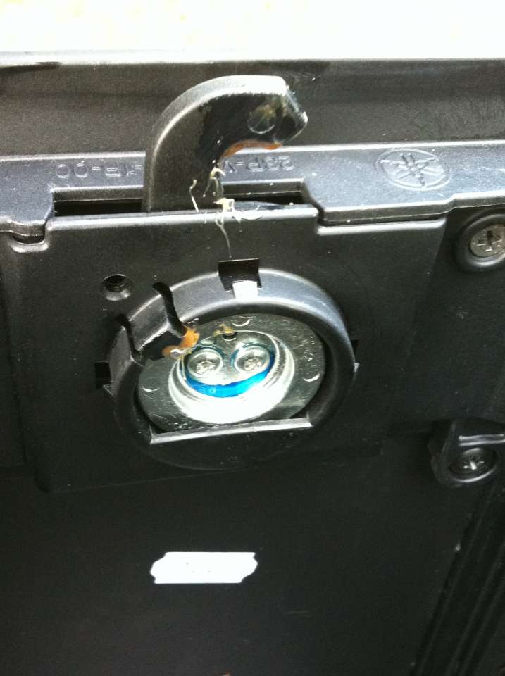

Habe nun nicht den ganzen Fred gelesen, aber weil ich schon vorher davon gehört hatte, habe ich heute den Kofferschlössern zufällig etwas Zeit spendiert.
Auf der einen Seite waren die beiden Mini-Schrauben (s. Bild), die das Schloss sichern, auch schon halb herausgedreht, weshalb das Schloss auch wackelte und hakelte. Habe nun diese Schrauben auch auf der anderen Seite mit Schraubenkleber verklebt und hoffe, dass sie halten und ich die Schlösser nicht verliere (sind auch zu teuer) :lol:
Schrauben kann man das eigentlich nicht nennen, habe aber trotzdem Schraubenkleber drauf gemacht ;-)
Da ich schon einmal den Inhalt eines Koffers auf der Autobahn verteilt habe, bin ich sensiblisiert, was das Thema angeht. Das Häkchen, das den Kofferdeckel hält, erweckt bei mir auch nicht den Eindruck, dass es einen ordentlichen Impact überleben würde bzw. als ob es auch nach ein paar Jahren müde werden könnte. Etwas aus Metall würde mich mehr beruhigen ... :schlafen:
Egal, werde wegen meiner Erfahrung immer Gurte um die Koffer mache, wenn sie schwerer beladen sind.
Fine
