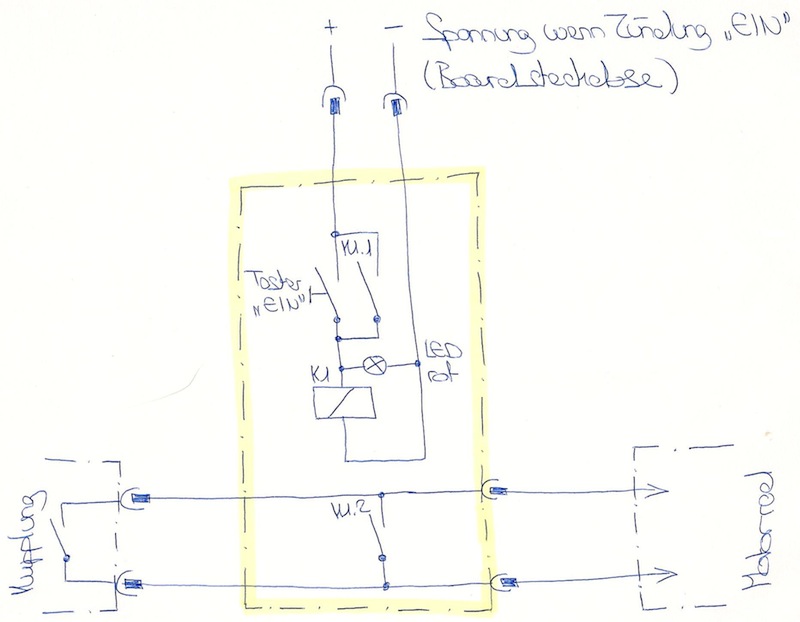

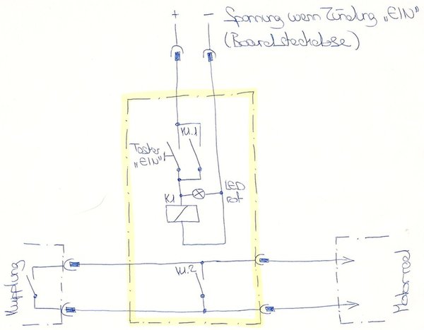

Danke für die Angaben im WIKI für den Stecker und Kupplung. Meine Idee wie ich das ausführen werde:
-Am Pass ist mir die Drosselung auch schon störend aufgefallen
-Ich will ein bewusstes einschalten und ein automatisches ausschalten
Also kommt für mich nur eine Impulssteuerung in Frage (siehe Bild)
Sobald die Zündung eingeschaltet ist kann ich während der Fahrt mit einem Taster den "b-Mode" einschalten
(könnte noch mit einer zusätzlichen Taste auch ausgeschaltet werden). Der "b-Mode" wird mir mit einer roten LED angezeigt.
Beim nächsten Zündung aus wird der "b-Mode" automatisch ausgeschaltet. Damit werden peinliche bzw. gefährliche Momente beim nächsten Start verhindert.
Das Ganze wird in eine Gehäuse eingebaut und steckbar verbunden, damit das Teil bei der Inspektion oder beim Verkauf ohne Probleme rückgängig gemacht werden kann.
Gruss Peter

Super Entwurf :daumen: :daumen: :daumen: :daumen: :daumen: :daumen: :daumen: :daumen:

Na das passt doch, hab eh an der Lenkerfernbedienung noch einen Taster frei. Werd ich wohl demnächst umsetzen.

Gute Idee, ich würde in die + Leitung noch einen Taster (Öffner) einsetzen dann kann man auch während der Fahrt zurück setzen.

Die Idee find ich persönlich auch gut. Kannst ja mal dein Ergebnis hier reinstellen, wenn du es zur Verfügung stellen magst. :)
Also bin gespannt wie deine kleine B-Box :p aussehen wird.

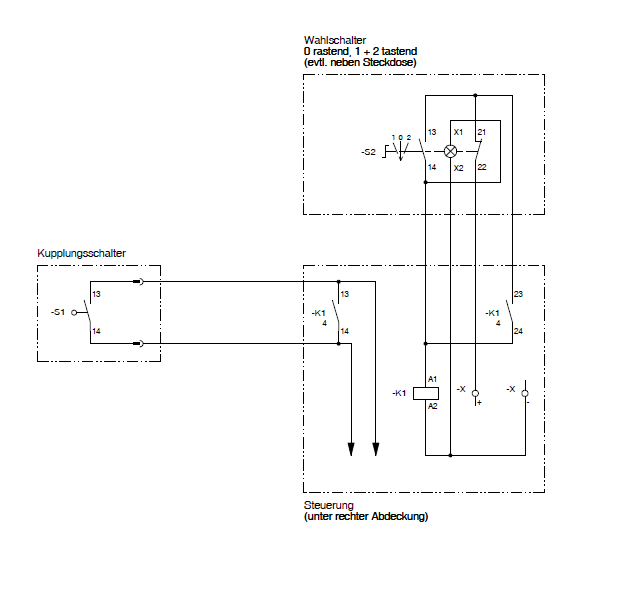

Ich habe Heute vor der Ausfahrt noch kurz die Verkabelung begutachtet. Wenn ich das richtig gesehen habe führt der Kabelstrang mit den Leitern vom Kupplungsschalter unter die rechte Abdeckung ins "Elektro-Herz" der :xt12:
Wenn dem tatsächlich so ist, könnte ich die Drähte dort abgreifen und das Relais auch unter der Abdeckung verbauen. Dann brauche ich nur noch die Tastereinheit mit Kontrolllampe am Lenker.
Gruss Peter

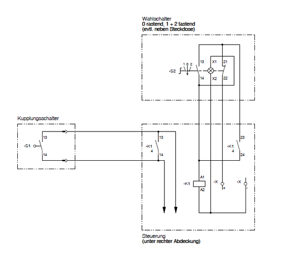

So das Projekt geht in das Ausführungsstadium. Es soll ein Wahlschalter, möglicherweise im Bereich der Navi Steckdose auf der linken Seite und ein Relais unter der rechten Abdeckung verbaut werden.
Als Schalter habe ich einen Eaton Drehschalter aus dem 16mm Programm bestellt. Der Drehschalter ist IP 65.
In der 0 Stellung ist er rastend und nach links und rechts tastend. Dazu hat er eine grünen LED zur Signalisation.
Das Relais kommt von Comat, ist sehr schlank, 12VDC und mit 2 Schliesser-Kontakten ausgerüstet.
Sobald die Teile da sind wird die Schaltung aufgebaut und dann vor dem Festeinbau ausprobiert.
