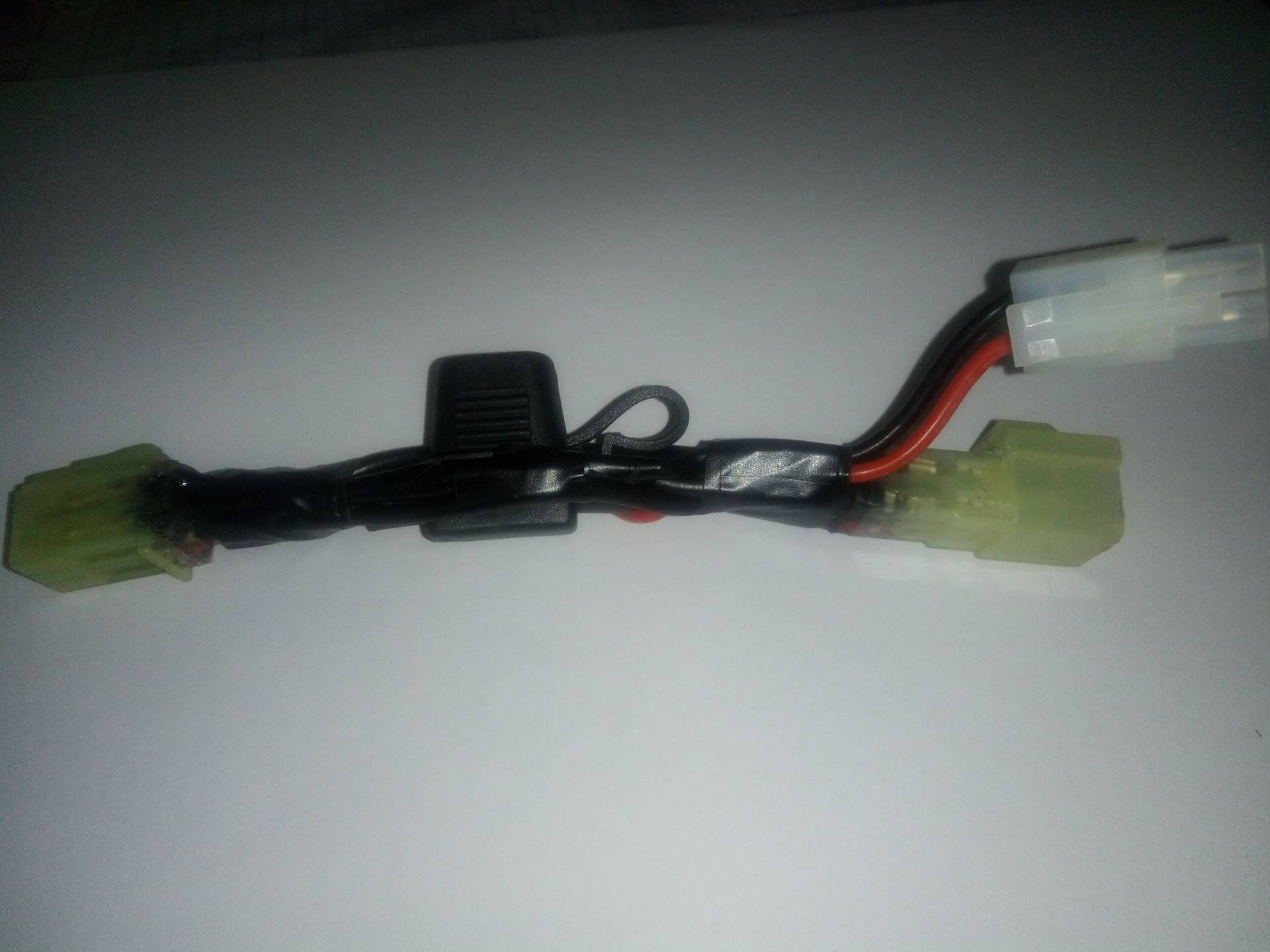

Sodele,
ich habe meinen Adapter zum Anschluß eines Zusatzfernlichtes (LED) zusammengelötet und jetzt gehts an den Einbau.
Wenn das alles drinnen ist, dann werde ich die Power MAXTEL LED Fernscheinwerfer JL9202 mit ECE-Zulassung R112 (Fernlicht) kaufen und anbauen.
Ich habe das rote und graue Kabel abgezweigt, das graue Kabel und das rote Kabel, dieses mit einer Sicherung, aber weitergeführt.
Die Sicherung kann ich dann zum TÜV-Termin entnehmen und bin somit StVZO-konform, da nur die LED-Fernscheinwerfer (27W - 1,6A bei 12V - 5800cd - 2160lm - 5700K) in Betrieb sind.

meine dicke hat geschrieben: Di 6. Nov 2018, 11:08 ich habe meinen Adapter zum Anschluß eines Zusatzfernlichtes (LED) zusammengelötet und jetzt gehts an den Einbau.
Sieht sauber aus :daumen: .
meine dicke hat geschrieben: Di 6. Nov 2018, 11:08 Die Sicherung kann ich dann zum TÜV-Termin entnehmen und bin somit StVZO-konform,
Nicht ganz :denker: : was angebaut ist, muss auch funktionieren. Also entweder abbauen oder eine "Umschaltung" einbauen, so das nur der eine oder nur der andere Zusatzscheinwerfer leuchtet. Das wäre dann wieder erlaubt :hirn: .

Nee Markus,
ich habe die Sicherung in das Verbindungskabel eingebaut und zusätzlich Grau und Rot (vor der Sicherung) herausgeführt
Mit Sicherung funzt dann der Shutter (Originalfernlicht) UND die Zusatzfernscheinwerfer = nicht StVZO-konform, aber heller.
Ohne Sicherung funzen dann nur die Zusatzfernscheinwerfer aber NICHT der Shutter (Originalfernlicht) = StVZO-konform, aber dunkler.
PS: Hab´s inzwischen eingebaut und es funzt. Jetzt ist es an der Zeit die Zusatzscheinwerfer (LED´s) zu kaufen.
