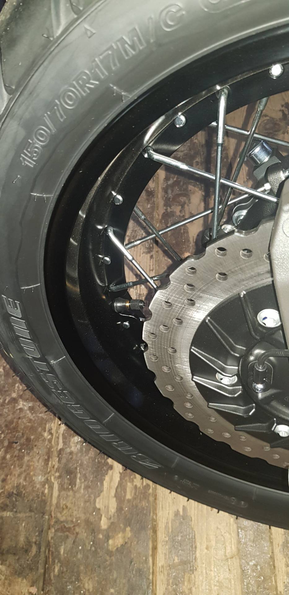

Mein privates Werkzeug
Ich hatte die Speichen auch selbst kontrolliert.
Das ganze ist eine sehr "weiche" Verschraubung.
Zieht man nach und stoppt wieder bevor der Drehmomentschlüssel auslöst, knickt der Drehmomentschlüssel beim erneuten Versuch nachzuziehen sofort ab.
Also Drehmoment eigentlich erreicht.
Ich glaube, das einige hier zuviel Drehmoment erzeugen und sich somit auch Probleme sebst schaffen.
Deshalb auch der 2te Drehmomentschluessel (auf Bild) , damit kann man feinfuehliger kleine Drehmomente erreichen, da kein Hebel.
Was man ja auch oft sieht, dass 2te nachknaken. Ist leider auch eine Unart.
