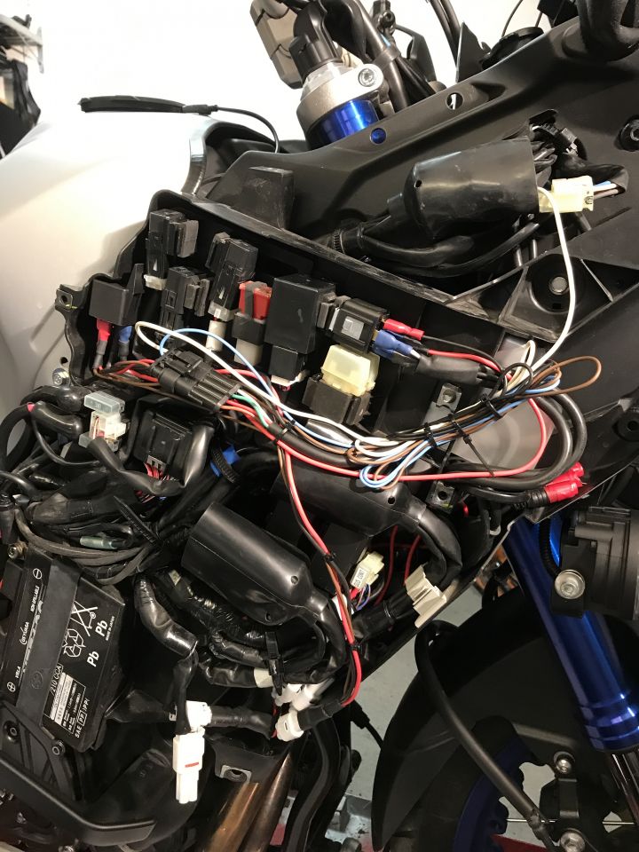

einen kompletten neuen Kabelbaum mit original und Supersealstecker erschaffen
Wenn ich jetzt so die Bilder anschaue, hätt ich alles in einen schwarzen Schlauch stecken sollen

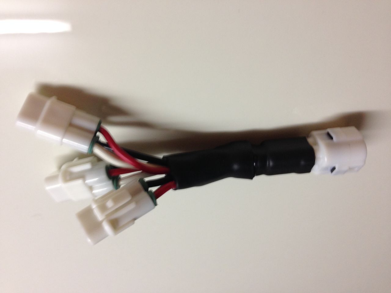

. Irgendwie, war's so doch einfacher, als bestehende Kabel aus einen Schlauch rausfummeln, aufschneiden und wieder zusammenflicken. Die Vorarbeit dazu habe ich ja schon letztes Jahr beim Einbau von Navi und Tankrucksack mit dem 3-poligen 3-fach Stecker gemacht

. Deckel ist noch offen, weil ich noch ein richtig lautes Nautilus-Horn geschenkt bekommen habe. Das will für sich alleine eine 30 A Sicherung
; da gehe ich direkt von der Batterie und einer fliegende Sicherung und steuere mit einem Relais vom Originalsignal an.
Dann ist fertig "getunt", dann wird wieder gefahren.
