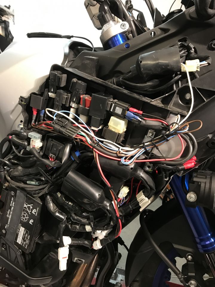

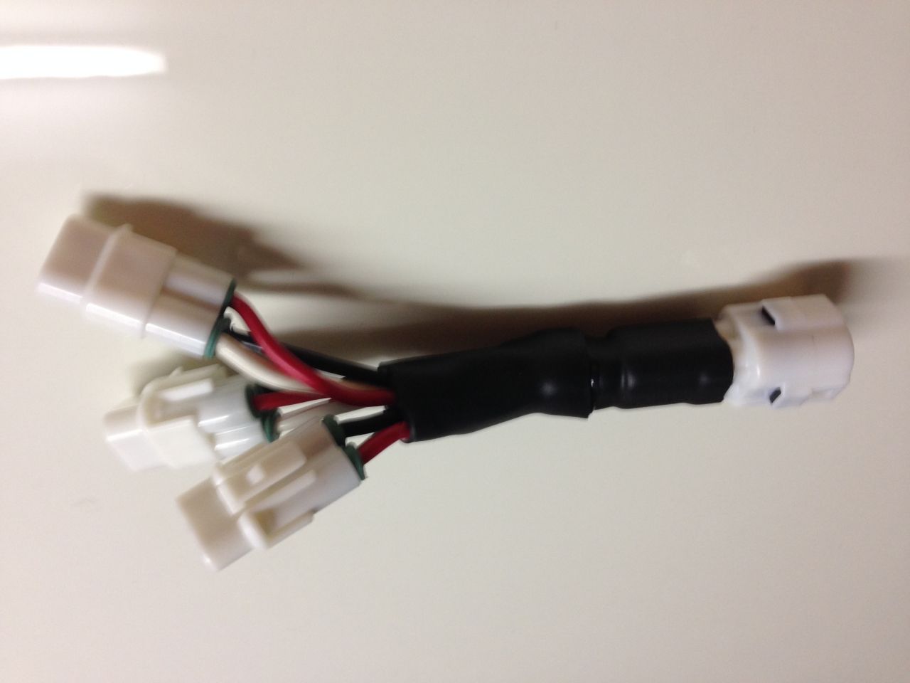

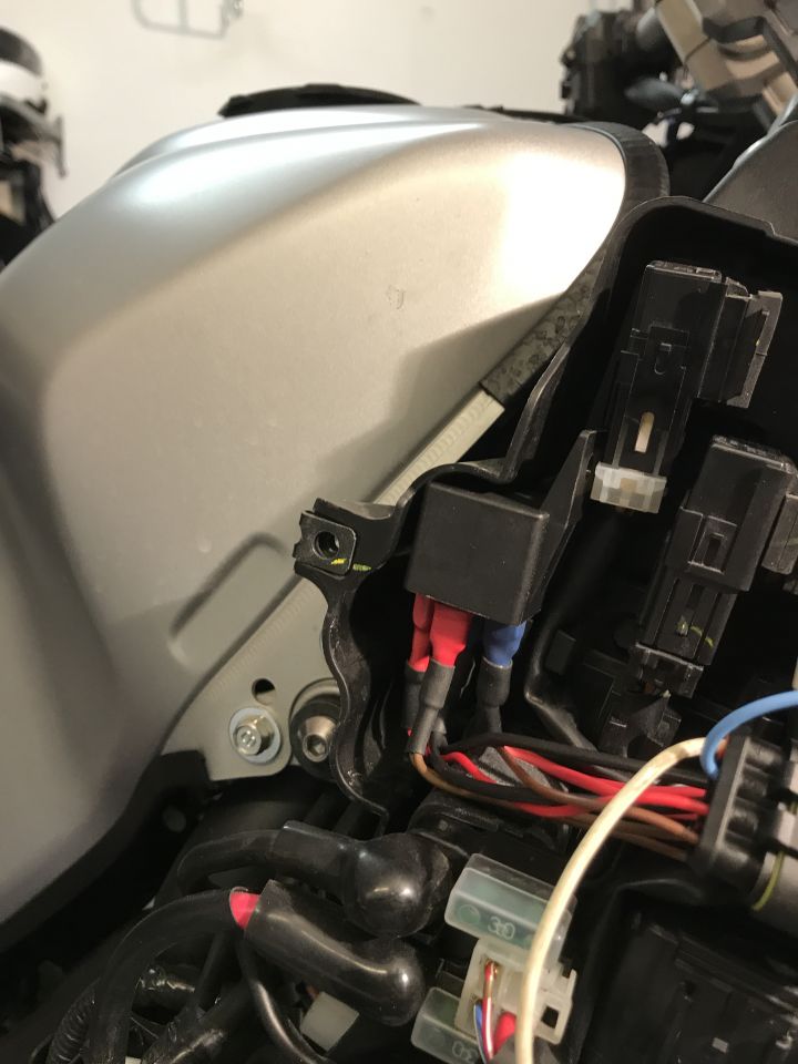

Die Stecker und noch etwas anderer Elektro-Kleinkram ist angekommen. Unglaublich, was die Firma X-mas alles führt und der kann's nicht mal bestellen . Jetzt hab ich mir das besagte Zwischenstück gebaut mit Abzweiger von der Shutter-Steuerung. Das sieht so aus: Dann hab ich je ein Relais für Zusatzscheinwerfer und für die Nebler platziert. Das sieht so aus: Die Speisung habe ich vom 3-poligen Stecker, der für die Original-Zusatzscheinwerfer ist, genommen. Weil da auch noch Navi und Stromversorgung des Tankrucksacks dran ist, hab ich vor längerem ein 3-fach Stecker für den 3-poligen Stecker gebaut: Dann alles verkabelt und die Kabel sauber verlegt und mit kleinen Kabelbindern fixiert. Das sieht dann so aus: Das Ganze ist so sicher etwas aufwändiger, als mit Stromdieben. Aber bei Bedarf kann ich alles wieder ausstecken und es bleiben keine Spuren.

Markus, da hast du ja einen kompletten neuen Kabelbaum mit original und Supersealstecker erschaffen.
Alle Achtung. Nur hätte ich diesen Schmutzfänger (Gummiglocke) bei dieser Gelegenheit gedreht bzw.die offene Seite nach hinten gedreht. Die Stecker hattest du ja schon frei liegen. Etwas Kontaktspray an die Stecker wäre auch nicht das Schlechteste was sie dann benötigen.

Re: Anschliessen Zusatzscheinwerfer, TFL und Nebler
@Helmut: freut mich, wenn's dir gefällt .
Dann ist fertig "getunt", dann wird wieder gefahren.
Allen, die mir hier mit sachdienlichen Tipps geholfen haben, ein herzliches Danke . Ohne diese Forum hätte ich es wohl nicht geschaft.
Wenn ich jetzt so die Bilder anschaue, hätt ich alles in einen schwarzen Schlauch stecken sollen . Irgendwie, war's so doch einfacher, als bestehende Kabel aus einen Schlauch rausfummeln, aufschneiden und wieder zusammenflicken. Die Vorarbeit dazu habe ich ja schon letztes Jahr beim Einbau von Navi und Tankrucksack mit dem 3-poligen 3-fach Stecker gemacht .
Ich hatte die Gummiglocke nur leicht zurückgeschoben und den Stecker ausgesteckt. Die ganze Glocke auszufädeln wäre wesentlich mehr Aufwand gewesen, wenn überhaupt möglich. Und irgendwie denke ich, dass die Yahmi-Ingenieure sich dabei schon was überlegt haben . Ich habe schon einige Regen- und Dreckstrassen-km hinter mir, aber noch nie richtig Off-Road. Die Verschmutzung der Kabel/Stecker war sehr gering.
Wenn du, als Fachmann, das empfiehlst: das kann ich jederzeit noch nachholen; im komm ja an alle Verbindungen ran . Deckel ist noch offen, weil ich noch ein richtig lautes Nautilus-Horn geschenkt bekommen habe. Das will für sich alleine eine 30 A Sicherung ; da gehe ich direkt von der Batterie und einer fliegende Sicherung und steuere mit einem Relais vom Originalsignal an.
Eher nicht, die haben sehr wahrscheinlich nur an die mechanische Belastung gedacht.Schwenker-Markus hat geschrieben: ↑Mi 12. Apr 2017, 09:39 ....... Und irgendwie denke ich, dass die Yahmi-Ingenieure sich dabei schon was überlegt haben .
Einen Gummitrichter in Fahrtrichtung mit Öffnung nach oben
Klar, von unten kommt auch durch Verwirbelungen Wasser aber dass kann dann, wenn gedreht, ungehindert ablaufen, meine Meinung.
