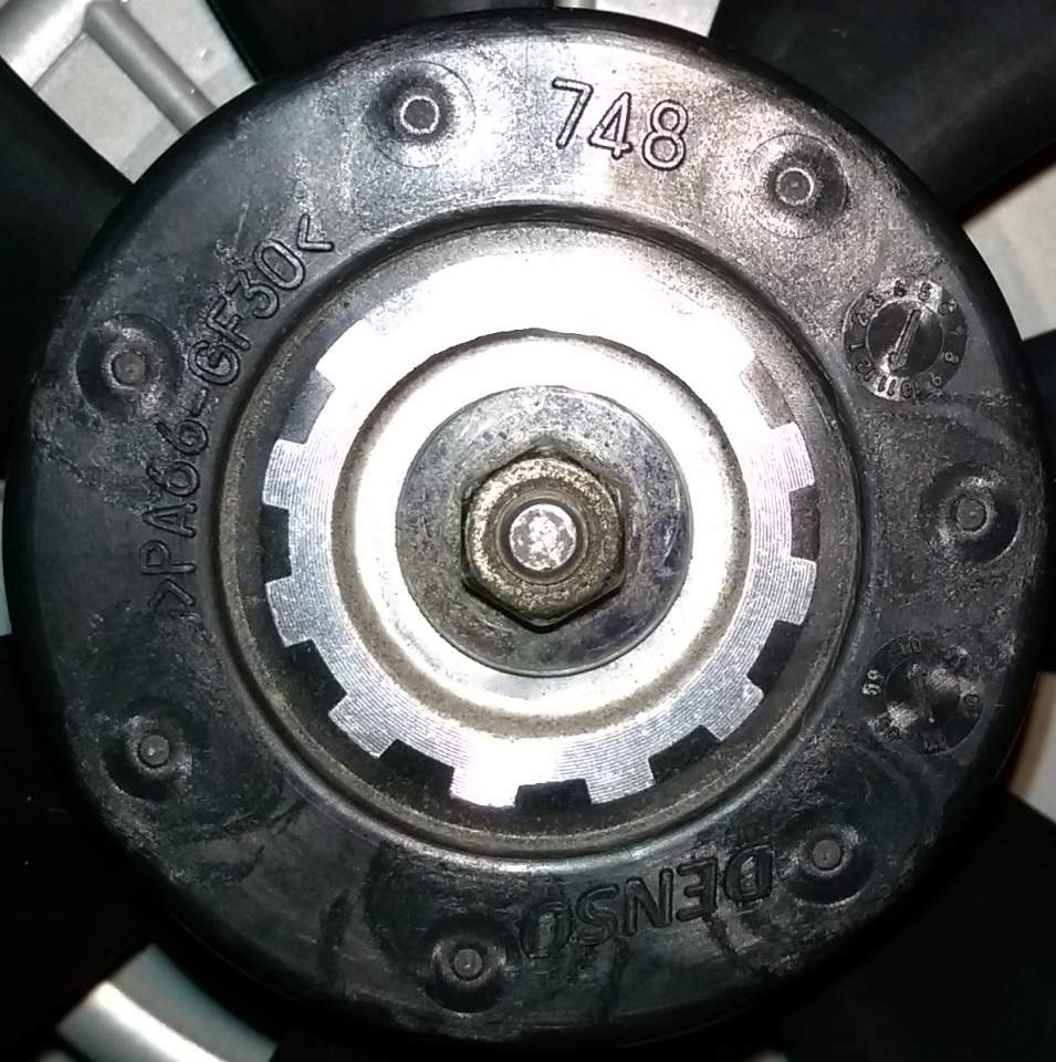

Nix-GS hat geschrieben: Ich habe den alten Lüfter noch in der Garage liegen. Ich schau nachher mal nach.

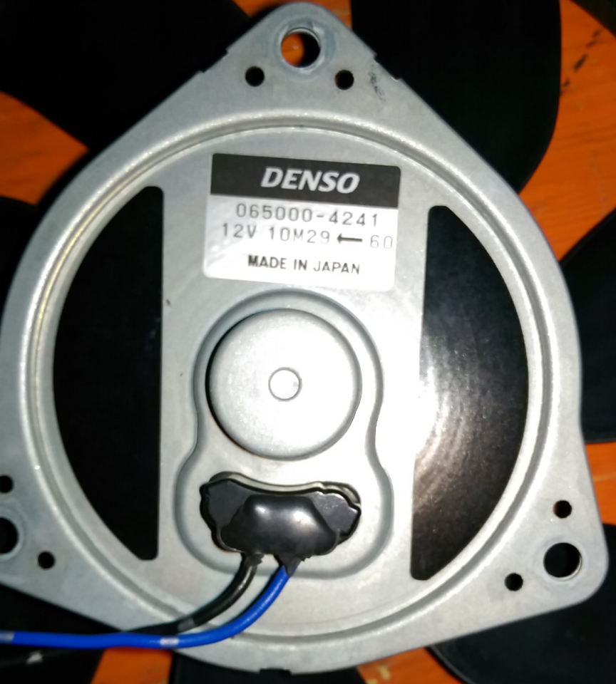

Könnest du vom Motor ein Bild einstellen. Vielleicht sogar mit Typenschild?

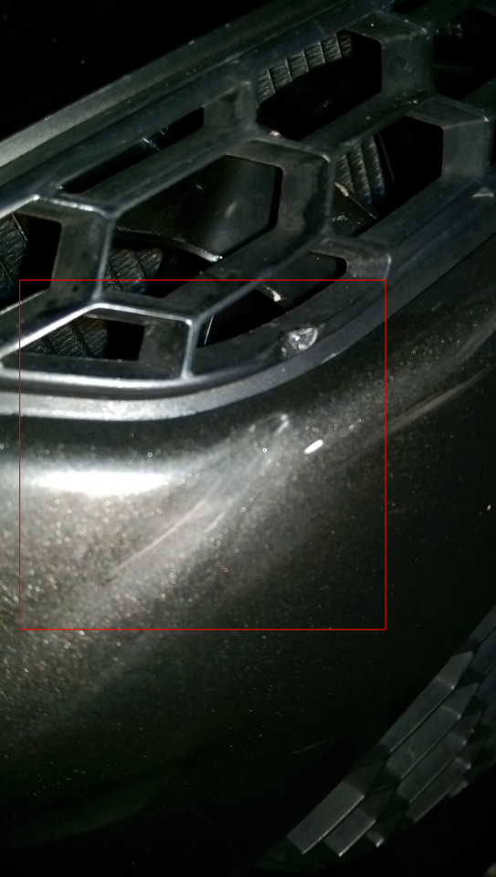

Hier sind die Bilder:
Lüfter Vorderseite mit Herstellerbezeichnung und div. anderen Aufschriften (Denso; >PA66-GF30<; 748)
Lüfter Hinterseite mit div. Aufschriften (Denso; 065000-4241; 12V 10M29 <--- 60; Made in Japan)
Bild vom "Restschaden" durch das Kameragehäuse

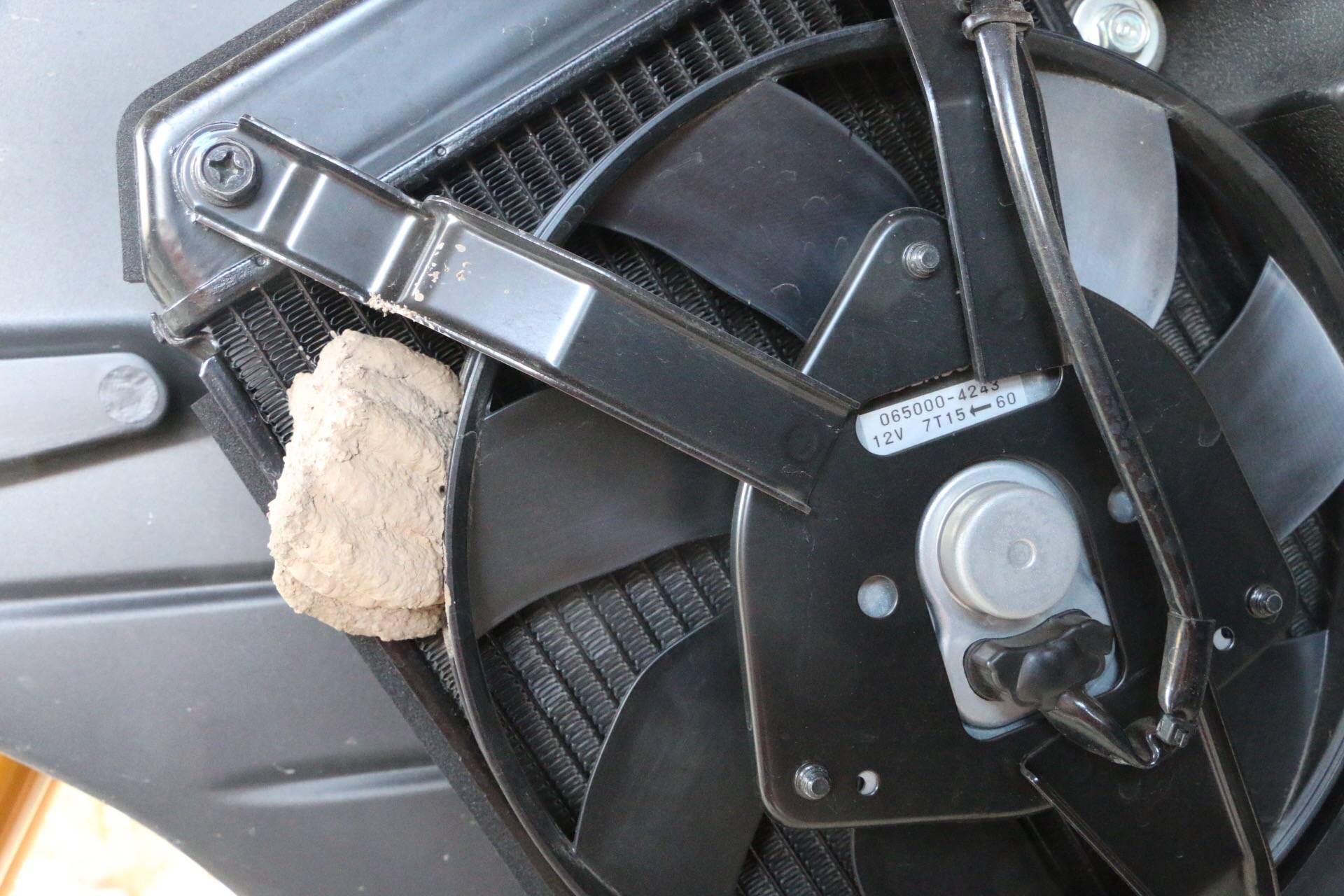

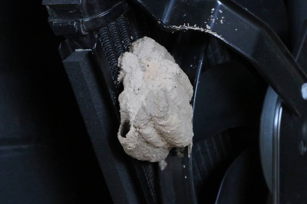

In meiner DP07 ist mittlerweile auch schon der 2. Lüfter verbaut.
Allerdings ist die Ursache des Ausfalls nicht ein Sturz sondern ein Insektenbauwerk gewesen.
Nach dem Totalausfall brauchte ich binnen 1 Woche Ersatz, sodass letztlich nur das teure Originalersatzteil übrig blieb.
548,46 € hat mich der Spaß gekostet. :kotz: Aus- und Einbau habe ich selbst erledigt.

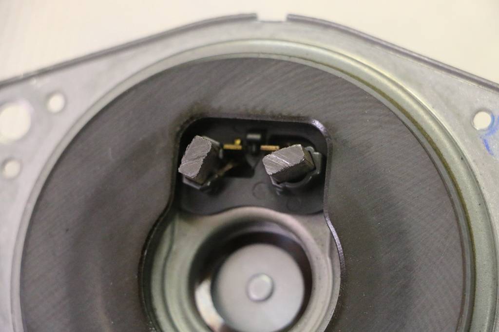

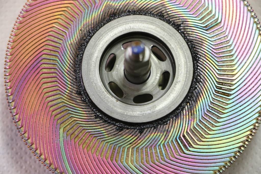

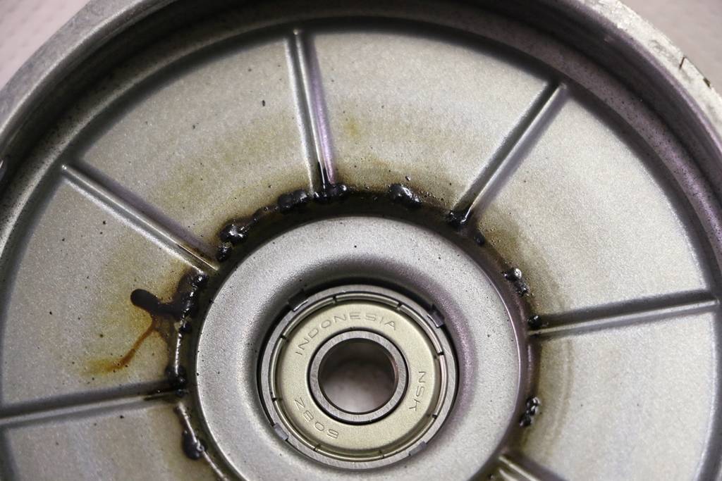

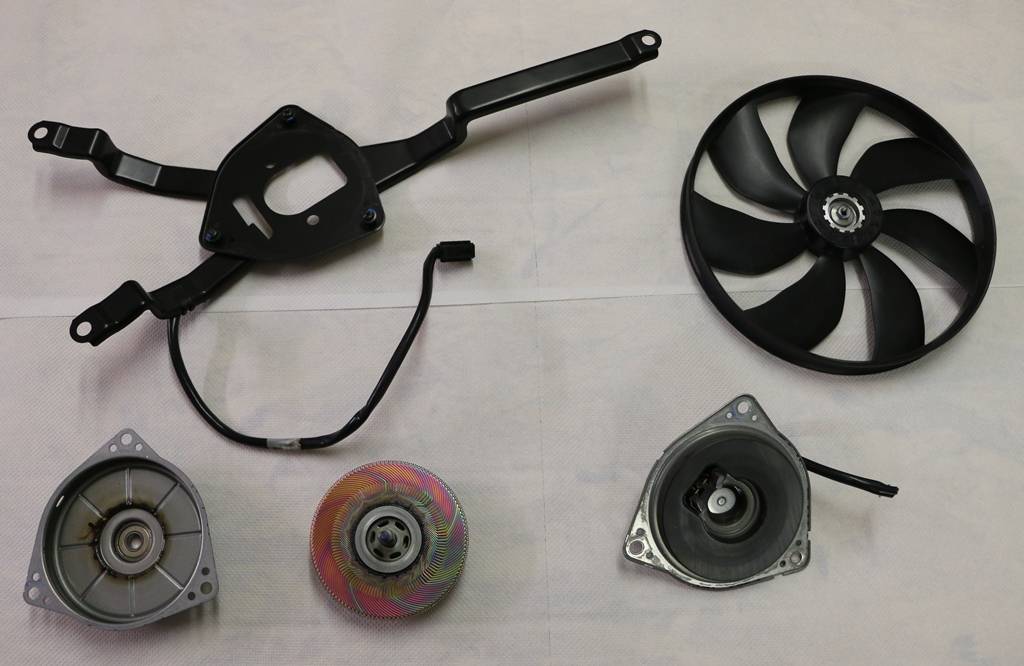

Heute habe ich das Teil einmal zerlegt, ist übersichtlich aufgebaut.
Der Schaden ist deutlich zu sehen und war auch zu riechen.

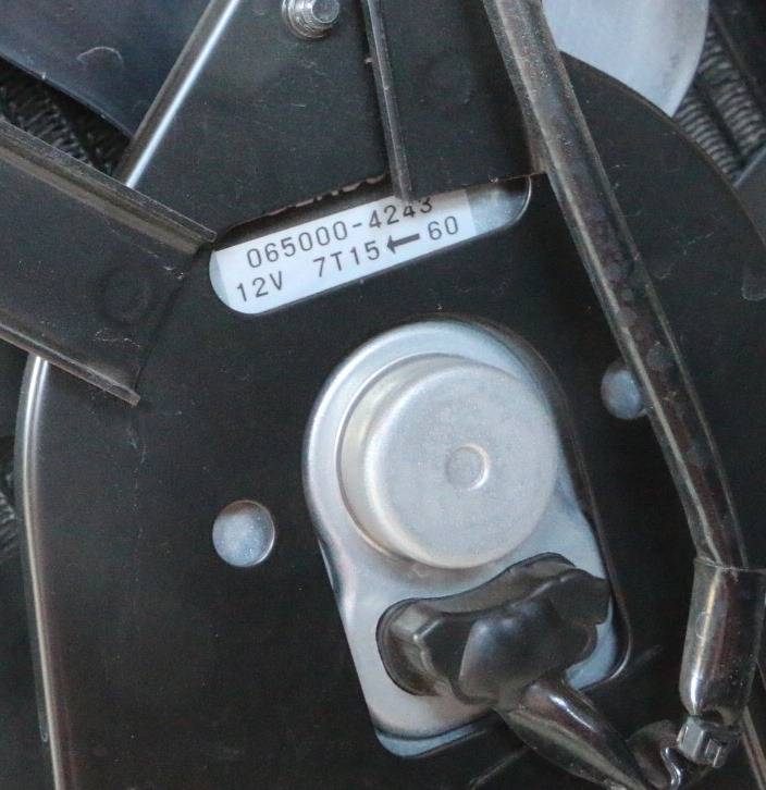

Die Bezeichnungen der Lüfter für die einzelnen Baureihen sind im Übrigen leicht unterschiedlich, ob es die Lüfter auch sind?
DP07
DP07
Grüße aus der Uckermark
Jörg
Re: Lüfter defekt
söse hat geschrieben: Mi 24. Jul 2019, 16:59 548,46 € hat mich der Spaß gekostet.
Wenn das für die auf dem dritten Bild von oben zu sehenden Teile gilt, dann ist das schon heftig :o .
söse hat geschrieben: Mi 24. Jul 2019, 16:59 Die Bezeichnungen der Lüfter für die einzelnen Baureihen sind im Übrigen leicht unterschiedlich, ob es die Lüfter auch sind?
Meinst Du mit Lüfter den Quirl alleine oder die Nummer, die auf dem ersten Bild zu sehen ist. Diese könnte sich auf den Lieferumfang Halter plus Quirl plus Motor beziehen. Dann dürfte dieser Umfang nicht austauschbar sind. Daß ich das Wort Umfang unterstreiche bedeutet, daß einzelne Teile davon gleich sein können; fragt sich welche. Jedenfalls ist mir diese Logik so vertraut.

Nach meinem Kenntnisstand gibt es den Lüfter nur als komplette Baugruppe. Dafür gilt der genannte Preis.
