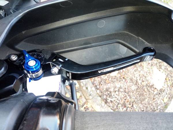

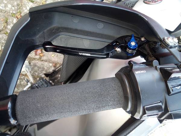

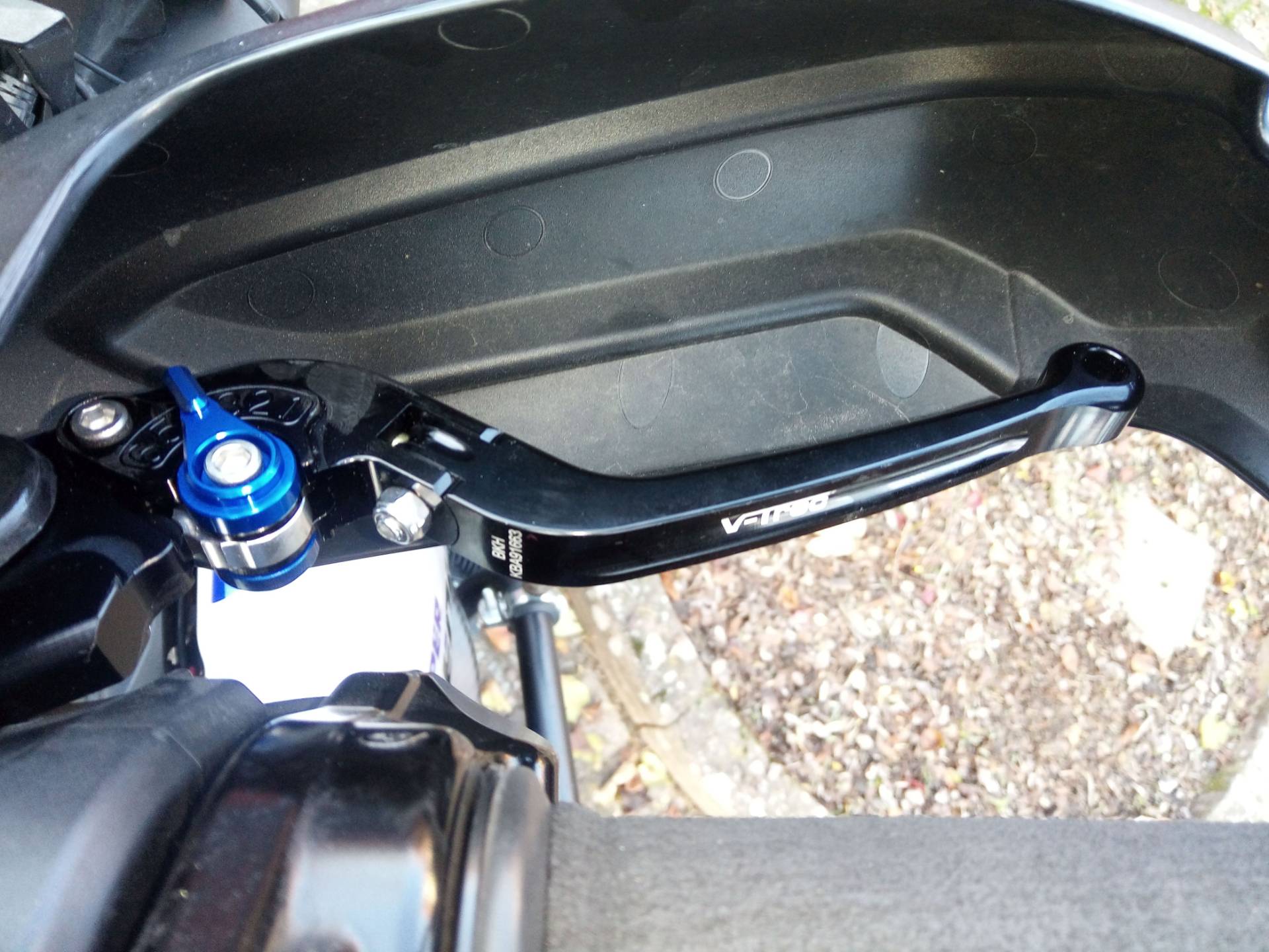

Danke,
ich habe mich erstmal für die V-Trec Safety entschieden.
Die haben ne ABE und sollen den Kraftaufwand kupplungsseitig verringern.
Als Ergänzung, falls das nicht reichen sollte, habe ich dann immer noch den Kupplungsnehmerzylinder von OTR in der Hinterhand.
Das wird aber erst mit einem Wechsel der Bremsleitungen/Kupplungsleitung von Gummi auf Stahlflex erfolgen.
Hat also noch Zeit, da ich nicht denke, dass diese wie geschrieben, nach 4 Jahren getauscht werden müssen.

Hallo Rainer,
mir tat auch so manches Mal die Hand weh, vor allem wenn ich durch die Stadt musste und ich dann länger als 1h mit dem Krad unterwegs war.
Vor der Anschaffung der XT das Forum rauf und runter gelesen........ bei so manchen Sachen Frag ich mich noch heute, wie meine 57tkm geschafft hat ohne dem Fahrer Leid zuzufügen ;)
Zuerst den OTR Zylinder bestellt, aber den Einbau hinaus gezögert.
Dann noch andere Hebellage bestellt, V-Trek in lang ohne Längenverstellung.
Mit der Hebelage begonnen und zack war es besser.
Denke die neuen Hebel haben einfach eine bessere Geometrie/ oder man bekommt sie näher an den Griff eingestellt,...aber egal...das Ergebnis zählt.
Irgendwann noch den OTR Zylinder verbaut, habe mir eingebildet kaum einen Unterschied zu spüren.......
Beim 4 stündigen Gelände-Fahr-Seminar tat mir zumindest danach an den Handgelenken vom Kuppeln und Bremsen nichts weh.
Dann war da ja noch die An-und Abreise.....alles tako.
Bei Geber-Zylinder Wechsel habe ich aber viel geflucht.
Habe noch nie so lange gebraucht ein System zu entlüften.
Nach 2x Kupplung ziehen und unten Luft raus lassen, musste man oben schon wieder nachfüllen..........
Das hat alles eine halbe Ewigkeit gedauert.
Grüsse basti

Die Hebelatur ist jetz auch schon eingebaut.
Bääääh und es iss noch nicht mal Winter, was mach ich dann bloß :lol: .

@Rainer (meine dicke): was hast du da für Gummis auf den Griffen?
Harrz
Re: Kupplungshebel.-/Bremshebel Änderung
Beitrag von Harrz »
Hallo, das müssten Grip Puppies sein. Die habe ich auch dran. Die sind super, wenn mann etwas größere Hände hat. Nicht ganz billig für so ein bisschen Neopren, aber ich geb sie nicht mehr her.

meine dicke hat geschrieben: Fr 16. Nov 2018, 12:57...
Bääääh und es iss noch nicht mal Winter, was mach ich dann bloß :lol: ...
Hebelei an- und abbauen, mit verbundenen Augen und dicken Handschuhen... :mrgreen:
Ernsthaft: Du schreibst von Schmerzen in den Händen/Handgelenken. Wie hast Du denn Deine Hebelei justiert? Knicken Dir evtl. die Hände (zu stark) ab?
Für mich eines der ersten Dinge, die ich an allen meinen Motor- und Fahrrädern vornehme. Arm und Hand bilden eine Linie ohne Knick, völlig entspannte Position.
