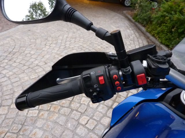

So schaut's übrigens bei mir aus, rechts davon noch der BKES (Büroklammerentdrosselungsschalter)

Beim Anlöten der Cockpitanzeigen muss nur der Deckel hinten abgeschraubt werden. Dann sind die Kontakte frei zugänglich.
Wie ich auf dem Bild gesehen habe, muss für das Anlöten des Kabels am TCS aber die komplette Platine ausgebaut werden.
