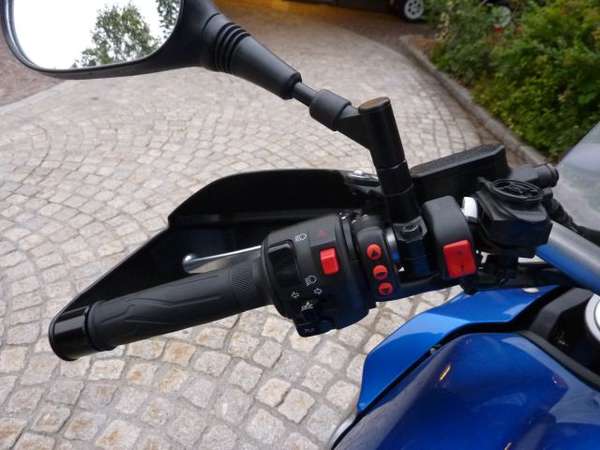

Tja, ist ja schon ne Zeitlang her, dass ich diese Änderung gemacht habe (2012).
Ich bin ja nicht der grosse Lötexperte, und mit den ganzen Vorbehalten im weiterführenden link, inklusive gequetschter Kabel, war's mir beim Vorliegen der Tachoeinheit doch zuviel diese noch weiter zu zerlegen, um die Zuordnungen durchzuchecken und die weitere Verlötung zu machen - ist ja mW nicht gerade ein Schnäppchen, wenn die Armatureneinheit hops geht
Nachdem bei mir dann aber die anderen Taster funktioniert haben, bin ich dann nicht nochmal in die elektronischen Eingeweide vorgedrungen. Bin aber sehr zufrieden mit dieser Bedienmöglichkeit.
Beim nochmaligen Durchlesen jetzt, sollte ich die TCS-Erweiterung vielleicht doch versuchen
- klingt nicht ganz so kritisch,
ich wollte mir sowieso einen besseren Lötkolben besorgen.
und da mir die 14-
diesen Vorteil auch nicht liefert
obwohl ich mir zZt den Umstieg schon überlege ... aber das ist eine ander Baustelle.
Falls du's macht, schreib mal deine Erfahrungen.
So schaut's übrigens bei mir aus, rechts davon noch der BKES (Büroklammerentdrosselungsschalter)
und da mir die 14-

Beim Anlöten der Cockpitanzeigen muss nur der Deckel hinten abgeschraubt werden. Dann sind die Kontakte frei zugänglich.
Wie ich auf dem Bild gesehen habe, muss für das Anlöten des Kabels am TCS aber die komplette Platine ausgebaut werden.
