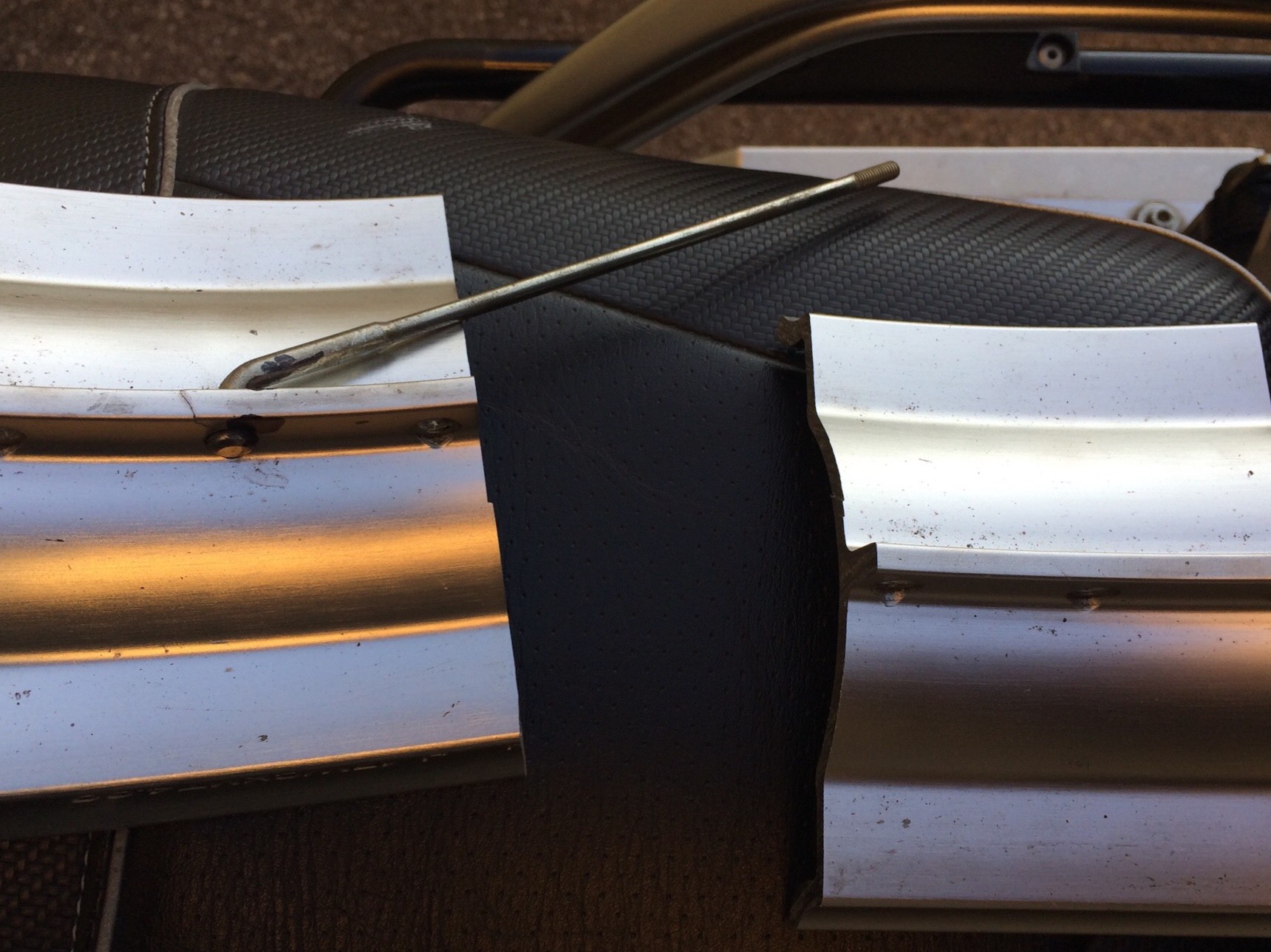

Das ging mir auch durch den Kopf. Wenn ich betroffen wäre, würde ich wahrscheinlich auch versuchen die Doppelstegfelge aus der großen Strom verbauen zu lassen. Ob legal oder illegal wäre mir dabei erst mal egal. Wer soll das denn merken? Die Ordnungsmacht interessiert das nicht, der TÜV Prüfer merkt das nicht. Darf halt nichts passieren, was sich später ursächlich auf diesen Umbau zurückführen lässt. Ich habe bei meinen Geländewagen 15 Jahre lang Spurverbreiterungen, andere Räder oder andere Reifengrößen gefahren, die ich mit teilweise immensem Aufwand habe eintragen lassen. Weder beim TÜV noch bei irgendeiner Kontrolle hat da jemals einer nach gefragt.speedy hat geschrieben: Mi 8. Aug 2018, 20:53 Der Suzzki Händler hatte heute eine gute Idee:
Er sagte zur Frage, ob die 1000er Doppelstegfelge der Vstrom auch passt:
„wenn die Ersatzteilnumnern der Radnaben der 650er V Strom und der 1000er gleich sind, sind die Speichenaufnahnen an der Nabe ja auch gleich und die Dopoelstegfelge sollte ebenfalls gehen...

Re: Hintere Felge gebrochen
Das habe ich mir mal durch den Kopf gehen lassen und glaube hier ist ein Denkfehler.speedy hat geschrieben: Mi 8. Aug 2018, 20:53 Der Suzzki Händler hatte heute eine gute Idee:
Bis jetzt haben einige die identische Suzuki Felge mit den Yamaha Speichen auf die Yamaha Radnabe gespeicht. Das funktioniert, das es sich um die identische Felge handelt.
Die Suzuki Radnabe könnte jedoch z.B. einen anderen Durchmesser als die Yamaha Nabe haben. Dann wären auch die Speichen länger oder kürzer als die Yamaha Speichen. Um dann feststellen zu können ob die Doppelstegfelge auch bei unserer
Wenn also bei der 650er und 1000er Suzuki die gleiche Radnabe und die gleichen Speichen verkaut sind, dann sollte die Doppelstegfelge auch mit den Yamaha Speichen auf die
Oder habe ich jetzt einen Denkfehler?
Nein Volker, ich denke Dein Gedankengang ist schon richtig.
Die Doppelstegfelge geht nur mit den passenden Speichenlängen.
Ob der Yamahaspeichensatz aber die richtige Länge hat, weiß ich auch nicht.
Aber es müßte doch möglich sein einen passenden Speichensatz irgendwo zu bekommen (Radspannerei z. B.) - das ist wiederum mein Gedankengang.
- Glaube ich nicht dass die Naben identisch sind
- Einen Speichensatz wird es dazu nicht geben. Da benötigt der Radspanner schon individuelle Speichen.
Die Kröpfung ist dann ja auch anders.
jetzt haben wir ein Ergebnis der Materialuntersuchung das ich Euch nicht vorenthalten will.
Vielen Dank hierfür an Werner_ED
