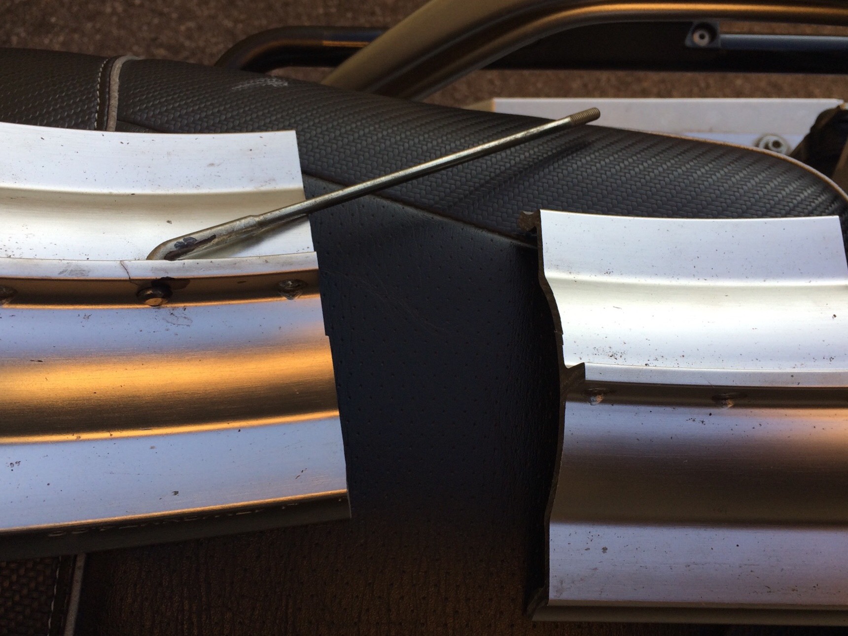

Die Probanden gingen jetz zur Untersuchung.
Manchmal dauert es etwas länger. Thomas

jetzt haben wir ein Ergebnis der Materialuntersuchung das ich Euch nicht vorenthalten will.
Vielen Dank hierfür an Werner_ED
