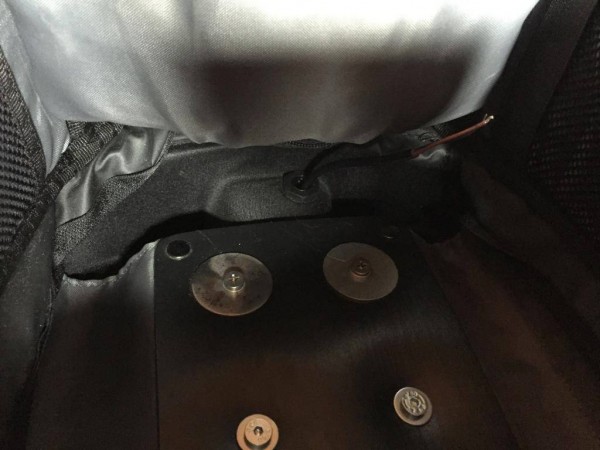

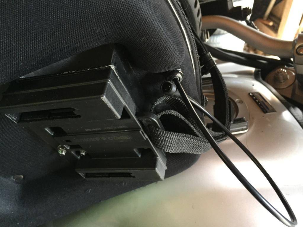

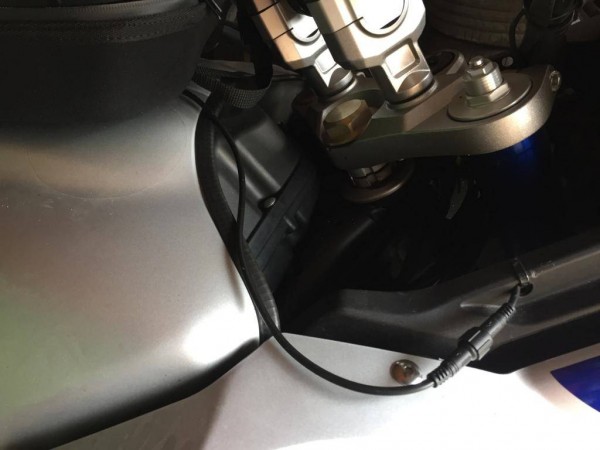

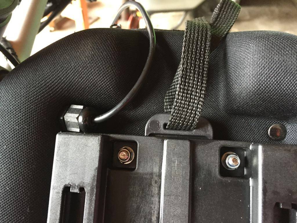

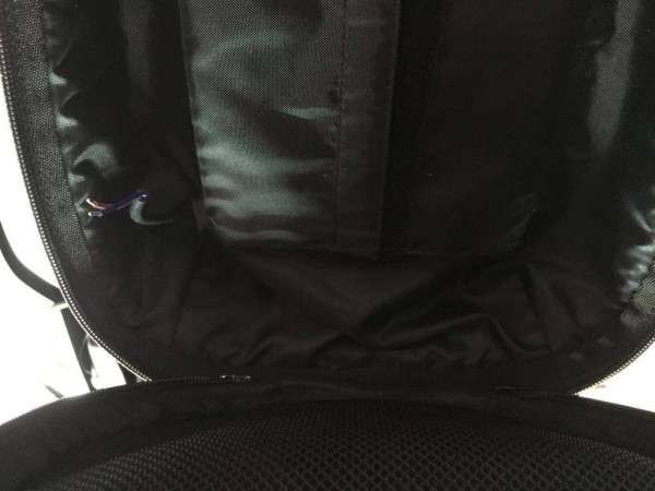

heute sind weitere Teile zum Basteln angekommen. Nachdem ich mir den Strom abgezweigt und die Zuleitung an einem der seitlichen Verkleidungslöcher befestigt hatte, habe ich heute die Leitungen in die Tankrucksäcke verlegt. Hierzu habe ich mir schwarze Kabelverschraubungen PG7 unten an die TR montiert. Das Gewinde der Verschraubung war zwar knapp, aber nach einigem Gewürge hat der Formschaum des TR nachgegeben.
Materialkosten für beide TR rund 8 € ohne USB (die bekomme ich noch). Ob ich mir nun einen wasserdichten Blindstopfen für die Zuleitung aus einem weiteren Kabel bastle, oder ob ich da eine entsprechende Kappe finde, lasse ich jetzt noch offen.
In die TR kommen jetzt noch die USB Anschlüsse (um den Bezug zum Thread wieder herzustellen).

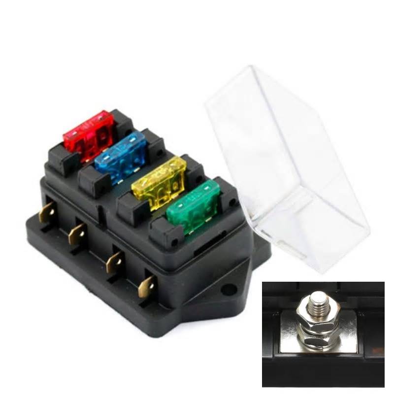

Frage: Welche Sicherung-/Relais-Box hast Du verbaut?
Udo-IT
Re: USB-Anschuss nachgerüstet
Beitrag von Udo-IT »
awe hat geschrieben: So 17. Mär 2019, 16:29
Udo-IT hat geschrieben: Di 5. Mär 2019, 09:50 So, habe mich dann letzten Freitag auch mal 2 Std. heimwerklich betätigt.
Klasse Bastelarbeit! Und das Ganze in 2 Std.! Respekt!
Sicherungskasten https://www.aliexpress.com/item/Automob ... c1d5537c1b und Relais waren ja schon durch die Zusatzscheinwerfer verbaut und wenn man jedes Wochenende 2x 5-7Std. im Auto hockt, hat man viel Zeit alles zu planen.
Masseanschlusspunkt bzw. Minus habe ich lt Foto über eine Befestigungsschraube des Kastens realisiert, Batterie-Minus zum Sicherungskasten geführt, um den Minuspol an der Batterie nicht zu stark zu belegen.

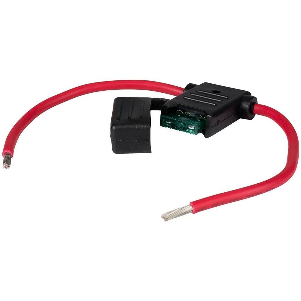

NACHTRAG:
Dass ist die Hauptsicherung mit 30A (Batterie > Sicherungskasten), gibts auch bei Ali..

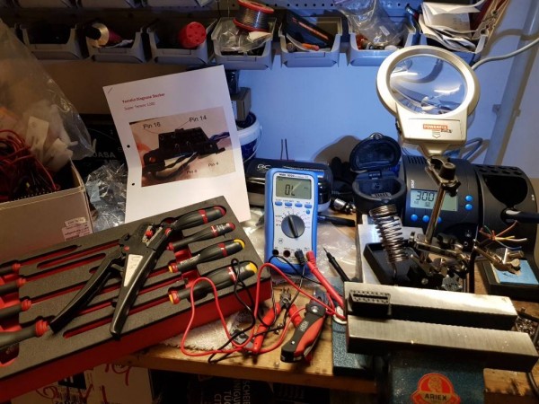

Und so sieht es aus, wenn die Kinder mal einen OBD-Adapter zusammenlöten dürfen :roll:
