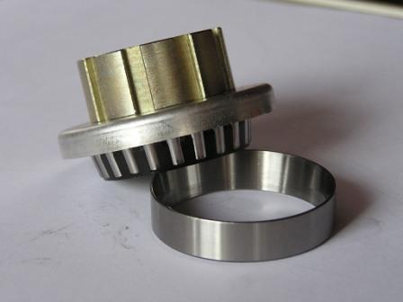

Nachdem, was ich im Internet finden konnte, ist ein stinknormales, 0815 Kegelrollenlager verbaut. Ist das richtig?
So, wie ich das verstanden habe, von den Informationen, welche ich bisher finden konnte:
Laut Emil Schwarz haben die Standard-Lager das Problem, daß das obere Lager auf dem Lenkkopfschaft etwas Spiel hat. Klingt logisch. Emil Schwarz verbindet die Lenkkopfmutter -mittels Presspassung- mit dem oberen Kegelrollenlager. Ist die Mutter fest gezogen, wird das Spiel zwischen Lager und Lenkkopfschaft irrelevant, denn das Lager wird von der Lenkkopfmutter gehalten und ist somit spielfrei.
Meine Erfahrung: Bei meiner Varadero gibt und gab es kein Spiel zwischen Lager und Lenkkopfschaft. Bei der BMW R80 musste ich das obere Lager mit Gewalt abschlagen und das Neue ging genauso schwer wieder drauf. Also hat das Lager dort auf keinen Fall Spiel auf dem Lenkkopfschaft.
Für mich persönlich folgt daraus, sollte ich (in hoffentlich ferner Zukunft) beim Lenkkopflagerwechsel der :xt12: feststellen, daß das obere Lager Spiel auf dem Lenkkopfschaft hat, würde ich über ein Emil Schwarz Lager nachdenken. Grundsätzlich finde ich die Idee von Emil Schwarz Genial und würde es auch grundsätzlich und vorbehaltlos einbauen, wenn es nicht viermal so teuer wäre, wie ein Standard-Lager.
Ich glaube, japanische oder deutsche Kugellager-Hersteller fertigen absolut präzise, hochwertige Lager, die über jeden Zweifel erhaben sind. Ich will das nicht bestreiten, aber ich kann mir beim besten Willen nicht vorstellen, daß der Emil Schwarz da noch eine Schippe drauflegen kann und deshalb seine Lager länger halten. Sein oberes Lenkkopflager ist einfach nur supertoll konstruiert.
Idee! Wenn beim Lagerwechsel das untere (neue) Lager montiert ist, dann den Lenkkopfschaft im oberen Bereich lackieren. Damit sollte das obere Lager auch kein Spiel mehr haben. Gute Idee oder doofe Idee?

Der Emil Schwarz hat das Patent-Nr.: 38 11 519 für seine Lager angemeldet. Deshalb sind diese logischerweise einzigartig und -meiner Meinung nach- einfach genial. Hier ein Auszug aus dem Patent.:
Lagereinheit
DE 3811519 C2
BESCHREIBUNG
Bei der im Maschinen- und Fahrzeugbau üblichen Lagerung mit Kegelrollen-, Schulter-, Spindel- oder Axial-Radialkombinierten Lagern für radial und axiale Lagerung von Wellen in Gehäusen, oder Naben auf Wellen, wird das Laufspiel meistens durch axiales Verschieben eines Innenrings auf der Welle eingestellt, dafür muß ein Innenring mit einer Spielpassung versehen werden, da er mit einer Mutter auf der Welle verschoben wird, hat der Innenring eine Preßpassung so kann das Lagerspiel meistens nur schwer vergrößert werden, da der Innenring nicht mit der Mutter zurückgezogen werden kann.
Die vorliegende Erfindung betrifft eine Lagereinheit mit den Merkmalen gemäß Oberbegriff des Patentanspruchs 1, wie diese im Prinzip aus der DE-PS 721 374 bekannt ist.
Aufgabe der Erfindung ist es, eine Lagereinheit bereitzustellen, welche eine spielfreie Verbindung, kombiniert mit einer einfachen Einstellmöglichkeit eines Lagers ermöglicht. Gelöst wird diese Aufgabe mit einer Lagereinheit gemäß Patentanspruch 1.
Erfindungsgemäß ist deshalb vorgesehen, daß die Einstellung über eine Einstellmutter erfolgt. Die Verbindung des Lagerinnenrings zur Einstellmutter erfolgt durch eine Preßpassung, der Innenring wird auf die Einstellmutter aufgepreßt. Die Verbindung zur Welle erfolgt durch Aufschrauben der Einstellmutter auf die Welle, die Einstellmutter ist in ihrem zylindrischen Bohrungsdurchmesser zur Welle als Preßpassung ausgelegt, somit ist die spielfreie Verbindung des Innenrings zur Welle und eine einfache Einstellmöglichkeit vorhanden, die auch dem technischen Begriff Lagersitz entspricht, gegen Verstellung der Einstellmutter auf der Welle reicht das Losbrechmoment der Preßpassung, aber zur Sicherheit wird eine Kontermutter oder eine beliebige Befestigung eingesetzt.
Durch diese konstruktive Verbesserung wird eine spielfreie Verbindung, kombiniert mit einer einfachen Einstellmöglichkeit eines Lagers erreicht.

Hier sieht man das Emil Schwarz Patent ganz gut. Stammt von der Seite:
http://www.fj1200-3cv.de/_FJ1200/Fahrwe ... lagers.htm
