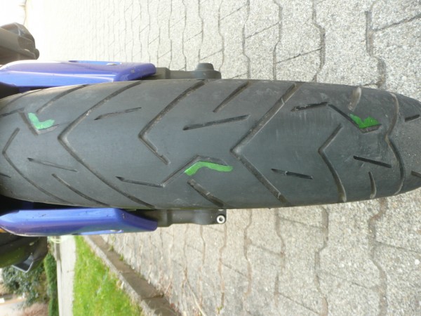

Das sieht dann etwa so aus: Der Reifen ist bis zu diesem Stand nur 4775 km gelaufen. Besonders die grün angemalten Stellen sehen rundum so aus, also - nicht grün angemalt, sondern profilabhängig bis auf < 1,5 mm abgefahrenRantanplan hat geschrieben: Mo 24. Apr 2017, 08:20ich habe ebenfalls den Scorpion Trail 2 drauf und bin nicht zufrieden.
...... Sägezahnbildung und auf der Lauffläche unterschiedliche Profiltiefen, die an zwei Stellen bis auf null runter sind - sonst überwiegend zwischen 1,5 und 2 Millimeter
Meine Planung läuft schon: Noch 500 km, dann ein neuer PST2, wenn der 5000 gelaufen ist hat der hintere 7800, so lange hielt der erste. Fazit:
3 vordere auf 2 hintere
