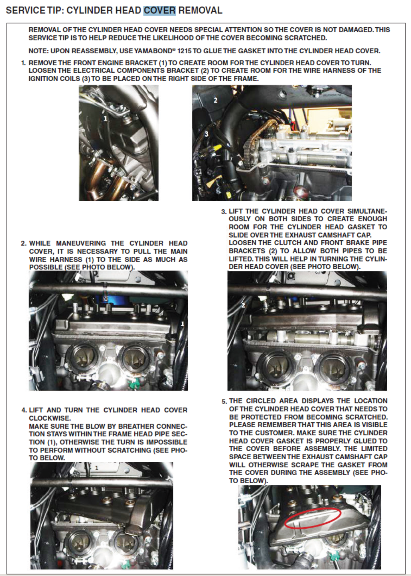

......die Geister die ich rief ;)
Rainer, toller Bericht/Beschreibung.
Die 57 tkm vom Vorbesitzer, zu denen kann ich nichts sagen. bis 50.000 ist alles abgestempelt, das endet aber 2015.
Motoröl und Kardanöl schon gewechselt.
Zündkerzen und Lufi lagen bereit.
Ventielspiel Kontrolle stand mit auch dem Wunschzettel.
Also losgelegt und alles zerlegt,.......... aber dieser blöde Ventieldeckel, den da runter zu fummeln :? :(
Alles gelöst und gelockert was zu lösen geht, ...und auch das wie es im Handbuch steht.
Irgendwann war er dann ab.
Kontrolle, alles tako und im Bereich des erlaubten.
Jetzt trocknet gerade der Kleber der die 4 Dichtringe zu den Zündkerzenlöchern festhalten soll.
Morgen das ganze wieder drauf fummeln. Mal sehen wieviele Flüche ich auf die Konstrukteure ausstosse. :lol:

@ Logu
...das hatte ich bisher nicht entdeckt. Danke für den Hinweis.
Wie ich´s dann gelesen habe war der Deckel schon drauf.
@Maurice
danke für den Link, ist im Link von Logu auch zu finden
:xt12: schnurrt wieder wie ein Kätzchen
LG basti :bier:
