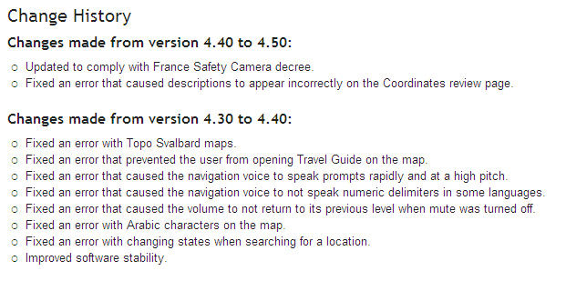

Für das Zumo660 gibt es ein Firmware-Update auf V4.50.
LG, rubbergum

Bez. Firmware-Update habe ich es gleich mit dem Web-Updater gemacht, da hier zuerst angezeigt wird, welche Punkte neu sind. Hat diesmal tadellos beim 1. Mal geklappt. Chris, du darfst dich ber Garmin nicht so aufregen, sonst verlierst du noch deine Haare. :lol: Garmin ist Garmin - mehr kann man dazu nicht sagen.
