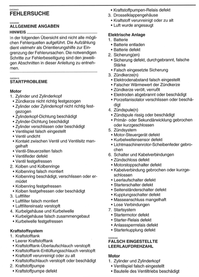

Ich habe mal im Werkstatthandbuch geschaut:
und ganz blöde Frage: Hast du die einfachen Dinge, wie den Seitenständer, Sicherungen, Benzin :o geprüft?
